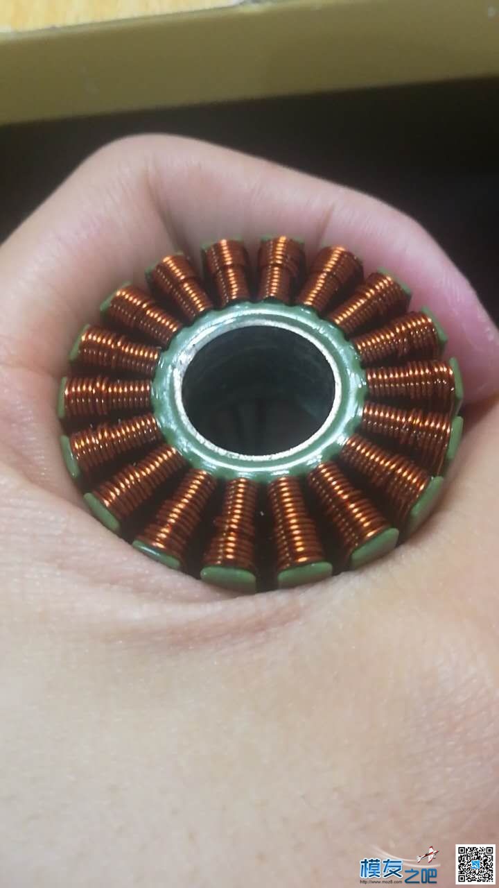

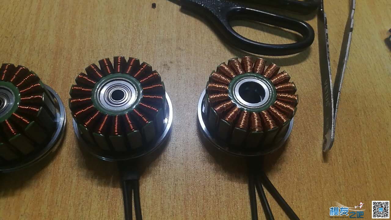

多线的是原装的 双股并绕的是我修后的 线径 0.41两股,11匝 供大家参考

好漂亮,话说那个定子怎么拆下来
加热顶出来的  详情 回复 发表于 2017-6-7 14:57

好想学习,能不能写个详细的教程,包括怎么拆卸和安装电机的?

这个应该出教程,值得分享
有帖子的  详情 回复 发表于 2017-6-7 14:58
