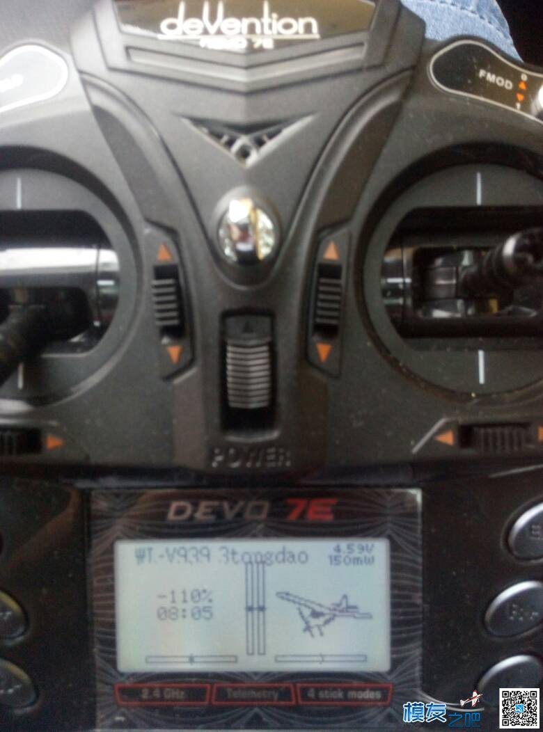

请教华科尔D7E最新版本怎么设置大小舵
发表于 2017-6-5 16:43:51 | 显示全部楼层 |阅读模式
来个高手指点一下

发表于 2017-6-5 17:24:57 | 显示全部楼层
不知道你是不是高级模式下,高级模式下,只需要把你需要设置大小舵的通道设置两条混控,输入都是原来的信号,比如副翼的输入还是副翼,输出则通过调整比例,使两个混控分别满足大小舵,开关设置为你想要控制大小舵的两段开关,分别对应开关的两个位置即可
 楼主| 发表于 2017-6-5 20:41:25 | 显示全部楼层
jkd_405 发表于 2017-6-5 17:24 请教华科尔D7E最新版本怎么设置大小舵 华科尔 作者:尔等:罪该万死 1039
不知道你是不是高级模式下,高级模式下,只需要把你需要设置大小舵的通道设置两条混控,输入都是原来的信号 ...
试了,不管用啊
发表于 2017-6-6 08:56:44 | 显示全部楼层
这个怎么说呢,步骤本来就比较复杂,我这么描述也确实不是很详细,你要说你没看懂我可以理解,你一副看懂了照做了最后没管用的回答就有点尴尬了。
如果你看的懂英文,直接到那个固件网站看说明书吧

 楼主| 发表于 2017-6-6 14:09:29 | 显示全部楼层
苏两拐 发表于 2017-6-6 14:06 请教华科尔D7E最新版本怎么设置大小舵 华科尔 作者:尔等:罪该万死 5000
还是刷galee吧大哥
设置好了,卖家说了,换个版本你的三合一就白搭了,慢慢学习吧
