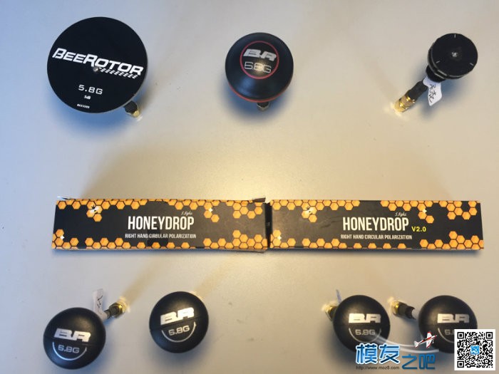

首先感谢BR鬼王大哥对我的信任!!!!发给我BR全系列天线进行测试,很早就收到了,但由于大三课程分散加上实验室仪器申请流程复杂,还碰到了假期,所以今天做完全部测试上测评。
先来张全家福

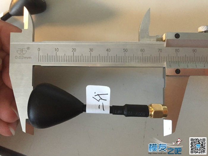

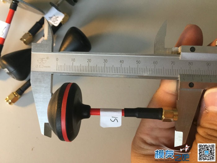

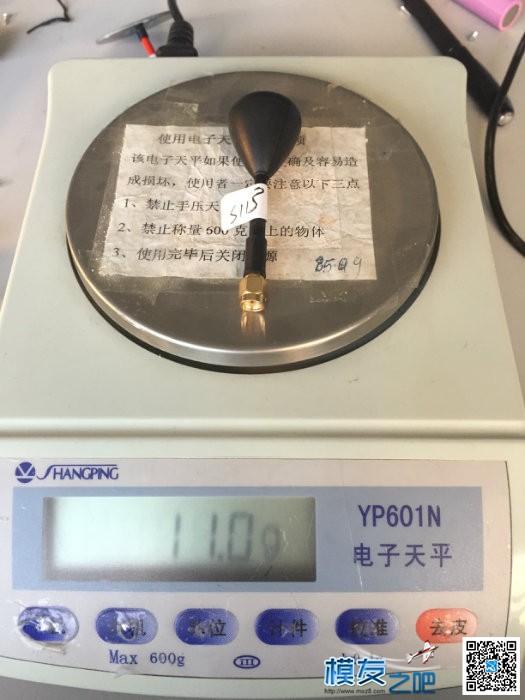

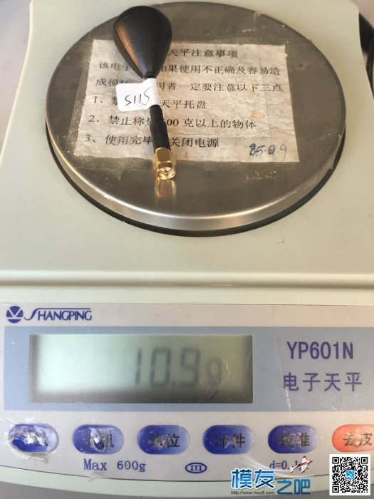

2、二代棒棒糖(有壳)
beerotor全系列天线大测试 天线,PCB,实验室,王大哥,全家福 作者:斑斓月影 1324 beerotor全系列天线大测试 天线,PCB,实验室,王大哥,全家福 作者:斑斓月影 475
s113质量11.0g====s115质量10.9g
beerotor全系列天线大测试 天线,PCB,实验室,王大哥,全家福 作者:斑斓月影 9764
二代有壳75.65mm
beerotor全系列天线大测试 天线,PCB,实验室,王大哥,全家福 作者:斑斓月影 4649
线径4.06mm

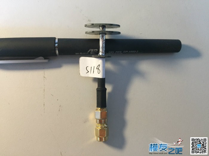

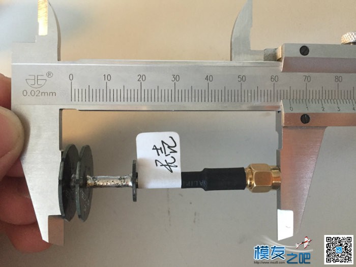

3、二代棒棒糖(无壳)
beerotor全系列天线大测试 天线,PCB,实验室,王大哥,全家福 作者:斑斓月影 5486
s118无壳质量8.1g
beerotor全系列天线大测试 天线,PCB,实验室,王大哥,全家福 作者:斑斓月影 246
二代无壳64.94mm
beerotor全系列天线大测试 天线,PCB,实验室,王大哥,全家福 作者:斑斓月影 4966
s118上pcb直径22.38mm
beerotor全系列天线大测试 天线,PCB,实验室,王大哥,全家福 作者:斑斓月影 1886
s118下pcb直径12.50mm

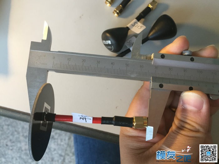

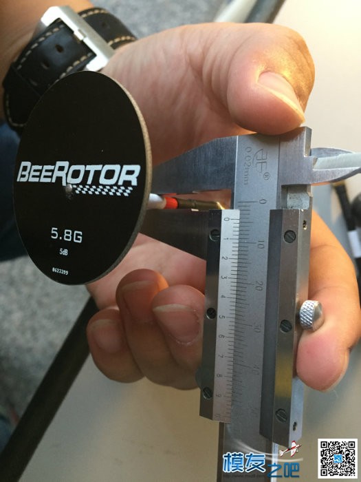

4、br平板
beerotor全系列天线大测试 天线,PCB,实验室,王大哥,全家福 作者:斑斓月影 732
s116质量13.1g
beerotor全系列天线大测试 天线,PCB,实验室,王大哥,全家福 作者:斑斓月影 3010
br平板69.97mm
beerotor全系列天线大测试 天线,PCB,实验室,王大哥,全家福 作者:斑斓月影 6013
线径4.3mm

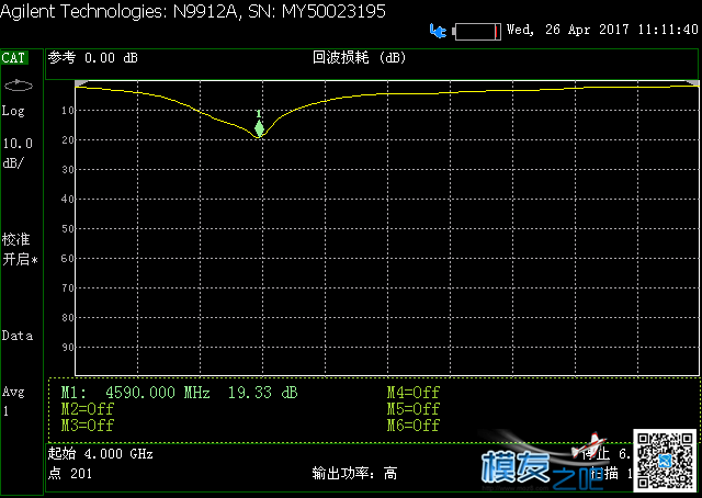

1、回波损耗
        是S参数中的一个,表示回波损耗特性,一般通过网络分析仪来看其损耗的dB值和阻抗特性。
此参数表示天线的发射效率好不好,值越大,表示天线本身反射回来的能量越大,这样天线的效率
就越差。
(1)br一代棒棒糖s1113和s1114
beerotor全系列天线大测试 天线,PCB,实验室,王大哥,全家福 作者:斑斓月影 2259
beerotor全系列天线大测试 天线,PCB,实验室,王大哥,全家福 作者:斑斓月影 8113
s1113中心频率4590mhz
beerotor全系列天线大测试 天线,PCB,实验室,王大哥,全家福 作者:斑斓月影 9357
s1114中心频率4650.675mhz
总结:一代棒棒糖看参数白扯,根本不合格

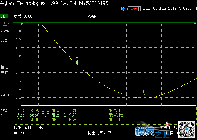

(3)br二代棒棒糖无壳s118
beerotor全系列天线大测试 天线,PCB,实验室,王大哥,全家福 作者:斑斓月影 7330
beerotor全系列天线大测试 天线,PCB,实验室,王大哥,全家福 作者:斑斓月影 4985
s118中心频率5850mhz

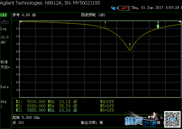

(4)br平板s116
beerotor全系列天线大测试 天线,PCB,实验室,王大哥,全家福 作者:斑斓月影 2686
beerotor全系列天线大测试 天线,PCB,实验室,王大哥,全家福 作者:斑斓月影 7733
beerotor全系列天线大测试 天线,PCB,实验室,王大哥,全家福 作者:斑斓月影 7602
s116中心频率5680mhz

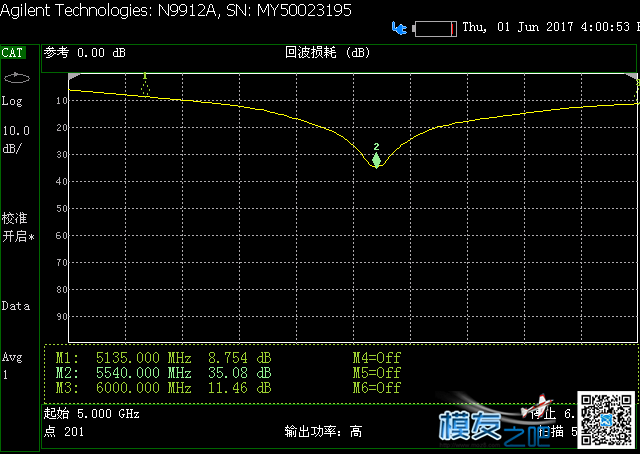

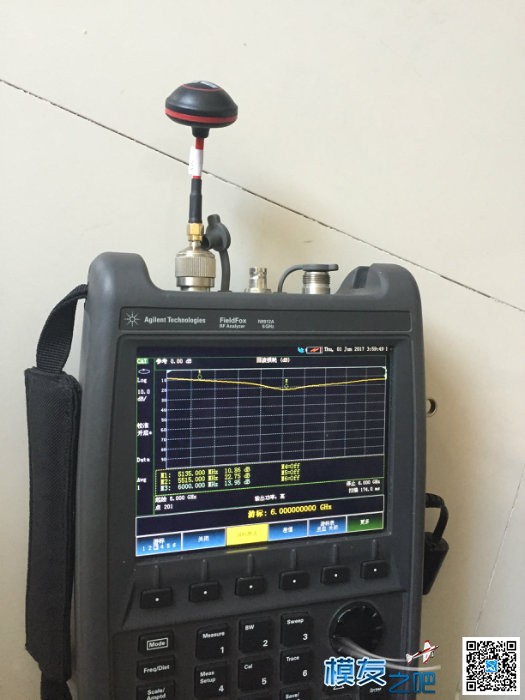

(5)br蘑菇s117
beerotor全系列天线大测试 天线,PCB,实验室,王大哥,全家福 作者:斑斓月影 9549
beerotor全系列天线大测试 天线,PCB,实验室,王大哥,全家福 作者:斑斓月影 8052
s117中心频率5540mhz

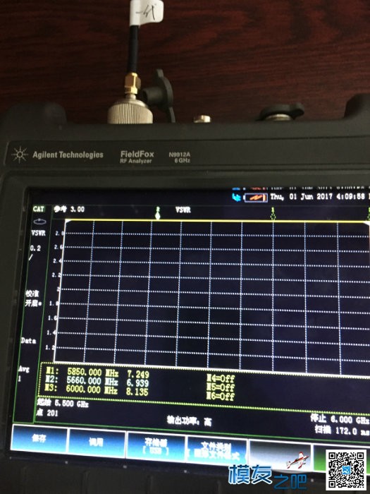

2、驻波比
        驻波比全称为电压驻波比,又名VSWR和SWR,为英文Voltage Standing Wave Ratio的简写。
指驻波波腹电压与波谷电压幅度之比,又称为驻波系数、驻波比。驻波比等于1时,表示馈线和天
线的阻抗完全匹配,此时高频能量全部被天线辐射出去,没有能量的反射损耗;驻波比为无穷大
时,表示全反射,能量完全没有辐射出去。
beerotor全系列天线大测试 天线,PCB,实验室,王大哥,全家福 作者:斑斓月影 1128
vswr>2.8,白扯了

(3)br二代棒棒糖无壳s118
beerotor全系列天线大测试 天线,PCB,实验室,王大哥,全家福 作者:斑斓月影 7687
vswr低于1.2,非常好的参数

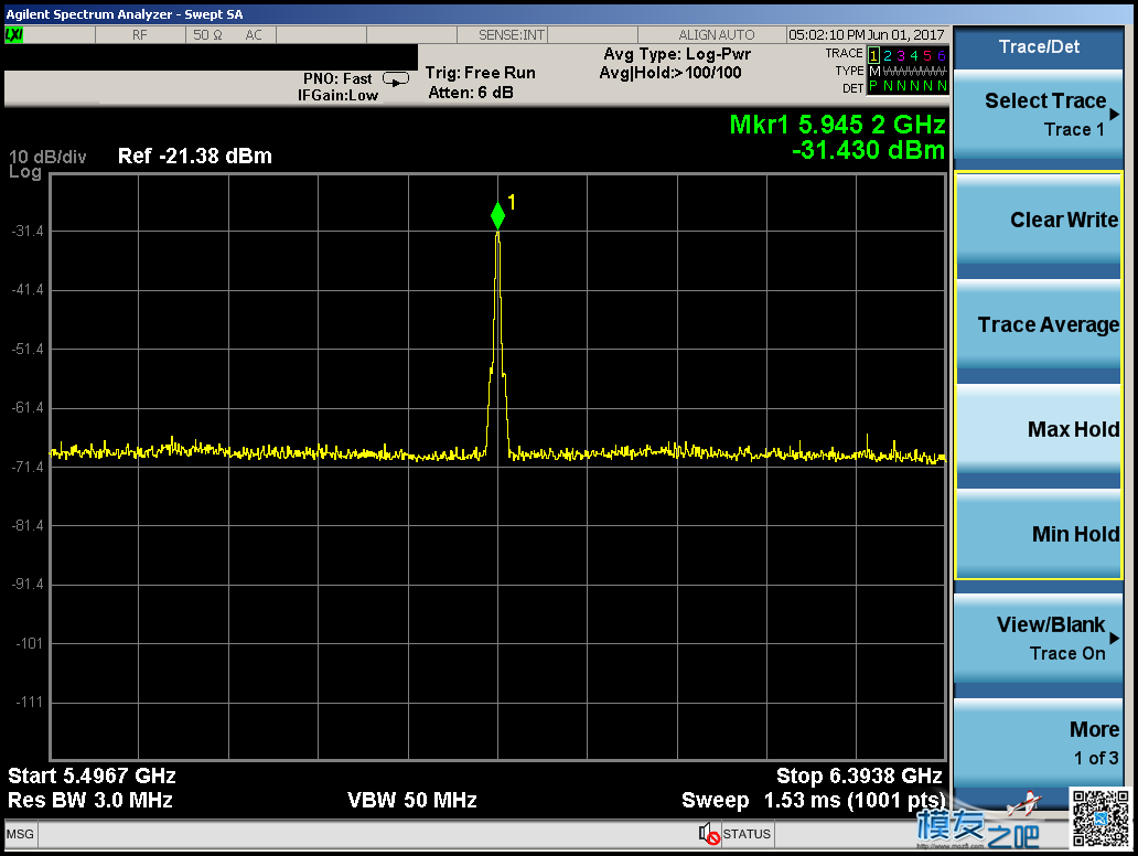

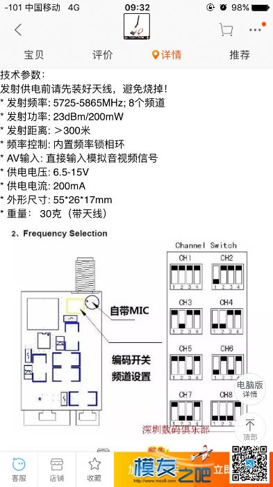

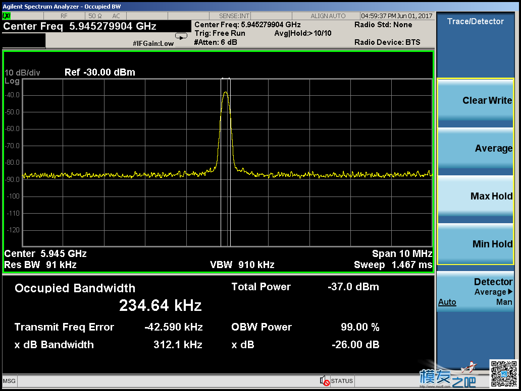

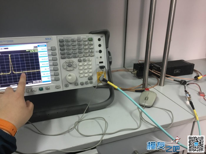

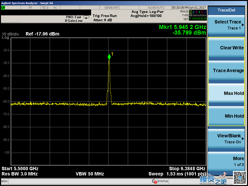

先看一下ts351的发射功率和发射带宽,闭路测试这个上次测过,直接用图,主要发射还是那个发射
beerotor全系列天线大测试 天线,PCB,实验室,王大哥,全家福 作者:斑斓月影 7116
beerotor全系列天线大测试 天线,PCB,实验室,王大哥,全家福 作者:斑斓月影 8154
beerotor全系列天线大测试 天线,PCB,实验室,王大哥,全家福 作者:斑斓月影 2286
手指处为5.8ghz
发射机带宽(ts351)
beerotor全系列天线大测试 天线,PCB,实验室,王大哥,全家福 作者:斑斓月影 5811
发射机功率(ts351)
beerotor全系列天线大测试 天线,PCB,实验室,王大哥,全家福 作者:斑斓月影 307

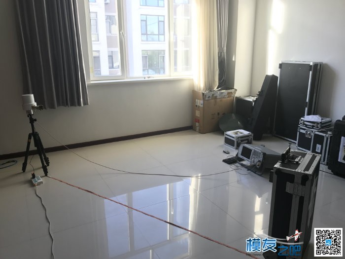

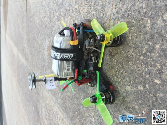

2、功率损耗
根据官方数据,天线信号最强应在x和y轴
所以测试时x和y对频谱接收天线
beerotor全系列天线大测试 天线,PCB,实验室,王大哥,全家福 作者:斑斓月影 8802 beerotor全系列天线大测试 天线,PCB,实验室,王大哥,全家福 作者:斑斓月影 7175
附上用到的公式一个:
beerotor全系列天线大测试 天线,PCB,实验室,王大哥,全家福 作者:斑斓月影 9762
接收天线子数是频谱仪接收天线的参数
这是接收天线的参数表
beerotor全系列天线大测试 天线,PCB,实验室,王大哥,全家福 作者:斑斓月影 4580

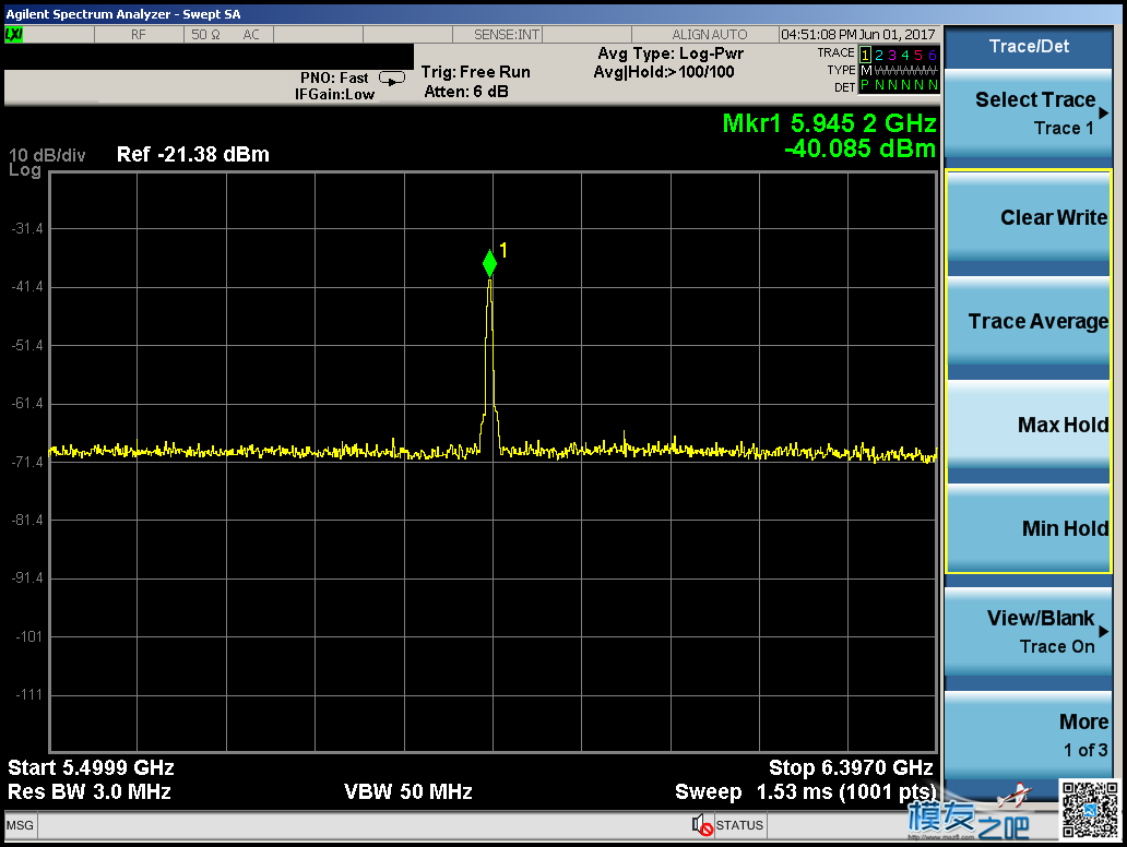

开始实测:采用5米与2.5米成倍关系距离
beerotor全系列天线大测试 天线,PCB,实验室,王大哥,全家福 作者:斑斓月影 9273
beerotor全系列天线大测试 天线,PCB,实验室,王大哥,全家福 作者:斑斓月影 2839
(1)br一代棒棒糖s1113没测,感觉没必要
(2)br二代棒棒糖
s113在5m处
beerotor全系列天线大测试 天线,PCB,实验室,王大哥,全家福 作者:斑斓月影 369
s113在2.5m处
beerotor全系列天线大测试 天线,PCB,实验室,王大哥,全家福 作者:斑斓月影 4356
s115在5m处
beerotor全系列天线大测试 天线,PCB,实验室,王大哥,全家福 作者:斑斓月影 7140
s115在2.5m处
beerotor全系列天线大测试 天线,PCB,实验室,王大哥,全家福 作者:斑斓月影 1771
(3)br二代棒棒糖无壳s118
s118在5m处
beerotor全系列天线大测试 天线,PCB,实验室,王大哥,全家福 作者:斑斓月影 4721
s118在2.5m处
beerotor全系列天线大测试 天线,PCB,实验室,王大哥,全家福 作者:斑斓月影 5787
(4)br平板s116
s116在5m处
beerotor全系列天线大测试 天线,PCB,实验室,王大哥,全家福 作者:斑斓月影 9650
s116在2.5m处
beerotor全系列天线大测试 天线,PCB,实验室,王大哥,全家福 作者:斑斓月影 5373
(5)br蘑菇s117
s117在5m处
beerotor全系列天线大测试 天线,PCB,实验室,王大哥,全家福 作者:斑斓月影 6784
s117在2.5m处
beerotor全系列天线大测试 天线,PCB,实验室,王大哥,全家福 作者:斑斓月影 5029
总结:距离没增大一倍,功率降低5db左右,属于标准范围内

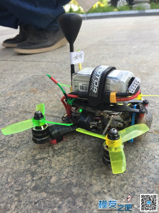

四、实际飞行测试
鉴于手里天线比较多,进行对比测试,由于实际情况影响很多
所以视频仅供参考娱乐
环境:内蒙古民族大学图书馆东南侧小树林
风力:4-5级
天气情况:晴
干扰:周围空旷,远马路较远,周围没有大功率干扰源
接收:小飞手加蘑菇天线(dvr)
   br眼罩(飞行用)
由于我的穿越被我炸!炸!炸!所以由大疯子执飞!特此感谢!
1、BR棒棒糖一代
2、BR棒棒糖二代(有壳)
3、BR棒棒糖二代(无壳)
4、银燕pagodaⅡ
5、肥鲨二

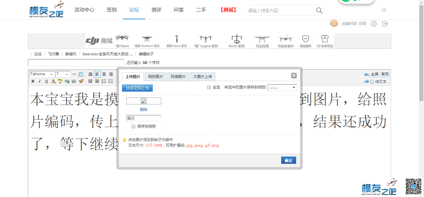

本宝宝我是摸着黑上传图片的,根本看不到图片,给照片编码,传上来也是乱码,全是凭着感觉,结果还成功了,等下继续更新 beerotor全系列天线大测试 天线,PCB,实验室,王大哥,全家福 作者:斑斓月影 8417
