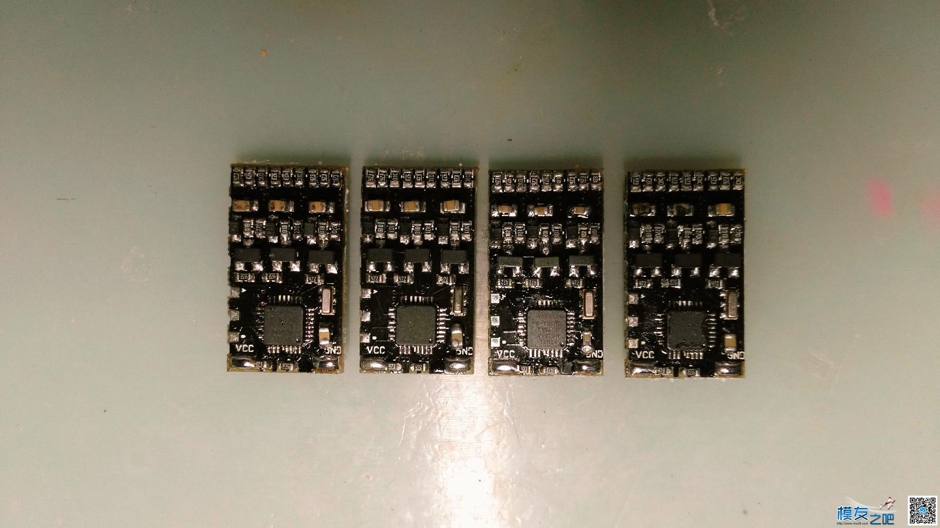

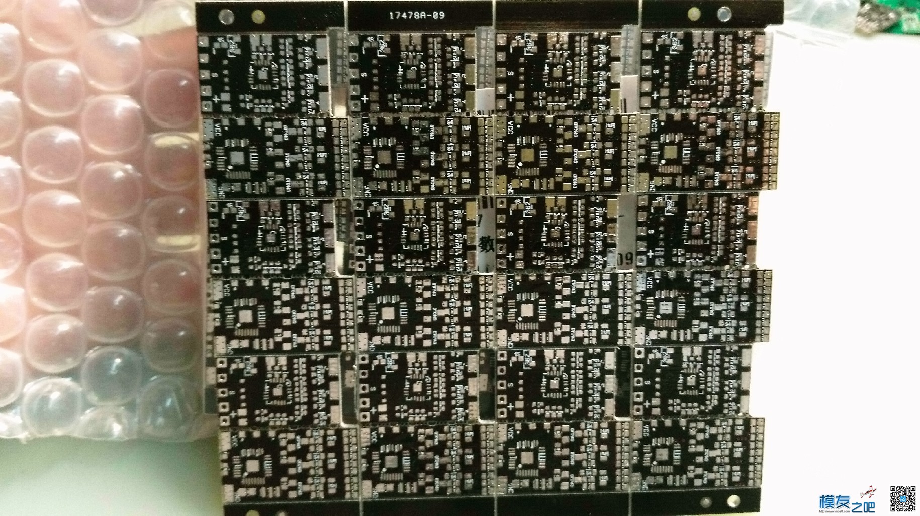

免费赠送开源电调BLHeli 20A电调pcb板
快递费12元自理.圆通边远地区另计
支付宝账号:lszxy100@qq.com *科(汐妹爸爸)
每个ID可以申请4张
单片尺寸:13.5MM*24MM
芯片:Atmega8 QFN-32
MOS管:AON7788 DFN-8
驱动MOS管:DDTC114YCA SOT23/丝印
N14
电阻电容基本上为:0603封装47UF电容三只为:1206封装
8M晶体:3.2*1.2 3213陶 3脚
和XP-7A拼板,暂时不送XP7A

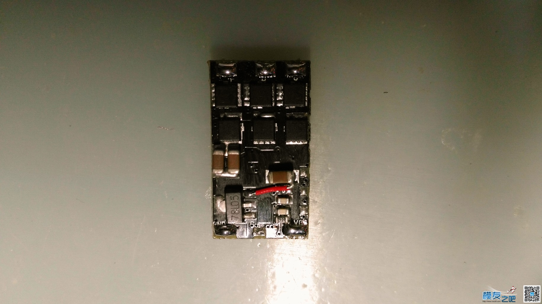

自己之前焊接好在130轴距上都飞了很久折下来的4个电调
BLHeli 20A无刷电调PCB赠送给喜欢折腾的朋友 无刷电调比较 作者:server 9000
因为在画PCB板的时候差一条线,所以折腾型朋友记得要焊上,不然电调不工作
BLHeli 20A无刷电调PCB赠送给喜欢折腾的朋友 无刷电调比较 作者:server 3559
正面丝印
BLHeli 20A无刷电调PCB赠送给喜欢折腾的朋友 无刷电调比较 作者:server 4949
背面丝印
BLHeli 20A无刷电调PCB赠送给喜欢折腾的朋友 无刷电调比较 作者:server 9628
