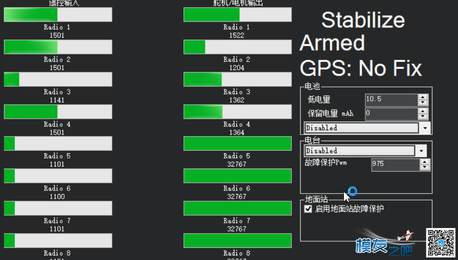

求助泡泡老师,APM2.8遥控给一点油门电机就输出50% 电机 作者:670030946 6891 图二

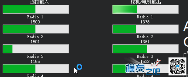

求助泡泡老师,APM2.8遥控给一点油门电机就输出50% 电机 作者:670030946 2816
如图,可以看到我油门radio3给了一点,然后四个电机就输出那么多,遥控已校准,油门行程已校准(按泡泡老师视频来的,电调一个一个校准也试过),d10遥控重新恢复了一次出厂设定,然后按泡泡老师的D10那个视频配置了一下,还是想相同的情况,如图二,求泡泡老师帮忙我拉油门的时候也是,从50%往0%拉他没变化,然后拉倒0%的时候电机输出也瞬间降下去了。
还有个奇怪的现象就是校准油门行程的时候,第一次上电(油门最大)--滴滴后断电然后再上电,听到滴滴后摇杆拉最低,测试电机的时候他是跟油门行程一样,都很平稳,但测试完毕后最后一次上电完,然后解锁,就变成上面的情况了

发表于 2017-6-2 00:04:57 | 显示全部楼层
670030946 发表于 2017-5-31 21:58 求助泡泡老师,APM2.8遥控给一点油门电机就输出50% 电机 作者:fdfaf 3190
飞控装飞机上校准?
是的,装上飞控线都接上以后再校准一次
