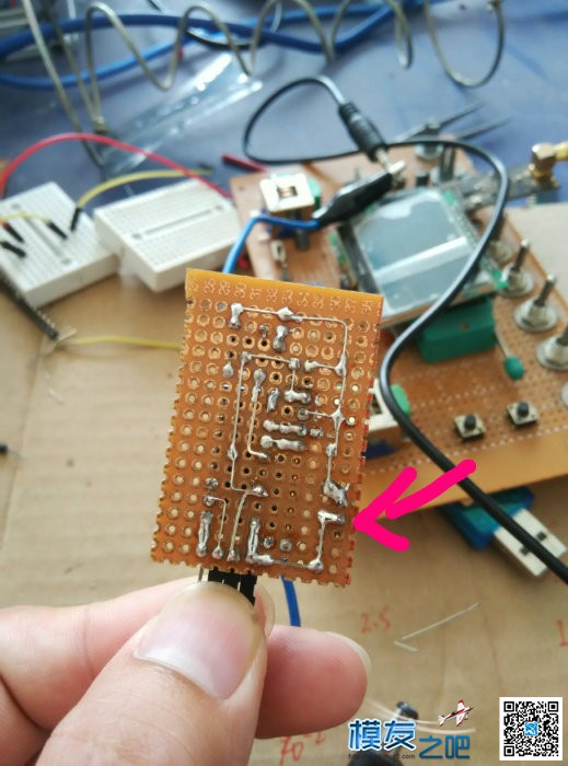

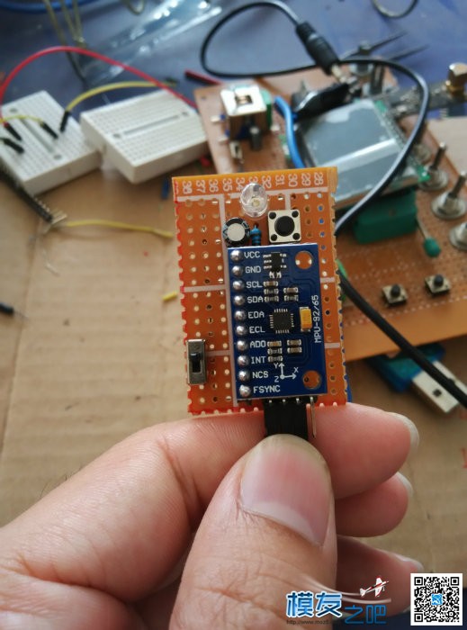

从开始的预习功课,到零件焊接,到系统调试,付出不少,但是学到更多。萝丽十一点更新固件,我十二点就调试成功,紧跟步伐。感谢萝丽还有帮助过我的各位前辈!感谢!感谢!感谢!
因为萝丽会不定期更新固件,所以我在电路板上加了个开关,这样不用每次刷固件都要剪断GND,使单片机与其它模块的电路断开。

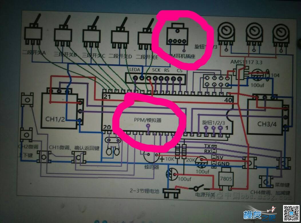

发表于 2017-5-29 18:32:59 | 显示全部楼层
这个模块的ppm接口连接到哪里呢?模拟器的插口里边?
 楼主| 发表于 2017-5-29 18:57:49 | 显示全部楼层
落木。 发表于 2017-5-29 18:32 交作业 萝丽体感头追 调试成功! 固件,体感什么意思,360体感,智能体感,体感技术 作者:世界大战 338
遥控上的音频接口一根是GND ,一根是第13引脚(PPM/模拟器),你想办法将体感的相应接线接上就行了。
 楼主| 发表于 2017-5-29 19:00:32 | 显示全部楼层
落木。 发表于 2017-5-29 18:32 交作业 萝丽体感头追 调试成功! 固件,体感什么意思,360体感,智能体感,体感技术 作者:世界大战 2736
用万用表测清楚再接线。

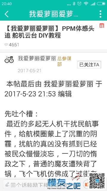

发表于 2017-5-29 20:08:56 | 显示全部楼层
世界大战 发表于 2017-5-29 13:03 交作业 萝丽体感头追 调试成功! 固件,体感什么意思,360体感,智能体感,体感技术 作者:pcshenme 4588
还沉浸在喜悦当中,感谢萝莉!今晚等我冷静了再好好想想。
跟哪个帖子学的  我怎么没看到  请赐教
发表于 2017-5-29 20:26:48 | 显示全部楼层
世界大战 发表于 2017-5-29 18:57 交作业 萝丽体感头追 调试成功! 固件,体感什么意思,360体感,智能体感,体感技术 作者:落木。 7806
好的,不知道富斯9能不能用哎
 楼主| 发表于 2017-5-29 20:29:21 | 显示全部楼层
落木。 发表于 2017-5-29 20:26 交作业 萝丽体感头追 调试成功! 固件,体感什么意思,360体感,智能体感,体感技术 作者:世界大战 4119
好的,不知道富斯9能不能用哎
没用过商品控,我也不清楚。
 楼主| 发表于 2017-5-29 20:30:54 | 显示全部楼层
pshenme 发表于 2017-5-29 20:08 交作业 萝丽体感头追 调试成功! 固件,体感什么意思,360体感,智能体感,体感技术 作者:世界大战 1525
跟哪个帖子学的  我怎么没看到  请赐教
在网站里搜索萝丽体感头追就找得到了。
 楼主| 发表于 2017-5-29 20:32:03 | 显示全部楼层
pshenme 发表于 2017-5-29 20:08 交作业 萝丽体感头追 调试成功! 固件,体感什么意思,360体感,智能体感,体感技术 作者:世界大战 3374
跟哪个帖子学的  我怎么没看到  请赐教

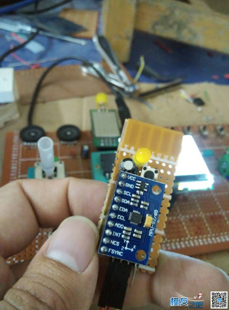

 楼主| 发表于 2017-5-29 23:27:51 | 显示全部楼层
今晚又做了一个,终于把手头的STC单片机用完了,终于可以暂时停歇一下了。
