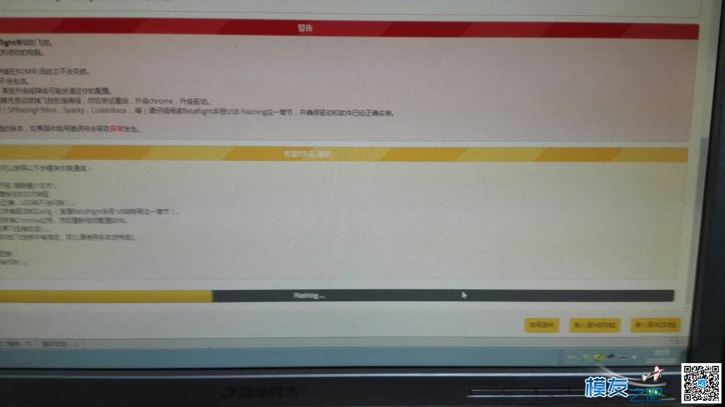

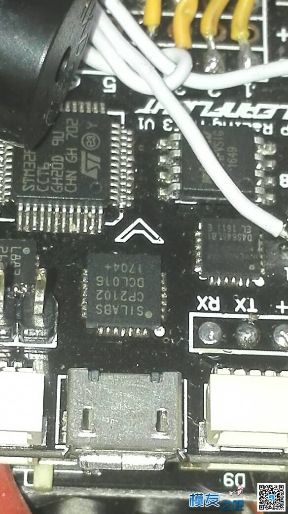

有一块F3飞控不能连接BF、CF,从买一块呢又浪费了,不如先看看是什么问题呢。插入连接线可以检测到COM端口,但连接错误,这时应检查端口处理器CP2102的TⅩ和RX口是否正常,正常呢在查处理器MTS32。
关于F3飞控不能连接BF的故障处理 飞控,固件 作者:山水间 4874
关于F3飞控不能连接BF的故障处理 飞控,固件 作者:山水间 6525
关于F3飞控不能连接BF的故障处理 飞控,固件 作者:山水间 7632
对l的就是处理器STM32有问题,万能的淘宝12.8元。
关于F3飞控不能连接BF的故障处理 飞控,固件 作者:山水间 5326
拆的时候一定要小心脚,不要把板拆坏了,好了换上。
关于F3飞控不能连接BF的故障处理 飞控,固件 作者:山水间 1867
换上完美,接下来就是接上电脑刷固件。
关于F3飞控不能连接BF的故障处理 飞控,固件 作者:山水间 3517
刷个3.1.7成功,到此完好如初,费用是12.8元十5元邮费,共17.8元搞定,希望对大家有帮助。

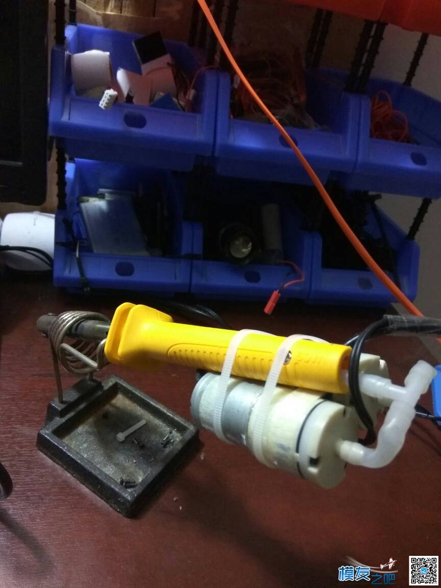

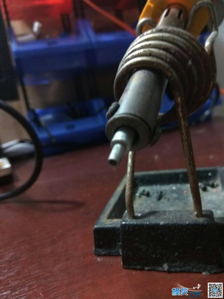

这么粗的脚直接挥烙铁上关于F3飞控不能连接BF的故障处理 飞控,固件 作者:凌丶霄 2071 关于F3飞控不能连接BF的故障处理 飞控,固件 作者:凌丶霄 8451
