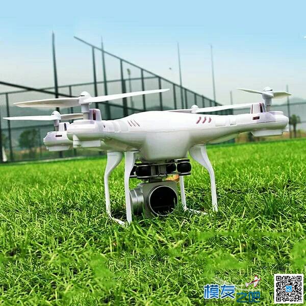

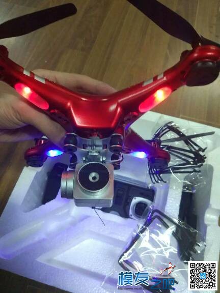

新手想马云店里里买一个入手试试,就是是飞行时间才10分钟内,想问问能不能自己买块容量大些的电池

发表于 2017-5-27 10:07:25 | 显示全部楼层
可以,但是也长不了多少。因为重了。电池重了,对你的电机又会有磨损
发表于 2017-5-27 10:27:55 | 显示全部楼层
续航大不了多少。这种玩具载重本来就小
发表于 2017-5-27 11:44:45 | 显示全部楼层
怕是个假云台哦
发表于 2017-5-27 11:54:03 | 显示全部楼层
100多的玩具而已,上大容量电池,飞不起来
发表于 2017-5-27 12:20:43 | 显示全部楼层
主要是电机拉力不够

发表于 2017-5-28 07:37:44 | 显示全部楼层
滞空时间受能源和重量的影响,前者呈正比,后者呈反比。大幅度消减消减整机重量是增加滞空时间的正途。

电池容量增加一倍,电机会不会坏,或者电路

容量增加,就是MAH增加,并不是电压的提高,不会影响到电路中的任何部件工作。
再讲的明白一些,容量增加一倍,实际上就是并联了同样的一套电池。
发表于 2017-5-28 09:22:25 | 显示全部楼层
把外壳去了   换电池 这个能增加续航时间吗? 电池,m210续航时间,苹果7续航时间 作者:15994191033 1986
