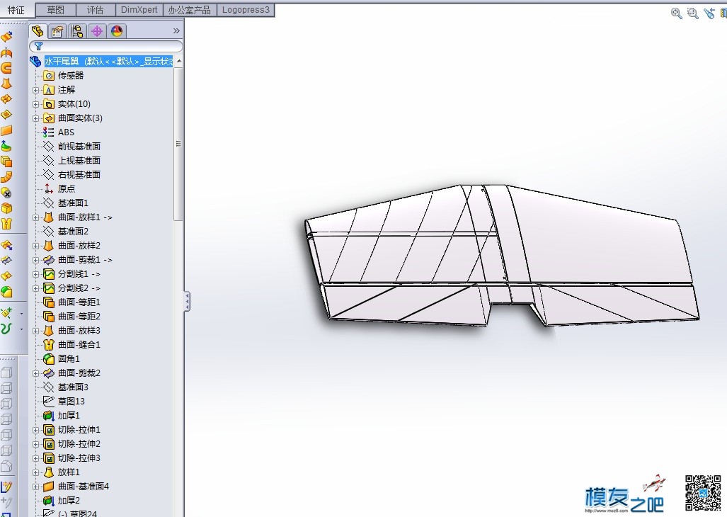

一直喜欢 用打印件来辅助制作轻木飞机,感觉技术上蛮成熟的。最近网上很火的全3D打印的飞机,网上好像有图,大家可以找找。然后我也索性也打印一个试试。画图,画打印骨架,切片。
关于FDM 3D打印的一些尝试 3D打印,3d打印机怎么用,3d打印技术介绍,哪里有3d打印 作者:听天使在唱歌 6586
画了一个水平尾翼部分。大致大小为,长50CM,最宽处15CM左右,内部画了打印骨架

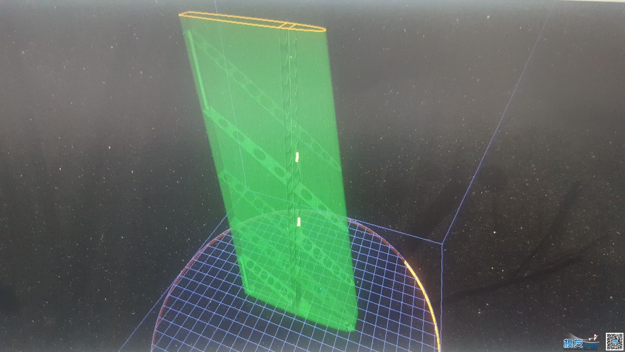

因为ABS材料密度接近1了,所以为了尽可能的轻,表面厚度采用0.4MM
关于FDM 3D打印的一些尝试 3D打印,3d打印机怎么用,3d打印技术介绍,哪里有3d打印 作者:听天使在唱歌 2755
切片数据看,没有明显问题,但是因为使用0.4MM厚度软件已经提醒表面存在无法结合的可能,先不管。因为前面已经测试过,如果用0.8MM壁厚,打印出来的东西真的是相当好,但是,太重了,,,很可怕的重量。所以改用0.4MM

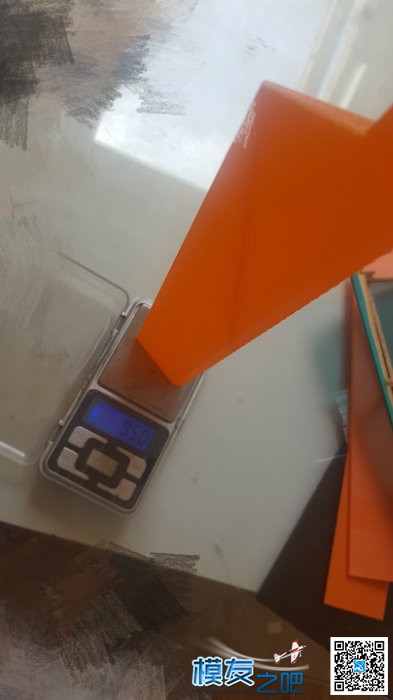

合计打印了4小时,早上起来 测量重量,强度,观察表面情况,做如下简单分析:
关于FDM 3D打印的一些尝试 3D打印,3d打印机怎么用,3d打印技术介绍,哪里有3d打印 作者:听天使在唱歌 3186
半个舵面 9克,满意

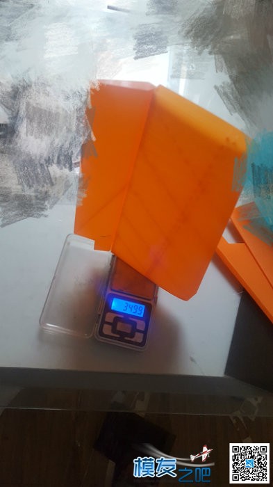

关于FDM 3D打印的一些尝试 3D打印,3d打印机怎么用,3d打印技术介绍,哪里有3d打印 作者:听天使在唱歌 5057
半个水平尾翼合计35克,满意,重量不是问题,相同尺寸下,蒙皮的轻木结构 也差不多这样的重量

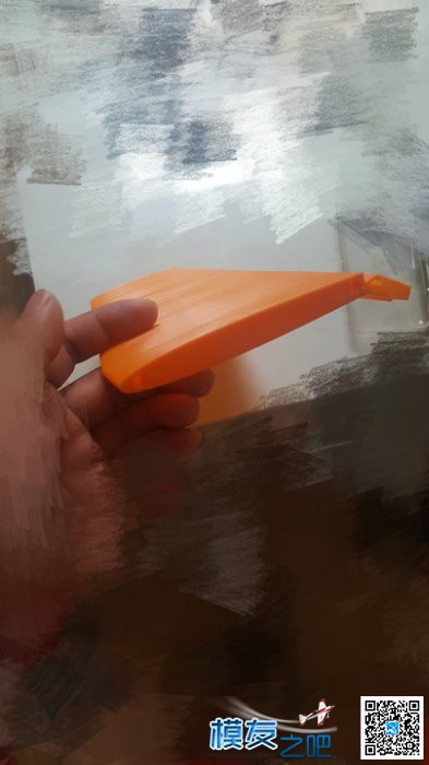

强度,抗扭曲强度绝对是轻木结构没法比的,因为打印厚整体性很好,盒子结构,内部又有支撑,所以抗扭相当满意
内部采用0.4MM 双梁结构,所以不用碳管抗弯曲强度也超越同等大小尺寸的轻木
不足:表面厚度0.4MM,塑料本身特性,打印后出现不规则的轻微凹凸不平现象,远看没问题。
          表面厚度只有0.4MM,所以,表面光洁度 不像0.8MM壁厚那么光滑
           打印舵面,水平尾翼,半个花费4小时,时间过长
总结:如果自己动手画,或者有模型数据,完全可以打印一架 玩玩,至少大部分时间都是机器干活
          如果有强迫症,或者完美主义者,建议还是传统工艺制作来的效果更好
          如果有0.5左右密度的 打印材料,价格又不贵,那把表面厚度画成0.8MM 那效果真的可以说是完美了
          当然可以试试用0.2MM 的打印头,用好比较好的料,表面依然是0.4MM 但是使用两圈进行打印或许可以让表面更光洁一些。
