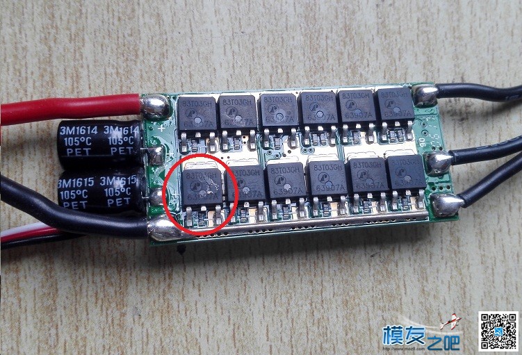

同学的飞机电机转不起来了,卡吧死机,卡卡卡。
朗宇A2212,好盈40A电调,居然不动了,
真是新人啊,什么状况都有。
听说是电机坏了,有点好笑。
我说电调烧了
电调也会烧,我也是醉了 热缩管,卡卡,电机 作者:Marshal 2063
换个电调就好了,
当然电机轴也歪了电调也会烧,我也是醉了 热缩管,卡卡,电机 作者:Marshal 9067
今天刚好有空,研究了下那个烧的电调,基本上是MOS烧了,
电调也会烧,我也是醉了 热缩管,卡卡,电机 作者:Marshal 4229
拆着拆着,数下8个MOS全毁了,
电调也会烧,我也是醉了 热缩管,卡卡,电机 作者:Marshal 5704
问了原因太低级了,电机插头热缩管没套好,在空中碰到一起短路了,我也是醉了。
