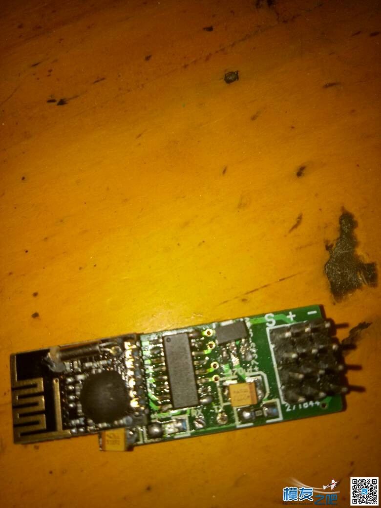

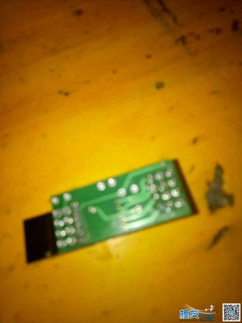

[已解决] 萝莉四通轻型接收机 怎么和二代控对不了码 刷的是 轻型二代g板固件

发表于 2017-5-25 19:35:16 | 显示全部楼层
你用的是什么单片机?
 楼主| 发表于 2017-5-25 19:54:50 | 显示全部楼层

发表于 2017-5-26 07:46:07 | 显示全部楼层
试试刷轻盈4通G版本的固件吧,话说你的控是什么版本的固件,接收要对应,如果控是E版或者H版你要接收机相应刷会去E或者H版,其实你这个板子是三代的4通接收板,不过电路硬件都和二代相同的,单片机就是用408的没错,如果用在三代固件直接刷那个4通兼容A版(修复1通道)的固件。
