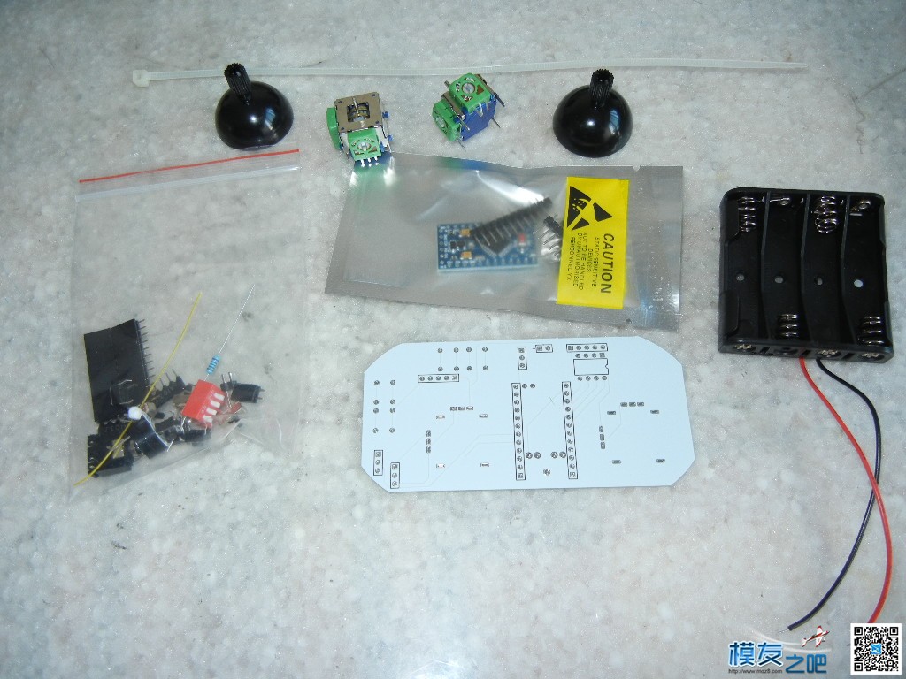

佩恩控 基于arduino 软硬件开源 中学生都可以DIY
Payne.Pan 设计的小控,基于arduino 软硬件都是开源的,资料都在
http://pan.baidu.com/s/1i5BULGp
佩恩控 小控 软硬件开源 有高清制作教程 开源,富斯,模拟器,接收机,DIY 作者:payne.pan 5214

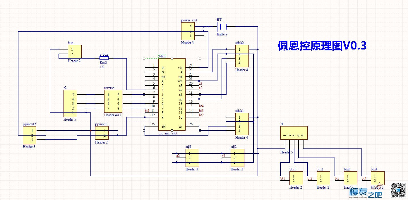

原理图
佩恩控 小控 软硬件开源 有高清制作教程 开源,富斯,模拟器,接收机,DIY 作者:payne.pan 1052

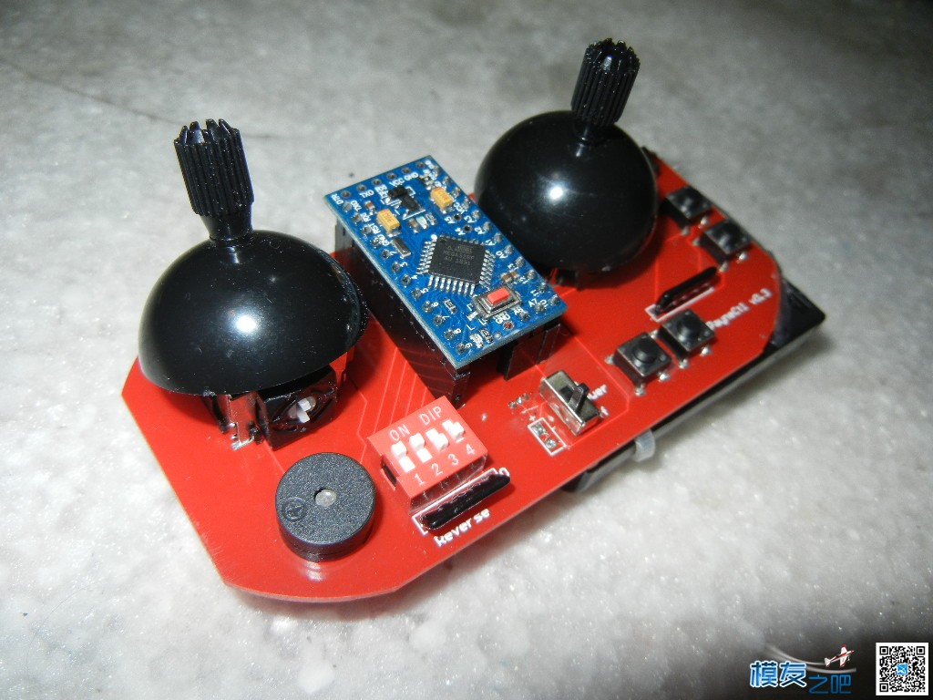

制作好的样子
佩恩控 小控 软硬件开源 有高清制作教程 开源,富斯,模拟器,接收机,DIY 作者:payne.pan 625
佩恩控 小控 软硬件开源 有高清制作教程 开源,富斯,模拟器,接收机,DIY 作者:payne.pan 523
制作材料
佩恩控 小控 软硬件开源 有高清制作教程 开源,富斯,模拟器,接收机,DIY 作者:payne.pan 5781
佩恩控 小控 软硬件开源 有高清制作教程 开源,富斯,模拟器,接收机,DIY 作者:payne.pan 2658
制作教程

制作完成后,你就可以直接连接飞行模拟器玩
佩恩控 小控 软硬件开源 有高清制作教程 开源,富斯,模拟器,接收机,DIY 作者:payne.pan 4105

 楼主| 发表于 2017-5-27 22:54:10 | 显示全部楼层
最近 V3版的板子,标识清楚, 全程无跳线,蜂鸣器无需跳线,制作更简单
佩恩控 小控 软硬件开源 有高清制作教程 开源,富斯,模拟器,接收机,DIY 作者:payne.pan 9870
佩恩控 小控 软硬件开源 有高清制作教程 开源,富斯,模拟器,接收机,DIY 作者:payne.pan 2093
佩恩控 小控 软硬件开源 有高清制作教程 开源,富斯,模拟器,接收机,DIY 作者:payne.pan 6957

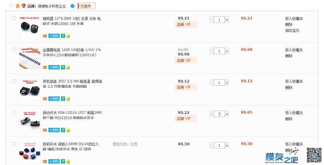

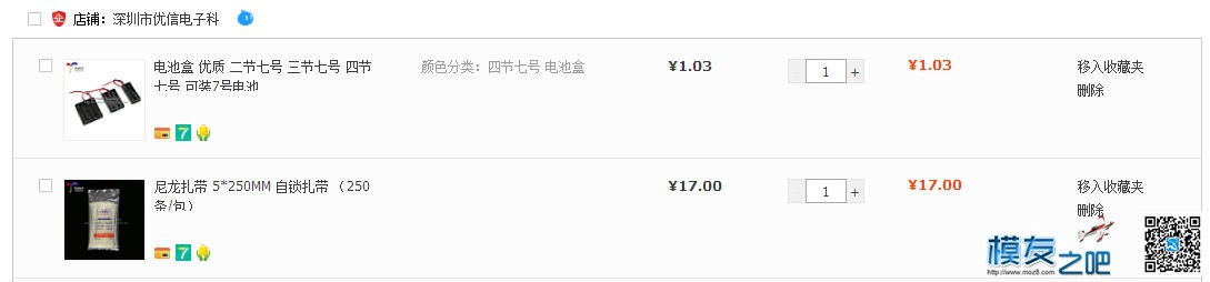

补充物料清单
佩恩控 小控 软硬件开源 有高清制作教程 开源,富斯,模拟器,接收机,DIY 作者:payne.pan 7919
佩恩控 小控 软硬件开源 有高清制作教程 开源,富斯,模拟器,接收机,DIY 作者:payne.pan 1918
佩恩控 小控 软硬件开源 有高清制作教程 开源,富斯,模拟器,接收机,DIY 作者:payne.pan 4149
佩恩控 小控 软硬件开源 有高清制作教程 开源,富斯,模拟器,接收机,DIY 作者:payne.pan 8770
注:尼龙扎带只需要一根,但它不零售
佩恩控物料配好的套件,在 https://shop71384142.taobao.com/ 有售
