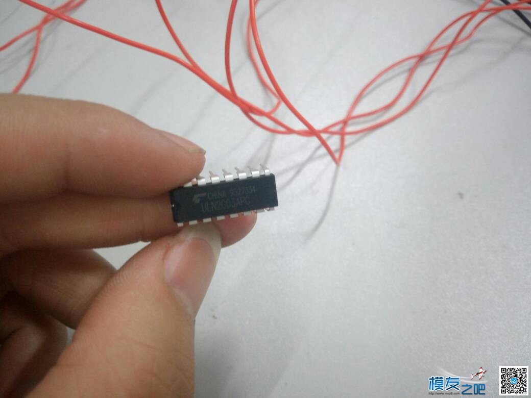

最近做了个apm的扩展灯,能够实现飞控,gps的状态。用的是uln2003的驱动。

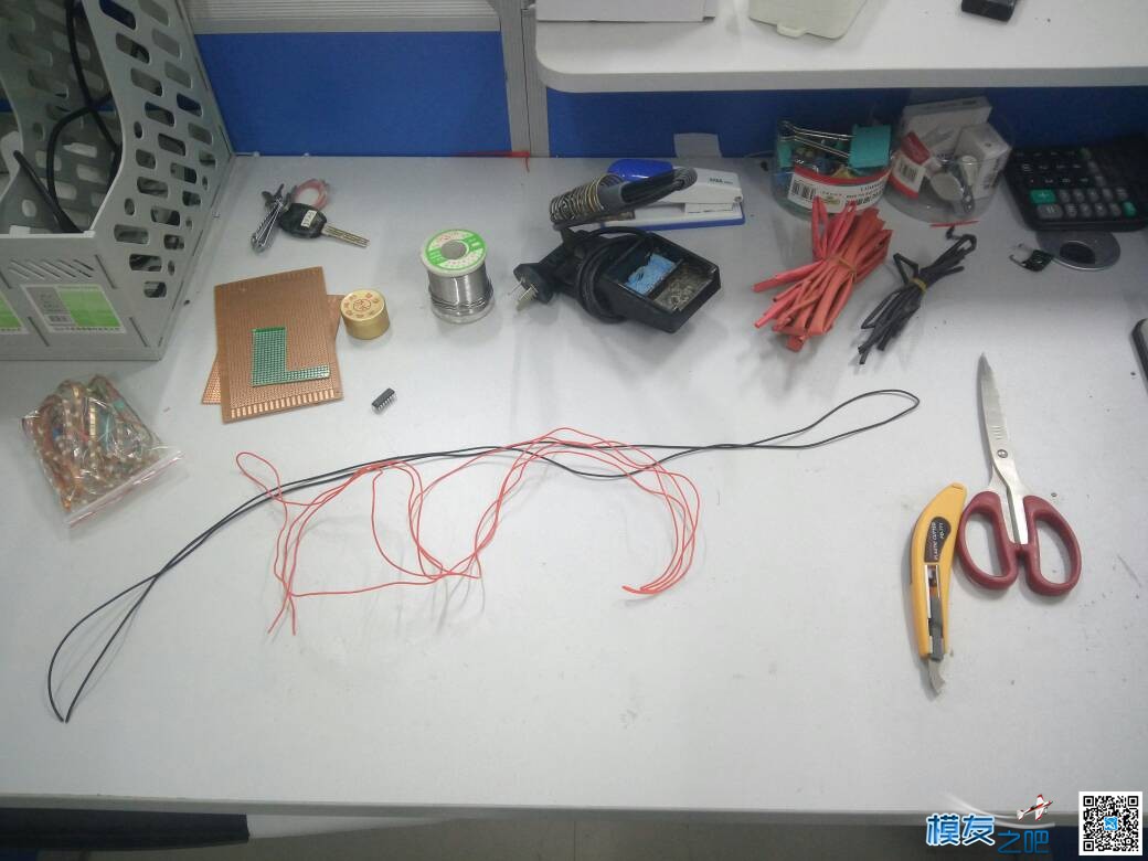

材料,工具
apm2.8扩展状态灯 飞控,APM,GPS,jiangapm0 作者:智峰科技小峰峰 8321

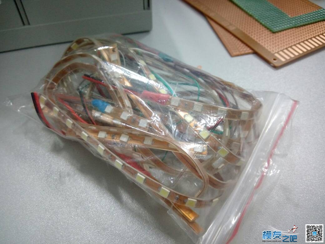

我用的是航模的灯带,做为状态灯,便宜,7.5一条,能用好多地方,12v的供电电压,不用改线路
apm2.8扩展状态灯 飞控,APM,GPS,jiangapm0 作者:智峰科技小峰峰 3422

uln2003,这个就是个电流驱动,和继电器差不多。主要靠飞控上的A口输出使能。
apm2.8扩展状态灯 飞控,APM,GPS,jiangapm0 作者:智峰科技小峰峰 8602

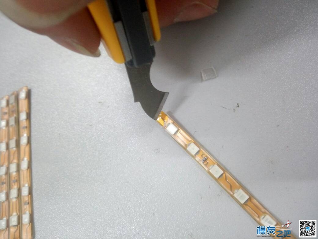

 楼主| 发表于 2017-5-22 20:00:48 | 显示全部楼层
刮开绝缘层

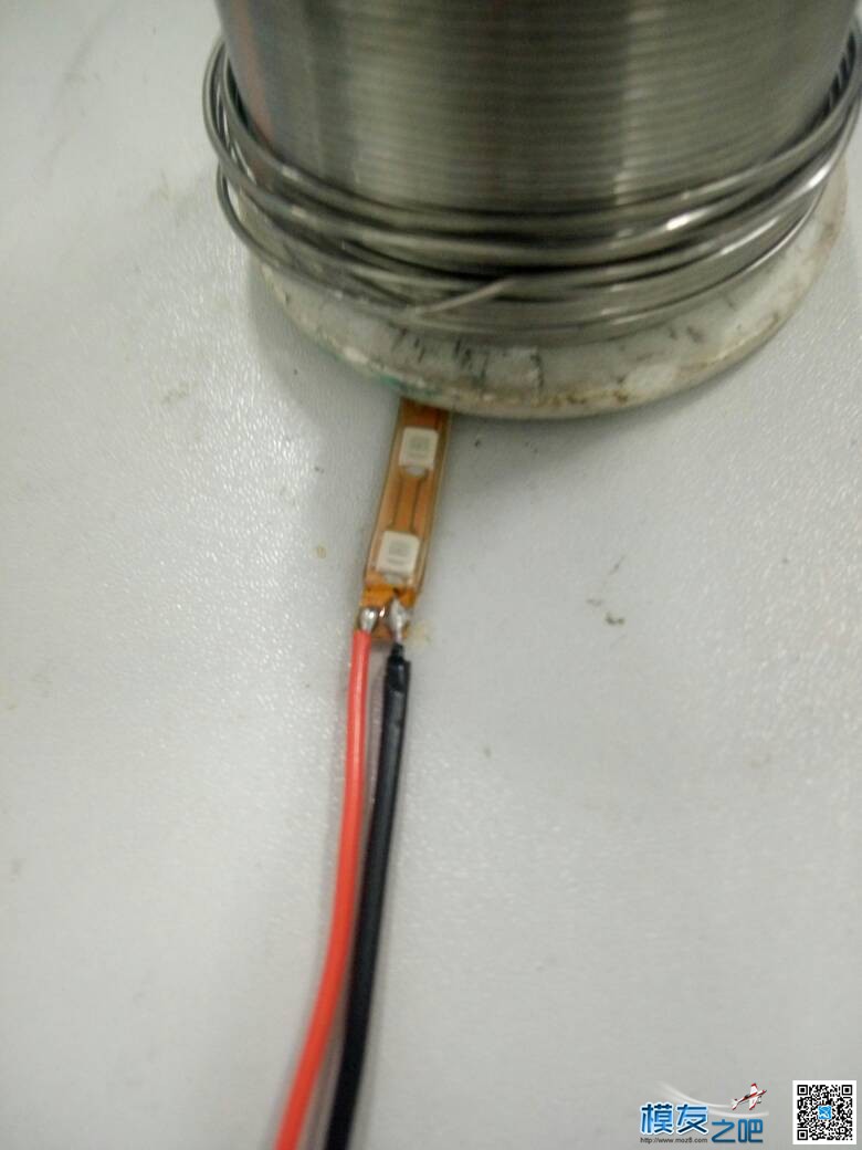

上锡,小心焊
apm2.8扩展状态灯 飞控,APM,GPS,jiangapm0 作者:智峰科技小峰峰 8572

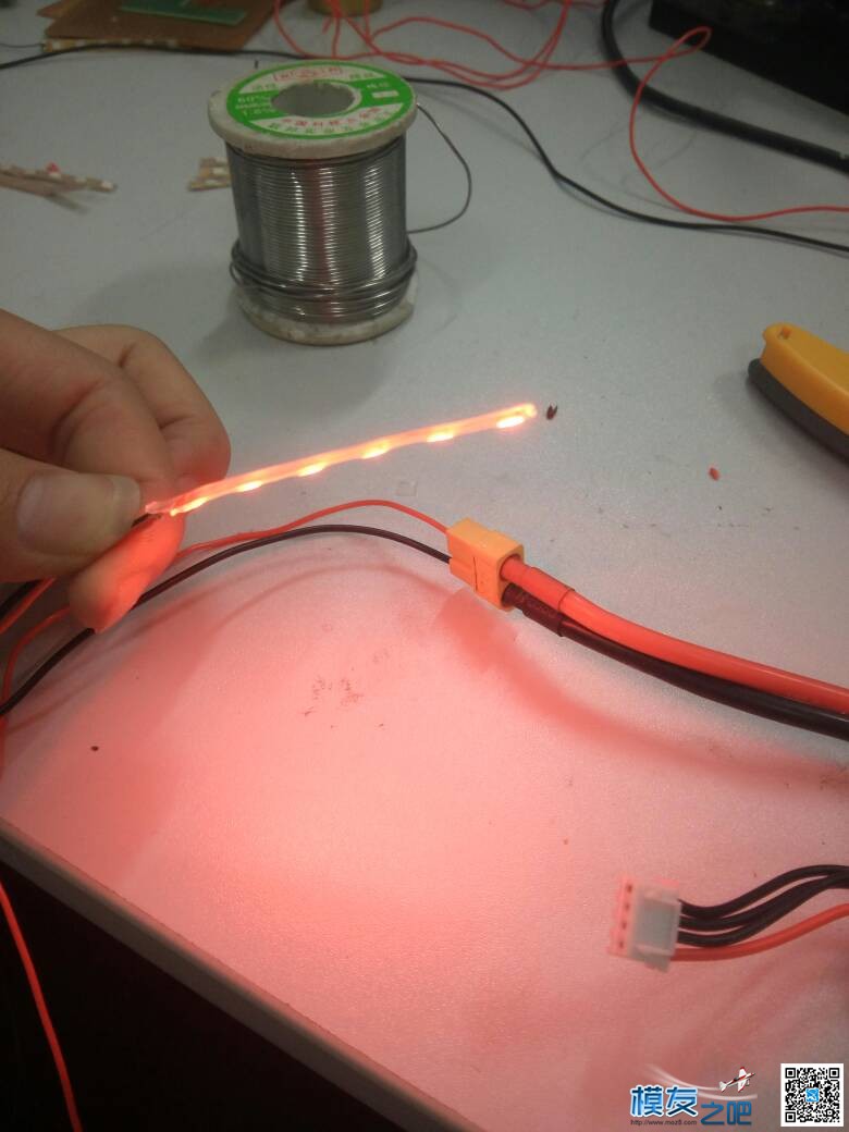

通电测试,还行
apm2.8扩展状态灯 飞控,APM,GPS,jiangapm0 作者:智峰科技小峰峰 6268

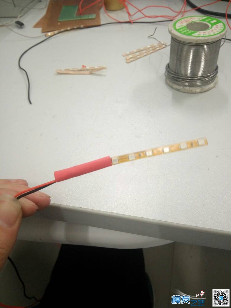

套上热缩管
apm2.8扩展状态灯 飞控,APM,GPS,jiangapm0 作者:智峰科技小峰峰 5247
