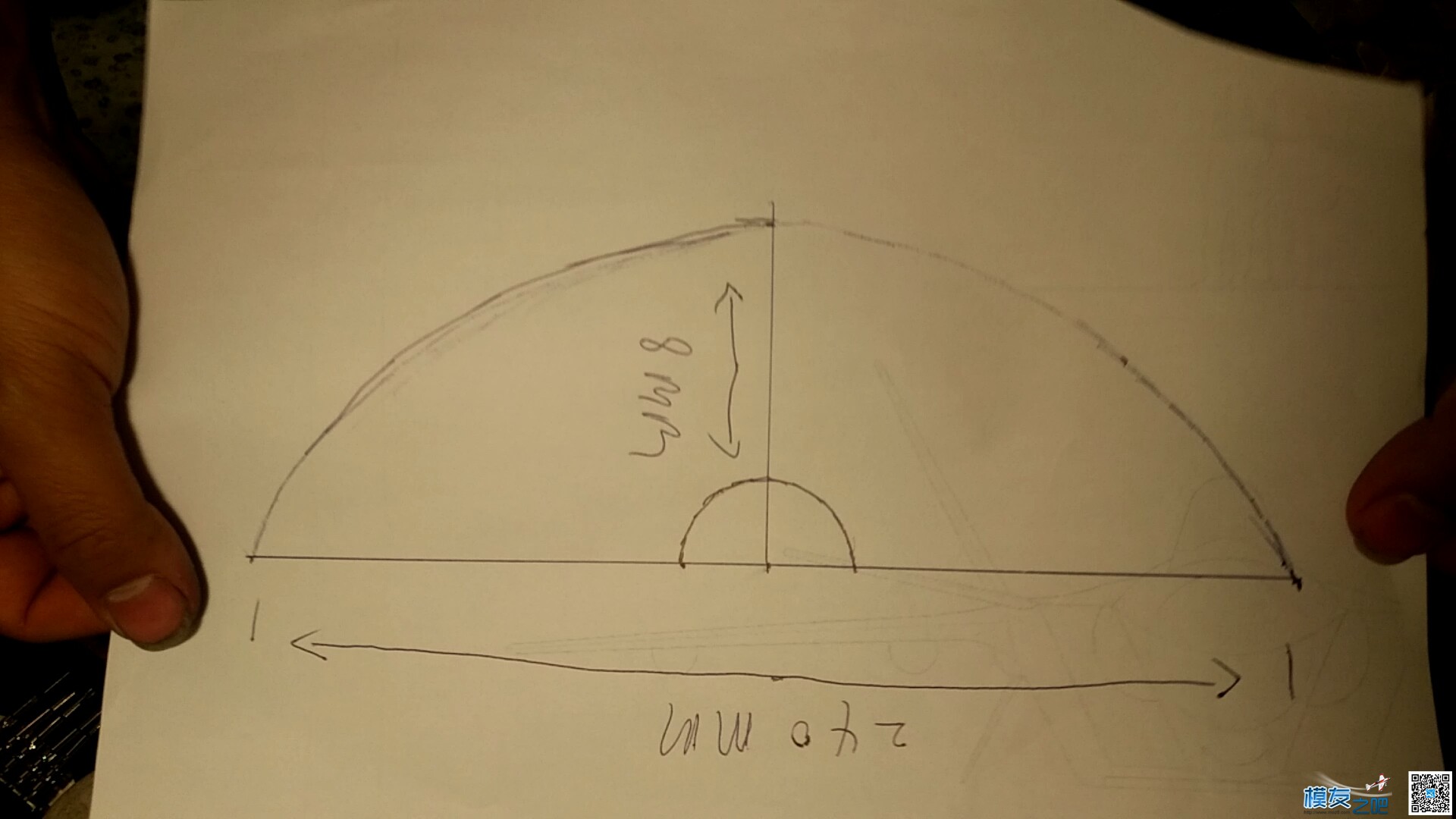

图纸是随手画翼展24
天天系列之扑翼飞机第一节带视频 透明胶,朋友,胶水 作者:天天见源 3742
标注尺寸

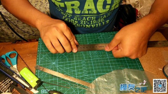

切削碳棒大约11厘米
天天系列之扑翼飞机第一节带视频 透明胶,朋友,胶水 作者:天天见源 1574

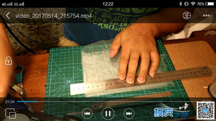

粘翅膀
天天系列之扑翼飞机第一节带视频 透明胶,朋友,胶水 作者:天天见源 3018
