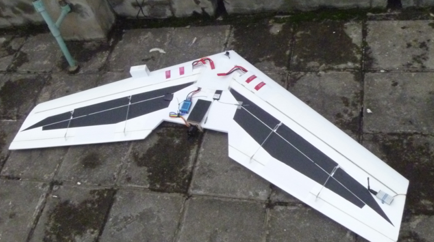

布局图,现改为433接收。
瑞风飞翼11*3级远航,美丽的黄昏(下) 飞翼,hirm飞翼,消失的飞翼,卡版飞翼,飞翼布局 作者:拉普拉斯妖 9854
 楼主| 发表于 2013-11-21 12:25:51 | 显示全部楼层
配置:3S 4200*2 朗宇2814 KV1100 10*7仿APC桨,铂金60A,切糕433,A控,罗美1.2图传,裸银狗1080P拍摄。飞行直线距离11公里,高度3050米。没有DVR,只有狗3视频。
