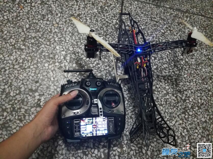

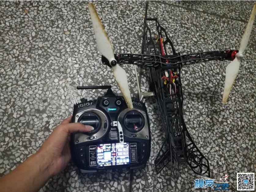

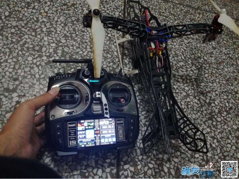

不知道模友们现在玩个模型是不是都提心掉胆了。好怕哪天一个不小心就被谁谁谁举报你玩“无人机”,然后……就没有然后了。
要来的还是要来,要玩的还是要玩,不理那么多了,自个掂量着飞吧undefined
这是个两轴机架,在尾部装了一个小电机改成三轴,尾电机矢量改成了前两轴电机矢量。府仰操作时矢量电机前倾并且尾电机同时加速。(飞控自旋通道与接收机的府仰通道混控)
先在室内试试舵向是否正确。
室内测试OK,楼顶去试试。好担心怕驾驭不了炸到楼下去了。
