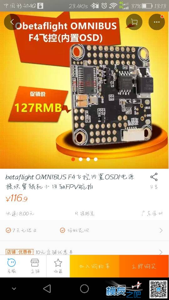

新买了f4飞控
发表于 2017-5-12 20:37:00 | 显示全部楼层 |阅读模式
刷玩固件为啥连接不上电脑,耍我之后显示的com1,就是连接不了新买了f4飞控 飞控,固件,f4飞控模式说明,f4飞控怎么定高,f4飞控怎么样 作者:小贤 4814 新买了f4飞控 飞控,固件,f4飞控模式说明,f4飞控怎么定高,f4飞控怎么样 作者:小贤 9714 新买了f4飞控 飞控,固件,f4飞控模式说明,f4飞控怎么定高,f4飞控怎么样 作者:小贤 5499 大神指点一下
新买了f4飞控 飞控,固件,f4飞控模式说明,f4飞控怎么定高,f4飞控怎么样 作者:小贤 5049
新买了f4飞控 飞控,固件,f4飞控模式说明,f4飞控怎么定高,f4飞控怎么样 作者:小贤 8095
发表于 2017-5-12 21:18:44 | 显示全部楼层
按住飞控的boot按键不放,与电脑连接
下载zadig软件到电脑,安装驱动,成功后betaflight右上角会提示DFU,而不是COM多少
 楼主| 发表于 2017-5-12 21:19:49 | 显示全部楼层
鸡血疯 发表于 2017-5-12 21:18 新买了f4飞控 飞控,固件,f4飞控模式说明,f4飞控怎么定高,f4飞控怎么样 作者:小贤 3098
按住飞控的boot按键不放,与电脑连接
下载zadig软件到电脑,安装驱动,成功后betaflight右上角会提示DFU, ...
开始是guf刷好网络固件之后就变成了com

发表于 2017-5-13 13:39:51 | 显示全部楼层
变体板子 看看有没有阉割掉usb接口 要不然只能用虚拟接口

我的也是,死活连不上,就退了。

现在搞好了,但是接收机连接上去红一直闪烁,无法连接遥控

发表于 2017-5-15 01:02:24 | 显示全部楼层
Sparks 发表于 2017-5-14 10:12
不知道还没搞好呢
如果你是XM接收机,建议用Taranis X9D刷写一下最新的固件,能够解决大部分对频对不上的问题。
