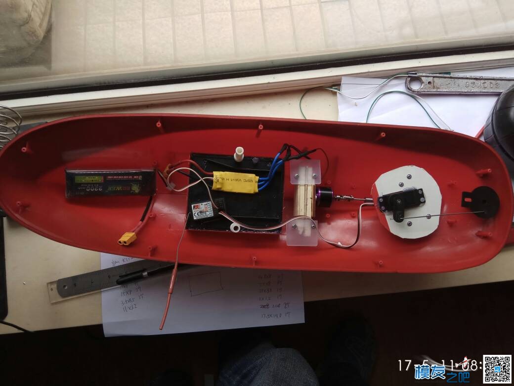

手里只有2212的KV980的郎宇外转子无刷电机,黄色30A电调,买了个恒龙3810的船壳和甲板,想问下电机和电调不加散热能行不?等明天补个照片。还有啥需要注意的?

可以逐渐暴力测试一下看看温度

补个图,没买上层建筑

 楼主| 发表于 2017-5-11 14:23:55 | 显示全部楼层
用KT板粘了个上层建筑。

发表于 2017-5-11 15:45:14 | 显示全部楼层
同款船壳,最好加个水泵上水冷

 楼主| 发表于 2017-5-11 21:44:20 | 显示全部楼层
天天见源 发表于 2017-5-11 15:45 问下恒龙3810电机不散热行不行 电调,电机 作者:sunswdy 131
同款船壳,最好加个水泵上水冷
我把电调贴到水舱当降温行不行啊?
 楼主| 发表于 2017-5-11 21:47:10 | 显示全部楼层
天天见源 发表于 2017-5-11 15:45 问下恒龙3810电机不散热行不行 电调,电机 作者:sunswdy 7406
同款船壳,最好加个水泵上水冷
甲板和船壳之间没有胶条的缝隙会不会渗进水?明天准备找个地方下水试试。
发表于 2017-5-12 10:38:31 | 显示全部楼层
sunswdy 发表于 2017-5-11 21:47 问下恒龙3810电机不散热行不行 电调,电机 作者:天天见源 2857
肯定会近水,做好防水吧,最简单就是两边走一遍704,等干了当胶条用,我这个还没装好,已经放置了几年了。。。。最近严打飞机所以翻出来打算装起
发表于 2017-5-13 16:44:39 | 显示全部楼层
暴力测试试一下
不太热就没问题
