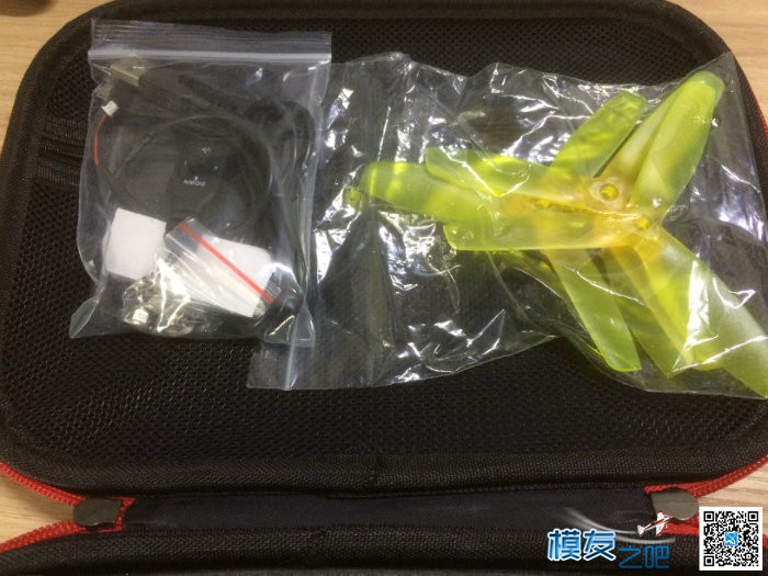

简单明了。开箱后是nihgt HAWK200,上盖网状拉链后面是配件包。右侧赠送的天线是最新的宝塔,有点出乎意料。哈哈。配件包里面是一根飞控链接USB线,还有一根摄像头调参线,以及一对魔术贴,还有四个螺母

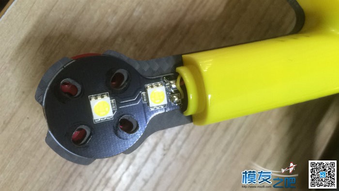

老习惯,开箱一顿拆。。。从脚架开始。可以看到两片白色LED。。。飞机指示灯是前白后红,正好符合我前几天改的BABY的配色。虽说红绿是最科学的,我还是那句话,受不了红绿的搭配。。

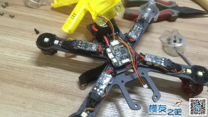

四颗25A电调。BLS,已经测试可以直接上DHSOT600.。无压力。官方为了更人性化方便维修更换采用了插头方式。个人表示会增加重量,稍微修改下。

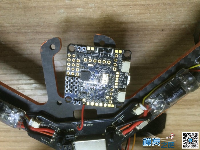

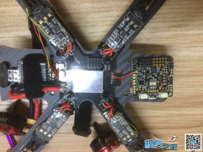

重点来了。自带分线板居然在BEC部位做了屏蔽和散热,确实很用心,实测图传画面感觉没有任何干扰。而且从摄像头到图传就是三根硅胶线,没有用屏蔽线,跨越了整个飞机。所以图像干净,得益于分电板的屏蔽。而且飞控和pcb采用插针,左侧飞线是LED的控制,因为尾部LED是可编程的2812.飞控插针分别电池电压检测,蜂鸣器控制和四个电机信号,电机信号哪一组顺带供了5V。依旧简洁。图二为去掉插头全部直焊后的电路

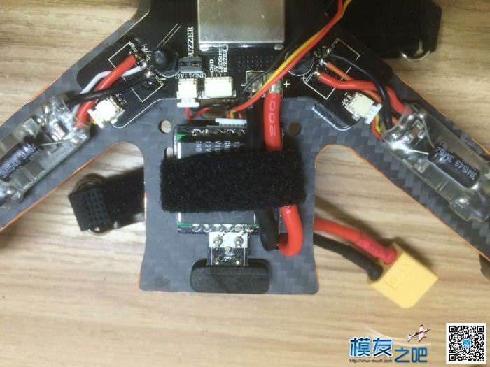

尾部是图传,直接给摄像头供电顺便取回摄像头的AV信号。然后一个12V给图传供电。中间的小白插是尾部的可编程LED供电和信号,还有蜂鸣器的接口。为了拆壳暂时拔掉了
