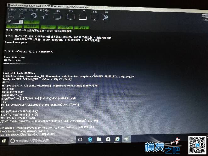

apm固件更新显示完成之后,打开终端还是原来的固件版本,而且会有乱码。请问泡泡老师这种情况怎么解决呢?

apm最高只能到3.2.1,终端功能已经被取消了,乱码是正常的

apm固件终结版本就是3.21,不管你看到MP里版本再怎么高,刷进去的还是3.21。
还有,自从3.20之后,终端已经不支持了。OT了

APM的终端自3.20之后就被阉割掉了,可以不用的,配置界面都有
