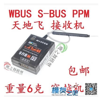

我想买个n3,但是卖家说n3只支持sbus和什么的遥控,还有必须9通道,问问大侠们哪些遥控是有sbus的 我的是天8x
发表于 2017-5-7 11:00:54 | 显示全部楼层
sbus和遥控器无关,你买个WBUS接收机就可以了,wbus也可以当sbus用。
N3不一定就要九通道遥控器,八通道也可以,不要的功能别去设置到通道上就可以了。

看支持列表只说了SBUS接收机遥控和大疆遥控,所以只要支持SBUS协议的接收机遥控就可以啦,你手上有天八想省钱点买个WBUS接收机就可以啦
我想买个大疆的n3 大疆,大疆E2000和N3,大疆n3和a2,大疆n3损坏 作者:AIbluecapf 8632
如果要换遥控性价比高的有乐迪AT9S,好的FUTABA

大神用WBUS接上去了,还是用不了要怎么办
发表于 2017-6-13 00:47:19 | 显示全部楼层
和遥控器对频了吗?接收机是不是已经设置为WBUS?调参软件是不是设置为sbus?
天地飞的有三年没玩过了,wbus据说有点小问题,你就只能够联系天地飞官方了,或者自己去折腾折腾。

谢谢了,是舵角过大,才连接中断我想买个大疆的n3 大疆,大疆E2000和N3,大疆n3和a2,大疆n3损坏 作者:闹钟没响 4015 我想买个大疆的n3 大疆,大疆E2000和N3,大疆n3和a2,大疆n3损坏 作者:闹钟没响 8085
