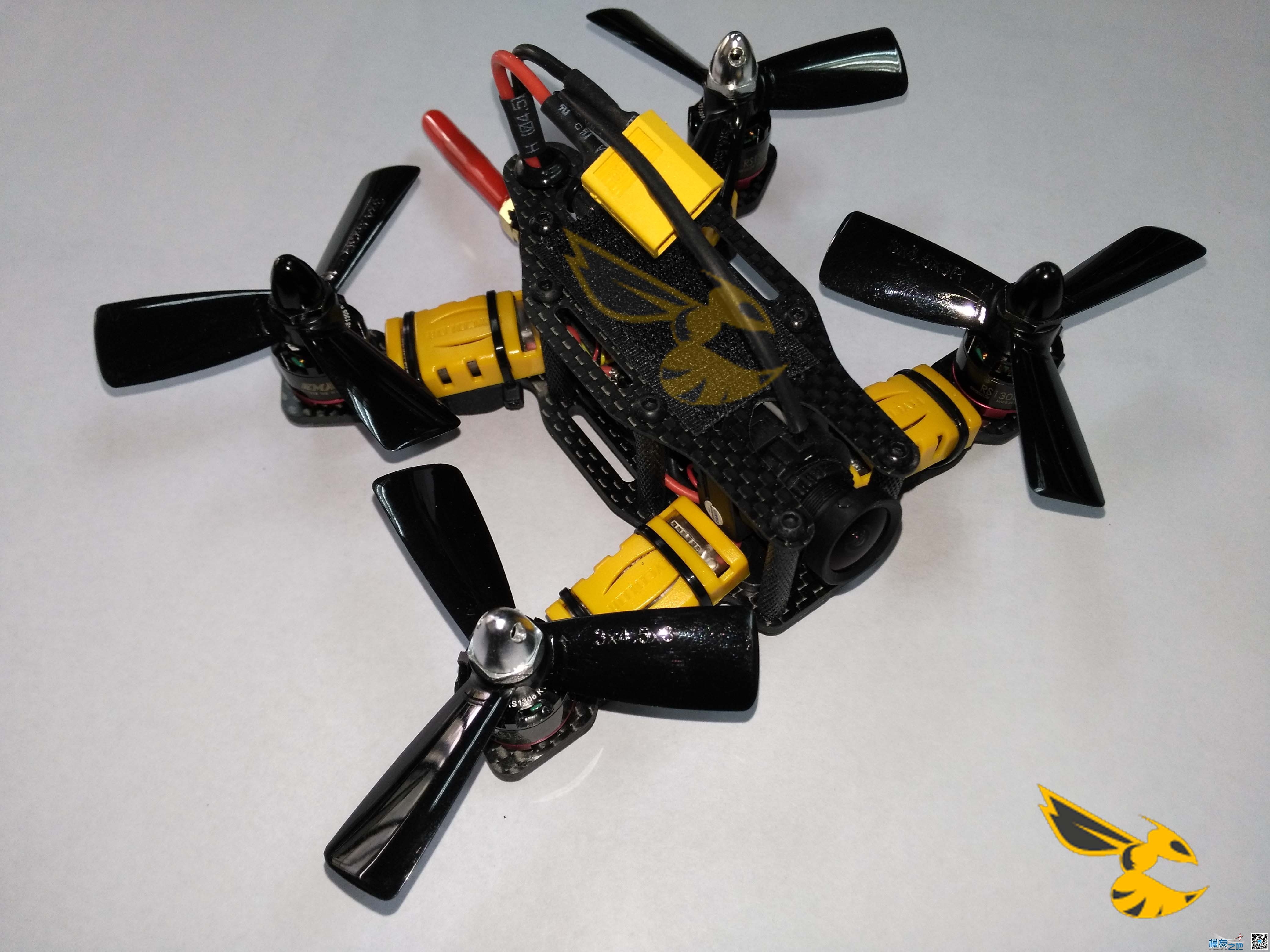

配置:飞控:银燕femto
机架:Grasshopper 130电机:银燕1306kv4000
桨:3045
电调:小蜜蜂20A
图传:TS5823 200mw
摄像头:Aomway 700线170度广角
电池:双天 800mAh 3S 45C 悬停8min     双天 550mAh 3S 50C 5min
油门:40-45%悬停
空机:170g左右
固件:BETAFLIGHT  3045桨默认PID稳定 动力足    3030桨轻微抖动

发表于 2017-5-5 16:09:20 | 显示全部楼层
楼主电机热吗?我也是银燕1306kv4000桨叶也一样,机架比你的重。加电池有340!玩一会电机发热严重,有70度左右。

发表于 2017-5-5 17:14:37 | 显示全部楼层
niyiliang 发表于 2017-5-5 16:09 130大黄蜂 大黄蜂 作者:xiaozhenge 5960
楼主电机热吗?我也是银燕1306kv4000桨叶也一样,机架比你的重。加电池有340!玩一会电机发热严重,有70度 ...
马达热说明D的设定值太小了,增加D的设定值
发表于 2017-5-5 17:25:13 | 显示全部楼层
xiaozhenge 发表于 2017-5-5 17:14 130大黄蜂 大黄蜂 作者:niyiliang 4785
D值小?怎么有人跟我说D值大才会马达发热。懵逼了。
发表于 2017-5-5 17:27:31 | 显示全部楼层
niyiliang 发表于 2017-5-5 17:25 130大黄蜂 大黄蜂 作者:xiaozhenge 9939
D的设定值越大,D的作用值越小
发表于 2017-5-5 17:29:01 | 显示全部楼层
niyiliang 发表于 2017-5-5 17:25 130大黄蜂 大黄蜂 作者:xiaozhenge 9645
bf3.17的d默认好像23吧,你设定到35左右试下,应该会好。现在你的飞机,急转弯会抖,对不?
发表于 2017-5-5 17:37:03 | 显示全部楼层
xiaozhenge 发表于 2017-5-5 17:29 130大黄蜂 大黄蜂 作者:niyiliang 7629
现在默认22,下次我调到35看看。急转还没转过完全小白一个。不敢飞的太高太快。只是慢慢飞飞。

 楼主| 发表于 2017-5-5 19:13:14 | 显示全部楼层
130落地 摸电机是温的 我用的银燕飞控集成分电板只有2.2g,电调估计不到6克,这么小的机架电池也小尽量选轻量配件吧

 楼主| 发表于 2017-5-5 19:26:44 | 显示全部楼层
130落地 电机是温热的,飞控集成了分电板只有2.2g,电调估计不到6g,摄头+图传20g左右,机架32g左右。这个尺寸的机架电池也小,配件尽量用轻量的。

发表于 2017-5-5 22:59:45 | 显示全部楼层
自稳模式马达本来就比手动要高
