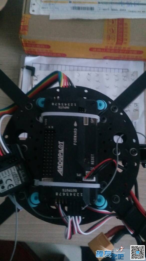

四轴f450的头不在中间位置,前进的时候会偏向右上角的桨,感觉好像是以右上角为头,这是什么原因?求教各位大神!谢谢!
发表于 2017-5-4 18:19:48 | 显示全部楼层
可能是飞控的头装斜了

 楼主| 发表于 2017-5-4 18:46:55 | 显示全部楼层
飞控的头没斜,是放在中间的

发表于 2017-5-4 21:11:13 | 显示全部楼层
悬停会不会偏呢
 楼主| 发表于 2017-5-4 21:20:14 | 显示全部楼层

悬停会不会偏呢
悬停不会,就感觉它前进的时候不是直线,是斜着前进的
什么模式下斜的。  详情 回复 发表于 2017-5-4 21:39
发表于 2017-5-4 21:36:07 | 显示全部楼层
罗盘可能受到干扰
发表于 2017-5-4 21:39:13 | 显示全部楼层
什么模式下斜的。
 楼主| 发表于 2017-5-4 21:41:57 | 显示全部楼层
Mr-iuy 发表于 2017-5-4 21:39 四轴f450的头不在中间位置 四轴,zxhn f450怎么样 作者:夜薇 1164
什么模式下斜的。
自稳模式

发表于 2017-5-4 21:57:39 | 显示全部楼层
夜薇 发表于 2017-5-4 21:41 四轴f450的头不在中间位置 四轴,zxhn f450怎么样 作者:Mr-iuy 1709
自稳模式
只有前进是斜没走吗
 楼主| 发表于 2017-5-4 22:02:24 | 显示全部楼层
Mr-iuy 发表于 2017-5-4 21:57 四轴f450的头不在中间位置 四轴,zxhn f450怎么样 作者:夜薇 4618
只有前进是斜没走吗
前进是偏向右上角那个桨,后退是偏向左下角那个桨
发表于 2017-5-5 02:32:08 | 显示全部楼层
方管机架也不存在电机不水平,航线不直偏航严重重新校准罗盘
