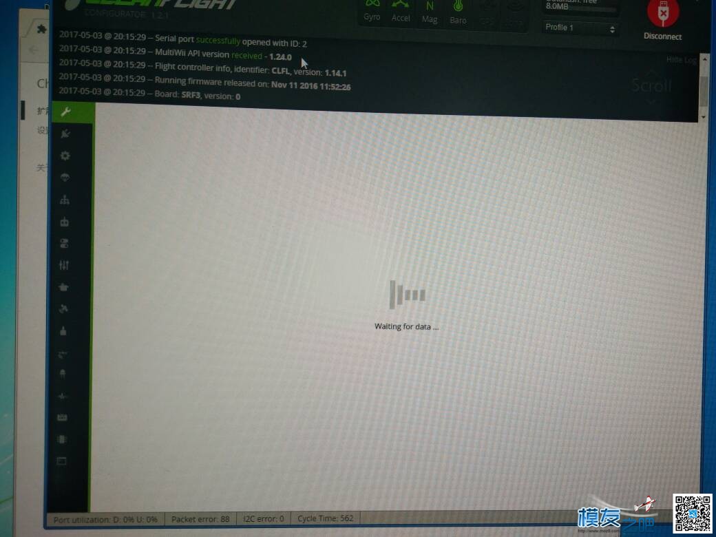

连接不上电脑,求大神指导

确认连接后驱动有没有问题能不能正常识别,能刷固件就没有问题,刷不了固件很可能飞控有问题,当然不排除地面站软件版本问题可以试着换几个版本试试
发表于 2017-5-3 21:05:25 | 显示全部楼层
驱动正确安装上了没?COM口是几?
发表于 2017-5-3 21:07:11 | 显示全部楼层
先检查驱动对不对,设备管理器里在插上F3后如果正常会多一个com口,如果是多一个黄色叹号之类的东西就是驱动问题

驱动没问题的,以前可以连接 后来刷了固件就连不上了f3飞控连接不上电脑 飞控,f3飞控模式设置 作者:caohaizhijia 4138

换个高版本的cf软件试试,刷完高版本固件容易出现这个问题

换地面站,固件太高有些之前的地面站不支持!
发表于 2017-5-4 09:14:25 | 显示全部楼层
升级地面站看看

cf软件欢迎界面上有新版本的下载链接

解决了  谢谢

换了新版本的调参软件

请问是那个版本的?我的能找到COM口,就是连不上地面站。

2.4好像
