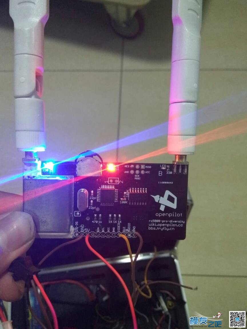

灯只有中间知道红灯亮然后有个芯片还特别烫手,,,,有谁能告诉我怎么处理么???

这是好的时候,坏了以后就只有中间那个红灯亮。。。

发表于 2017-4-29 22:31:55 | 显示全部楼层
哪个芯片烫手?有两个啊。
 楼主| 发表于 2017-4-29 23:48:57 | 显示全部楼层
cry-devil 发表于 2017-4-29 22:31 求助高手,开源双接收昨天晚上不知道怎么的就烧了 开源,5808开源双接收,开源pcb文件,开源gnss 作者:飞机新秀 5953
哪个芯片烫手?有两个啊。
图中间那个

发表于 2017-5-1 10:09:52 | 显示全部楼层
中间那个是单片机吧,这个烧了应该难救回来。
发表于 2017-5-1 12:56:25 | 显示全部楼层
飞机新秀 发表于 2017-4-29 23:48 求助高手,开源双接收昨天晚上不知道怎么的就烧了 开源,5808开源双接收,开源pcb文件,开源gnss 作者:cry-devil 4792
图中间那个
328单片机烧了,自己买一片,找个手机维修店换上后让其帮着检查一下电源部分有无短路现象。顺便在买一个avr USBasP烧录器,照着教程接上烧录接口后重烧固件即可使用。
发表于 2017-5-2 08:39:32 | 显示全部楼层
328还是挺耐用的,有次调试电源接反都没烧,用表先测测工作电压及相应IO口,看看那个IO口电压偏低,正常5V以此推测相应电路问题,若正常,在换328重烧固件。
