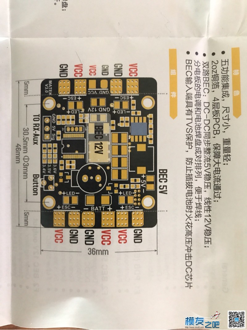

说明书上说
1:使用6s电池时 12v可持续电流250mA  切勿接图传云台等高耗电设备
2:如果没有连接Aux通道 可通过短按按键来切换LED状态
3:追踪器和LED灯光控制共用一个三档开关的Aux通道
我用6s电池是不是就不能从分电板上取电给云台图传设备了?
这里说的Aux通道是什么鬼?什么实现遥控切换LED状态

发表于 2017-4-27 16:39:49 | 显示全部楼层
壮志凌☁️ 发表于 2017-4-27 12:00 Matek 5in1 v3 分电板 电池,云台,图传 作者:coolber 3203
请问供电怎么接
板子上aux接口旁边不是有5v和gnd接口吗?不过这样接的话,飞控就不用给接收供电了。
