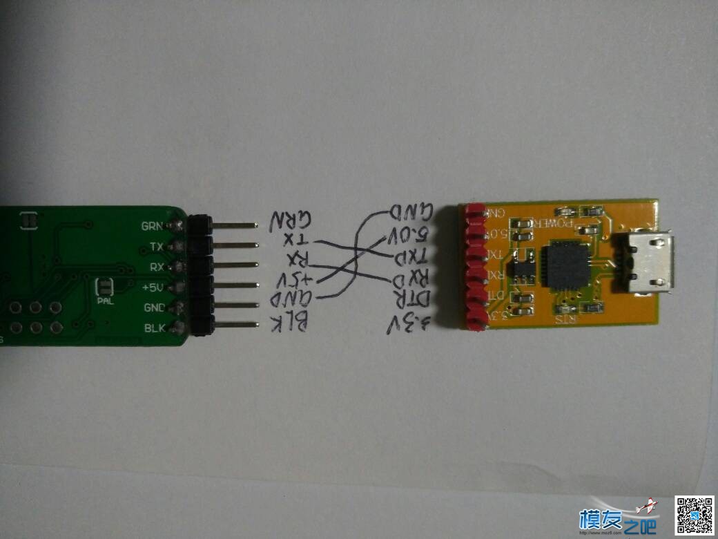

如图,rx对rx,tx对tx,5v对5v,  gnd对gnd就可以了吗?

rx对tx,tx对rx

DTR 要接GRN

tr接rx,rx接tx,dtr要接grn搞定,谢谢指教!
