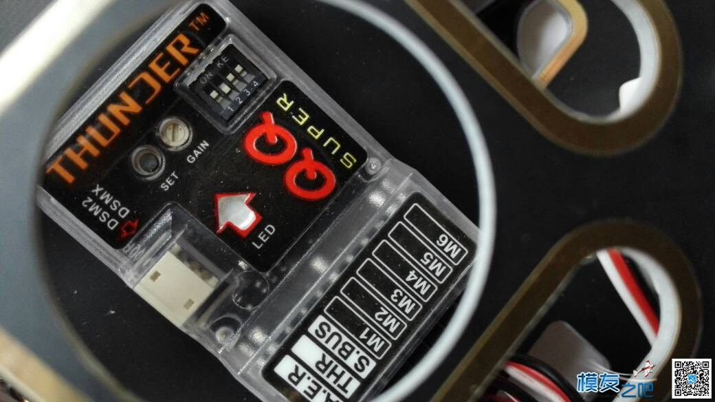

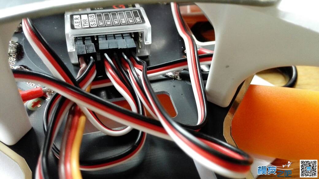

今天没有事,装一个练习机给孩子用。按照QQ飞控说明接收机校准,传感器校准都结束了,发现解锁后,有一个电机不转,加大油门后才转。由于知识欠缺,电调不知什么牌子的。就请好盈教别人,说把电调逐个进行校准油门行程,不用飞控,直接接着接收机的3通道,试着逐个校准,结束后插在飞控连好线,加电自检。发现只有M1口的电调自检正常,另外三个就一直急促的滴滴滴,查了好盈电调的说明,提示是油门未归零或行程设置太小。就重新调,还是不行。请问一下:
是不是我的油门行程校准不对?
如果不是,那就是QQ飞控有问题了,如何解决?

发表于 2017-4-26 19:12:43 | 显示全部楼层
是不是电调线没插对
 楼主| 发表于 2017-4-26 19:40:09 | 显示全部楼层
应该对的

你的模式貌似不对,还有四个通道的接线貌似也有问题
发表于 2017-4-27 18:31:27 | 显示全部楼层
飞控没问题,应该是电机的问题。QQ飞控还是不错的,不用调参。
