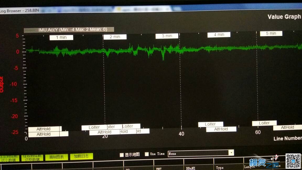

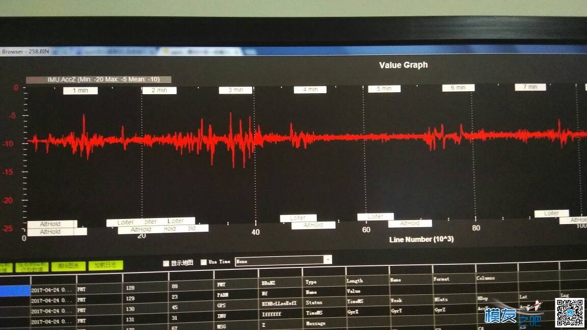

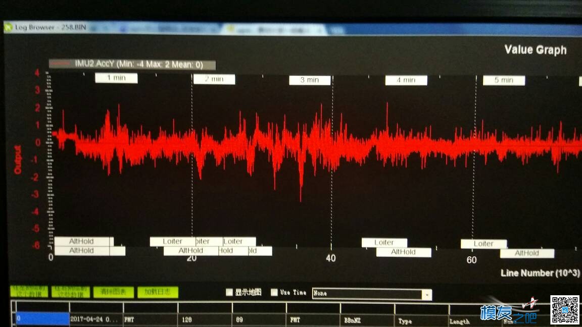

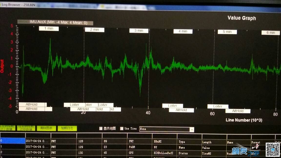

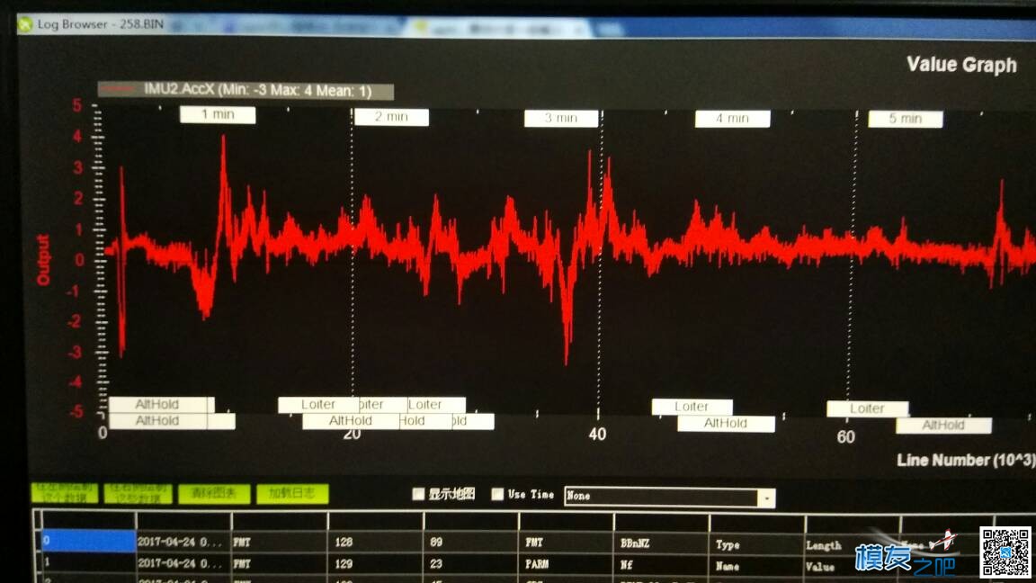

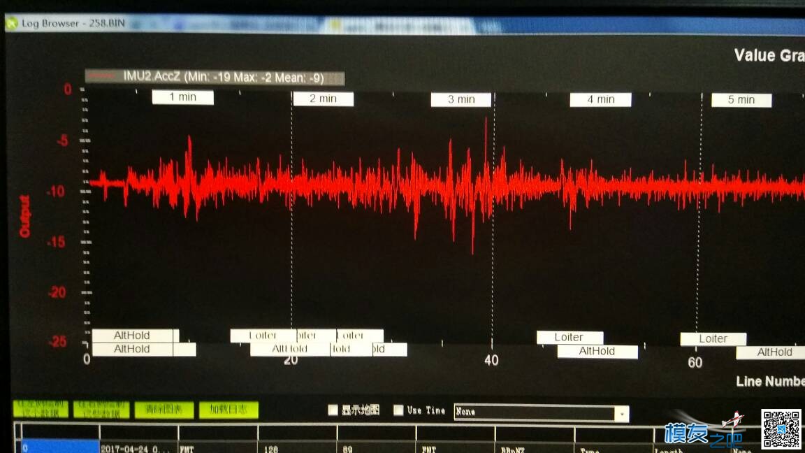

发表于 2017-4-24 19:18:20 | 显示全部楼层 |阅读模式
大神帮忙看下这个震动值,正常不,以下图片分别是IMU   和IMU2的值 x  y  z的值

发表于 2017-4-24 19:43:41 | 显示全部楼层
不正常 Z轴太大
发表于 2017-4-24 20:46:34 | 显示全部楼层
正常的…………
发表于 2017-4-25 08:03:44 | 显示全部楼层
各轴的误差分别是Z(-5~-15)X(±3)Y(±3),如果IMU在这个范围之内或自稳模式下间接超过范围都是属于正常现象。如果是在gps模式下超过范围值,主要有两种情况,一是收到了外磁场干扰导致(高压电或大型设备附近,不信你可以试试)二是pid没调好产生的震荡造成。

发表于 2017-4-27 00:10:40 | 显示全部楼层
五楼正解。
