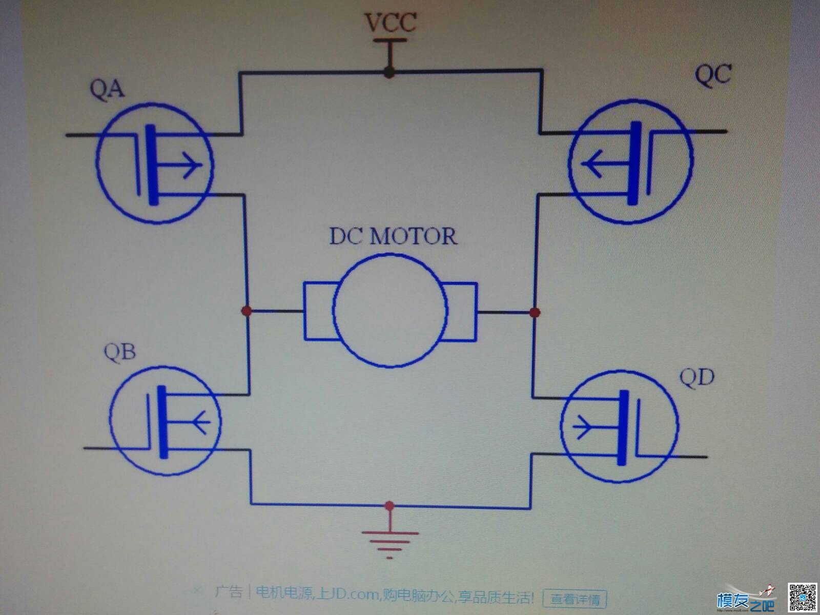

四个mos管怎么接,能给画个图么?

就是一个H桥驱动,图片我找下!

网上搜的,你参考下!

QA QB QC QD输入什么信号呢?是pwm信号?

关键是A和D一起导通,B和C一起导通,每次只能通两个,电平信号和pwm信号都可以!
