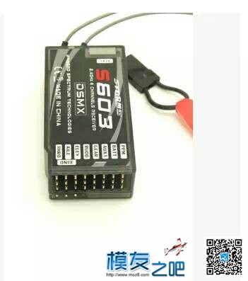

线怎么接?才能用dsm2的协议

八了半天文,发现自己没有搞清楚,dsm指的是接收机和卫星之间的通讯,只不过现在大家都直接连卫星了,603只有pwm和ppm,不能用dsm
 楼主| 发表于 2017-4-22 17:55:07 | 显示全部楼层
现在问题来了,淘宝没有远距离的卫星,都是短线,要不就是单天线的

问题是你是什么控,dsm指的是通讯协议,和怎么连线无关,这个接收我在d10上用过,支持ppm

现在f4飞控信号输入要么ppm要么dsm,那个603接收机也只有pwm,ppm输出,没办法输出dsm信号给飞控,所以只有卫星才能直接输出dsm信号给飞控
发表于 2017-4-24 10:42:16 | 显示全部楼层
aetr对应四个开头的首字母通道 也就是飞控的1234通道

看图片这个是dsmx的协议接收,不能使用dsm2的遥控来对频吧,dsmx是dam2的升级
