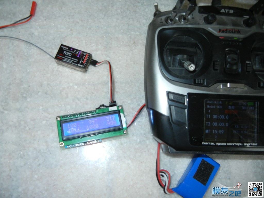

增加了切换按钮
pwm/ppm/sbus 显示器液晶版 最终版型 (显示各通道精确值) pwm转sbus,无人机pwm接线,pwm调速接线图 作者:payne.pan 4845
pwm/ppm/sbus 显示器液晶版 最终版型 (显示各通道精确值) pwm转sbus,无人机pwm接线,pwm调速接线图 作者:payne.pan 2296

* 遇到没有显示屏,不方便看输出的遥控器,可用此神器 * 你买了新sbus/ppm接收机想测试,不用连飞控上电脑测试(花时间,还不能脱离电脑),用此工具一分钟搞定。 * 测试接收机失控保护的情况 (关遥控器,看接收机  详情 回复 发表于 2017-4-20 16:37
 楼主| 发表于 2017-4-20 16:37:05 | 显示全部楼层
* 测试接收机失控保护的情况 (关遥控器,看接收机输出)
* 你想判断你遥控器距离,不用找人帮你不停晃动遥控器。 (遥控器放在原地,带接收计和测试器走远... 晃动舵机的测试多么粗陋)
* 乐迪的AT9遥控器背面ppm输出,与其接收机输出的不符合,被这工具测试出来了
* 有人飞直升机,油门反了(遥控器没显示自己是反的喔)被打了,先用此工具测试一下就没事了。
*  你飞机不听使唤了,用此工具在信号传输路径(飞控 ->接收机 ->遥控器)逐项排查
*  与模友聚会的时候, 模友遇见问题,你拿出此工具帮模友分析问题, 显得你很专业
