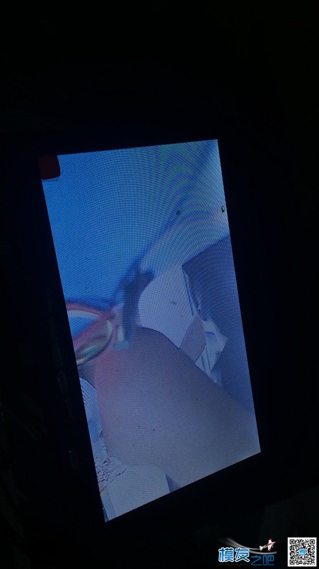

没有osd求助 OSD,osd是什么功能,osd怎么设置 作者:飞越天际线 3743
接线后没有osd数据
没有osd求助 OSD,osd是什么功能,osd怎么设置 作者:飞越天际线 7242
是按照这个接线的
没有osd求助 OSD,osd是什么功能,osd怎么设置 作者:飞越天际线 4798
发表于 2017-4-19 14:32:36 | 显示全部楼层
osd有没有开机画面要是有检查线和设置
检查tx rx线~ 可以交换试一试~
要是没有osd开机画面说明osd没有启动~ 可以重新上电试一试~ 多试几次还有不接摄像头看看有没有osd信息 , ,  有些摄像头不支持osd叠加尤其是sony4140- 673

摄像头制式不对有可能呀!
发表于 2017-4-19 16:08:14 | 显示全部楼层
FLASH或EEPROM 没写入
发表于 2017-4-19 16:10:08 | 显示全部楼层
不懂就要顶
发表于 2017-4-19 16:19:25 | 显示全部楼层
OSD的供电不要从APM上取的,OSD要单独供电。
发表于 2017-4-19 16:21:25 | 显示全部楼层
看看OSD两侧的电源指示LED亮不亮。

 楼主| 发表于 2017-4-22 00:35:45 | 显示全部楼层
tjcdq 发表于 2017-4-21 07:02 没有osd求助 OSD,osd是什么功能,osd怎么设置 作者:飞越天际线 2172
沃日,情况不明让人怎么帮你?
要做个视频上传吗  接了之后没有图像了
发表于 2017-4-22 07:57:17 | 显示全部楼层
醉生梦死 发表于 2017-4-22 00:35 没有osd求助 OSD,osd是什么功能,osd怎么设置 作者:tjcdq 6873
要做个视频上传吗  接了之后没有图像了
你要说说是什么故障现象,什么配置,才能帮你分析啊!
