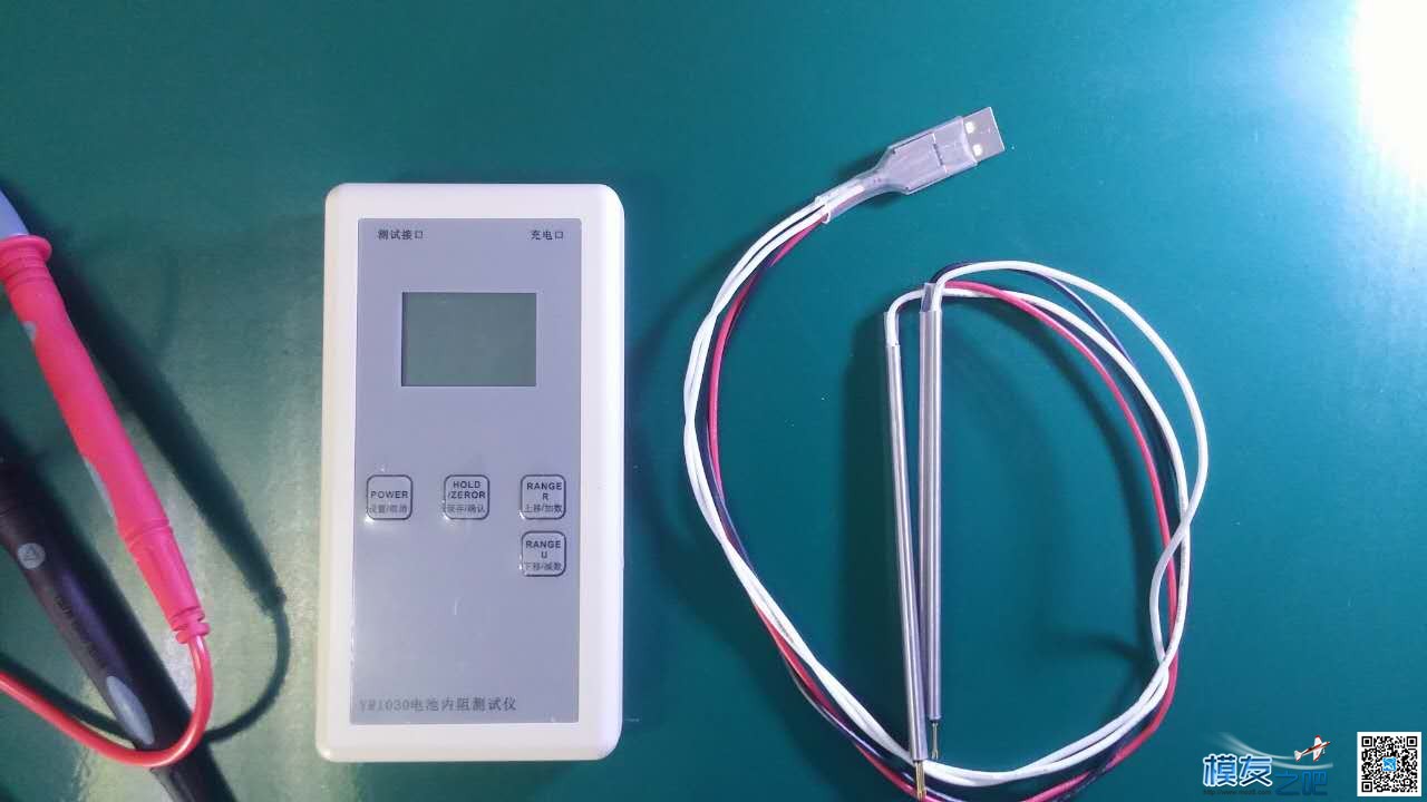

既然大家做过各种外观放电测试,那我来做个内阻测试吧!
作案工具
非克电池测试-内阻测试... 新疆,电池,电话 作者:dil5rap 7191

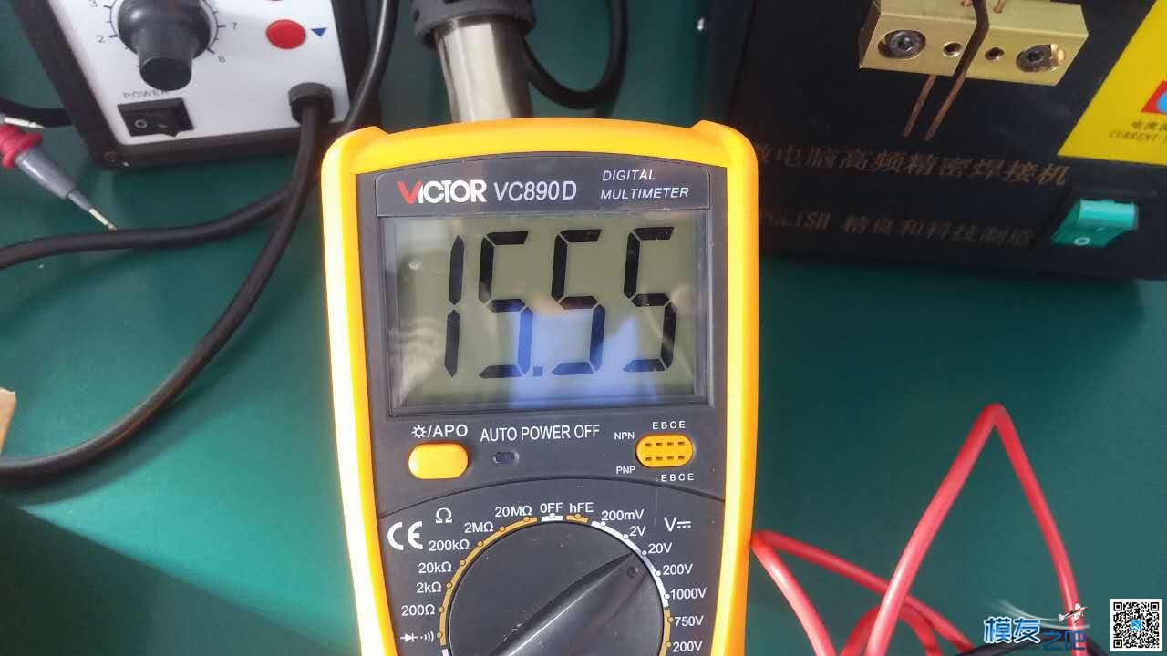

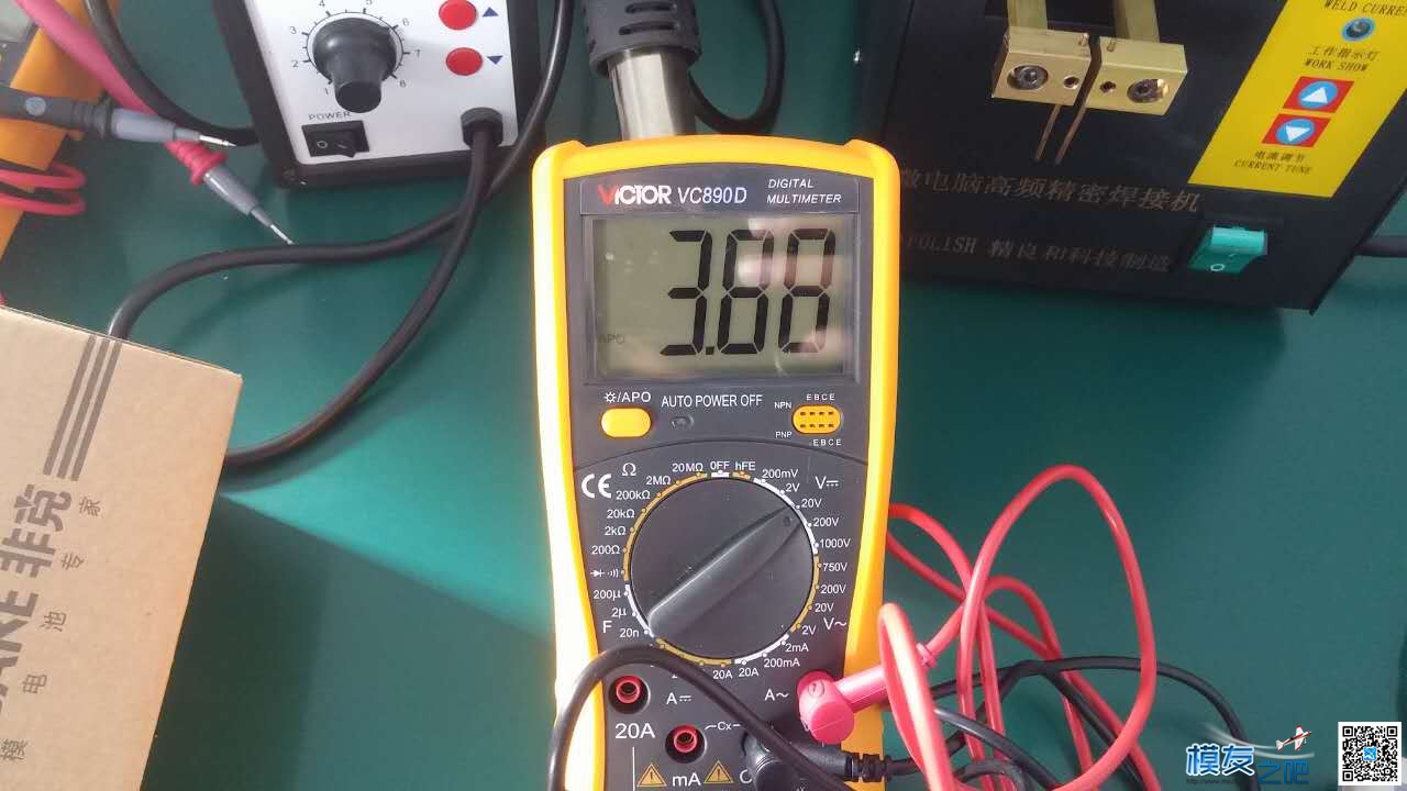

作案前先测电压 总15.55   分别为 3.88 3.88 3.89 3.89
这是我新拿到收没充电的出厂电压,压差为0.01  平衡很好

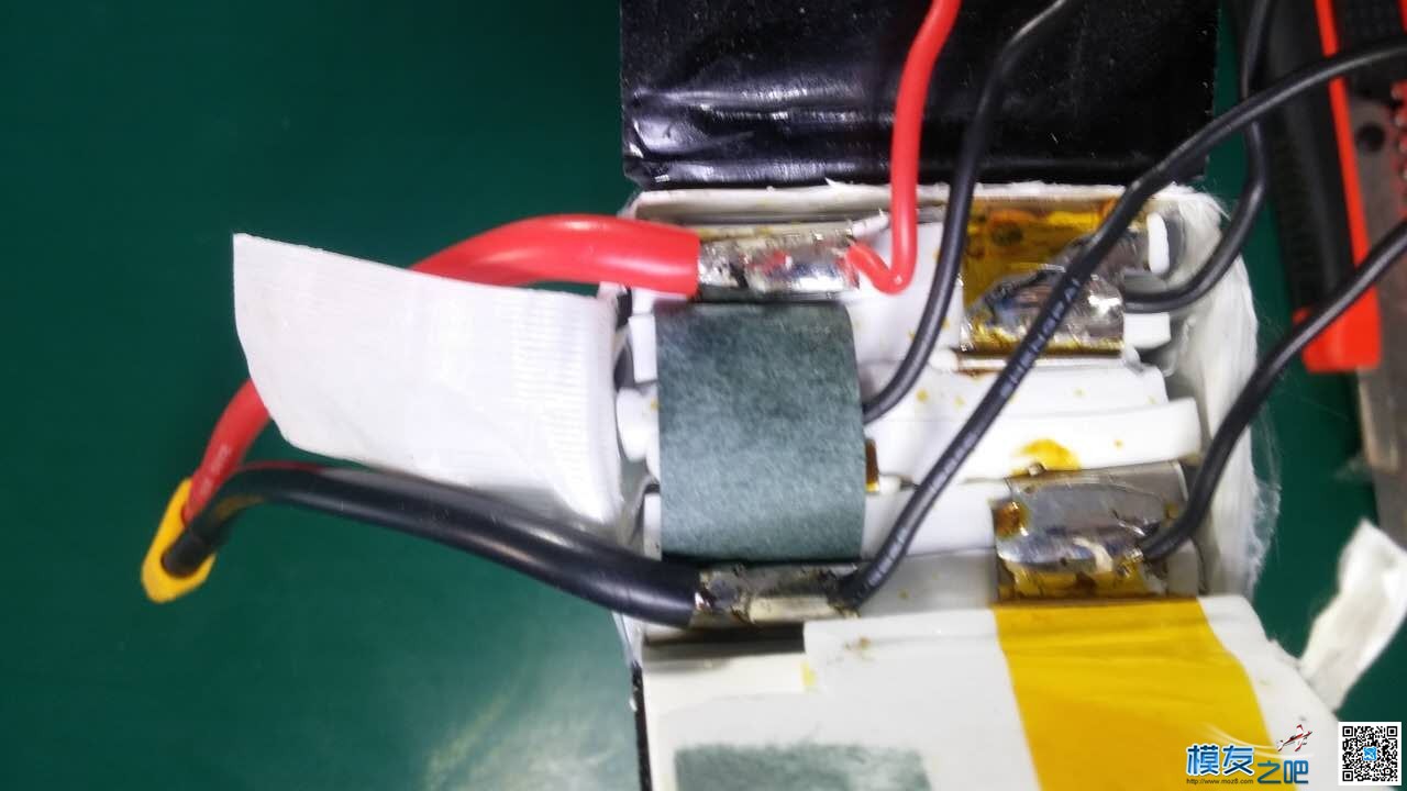

开始拆外,细节就不说了大家看图
非克电池测试-内阻测试... 新疆,电池,电话 作者:dil5rap 5491
非克电池测试-内阻测试... 新疆,电池,电话 作者:dil5rap 7232
注意看焊点,焊的不是很好

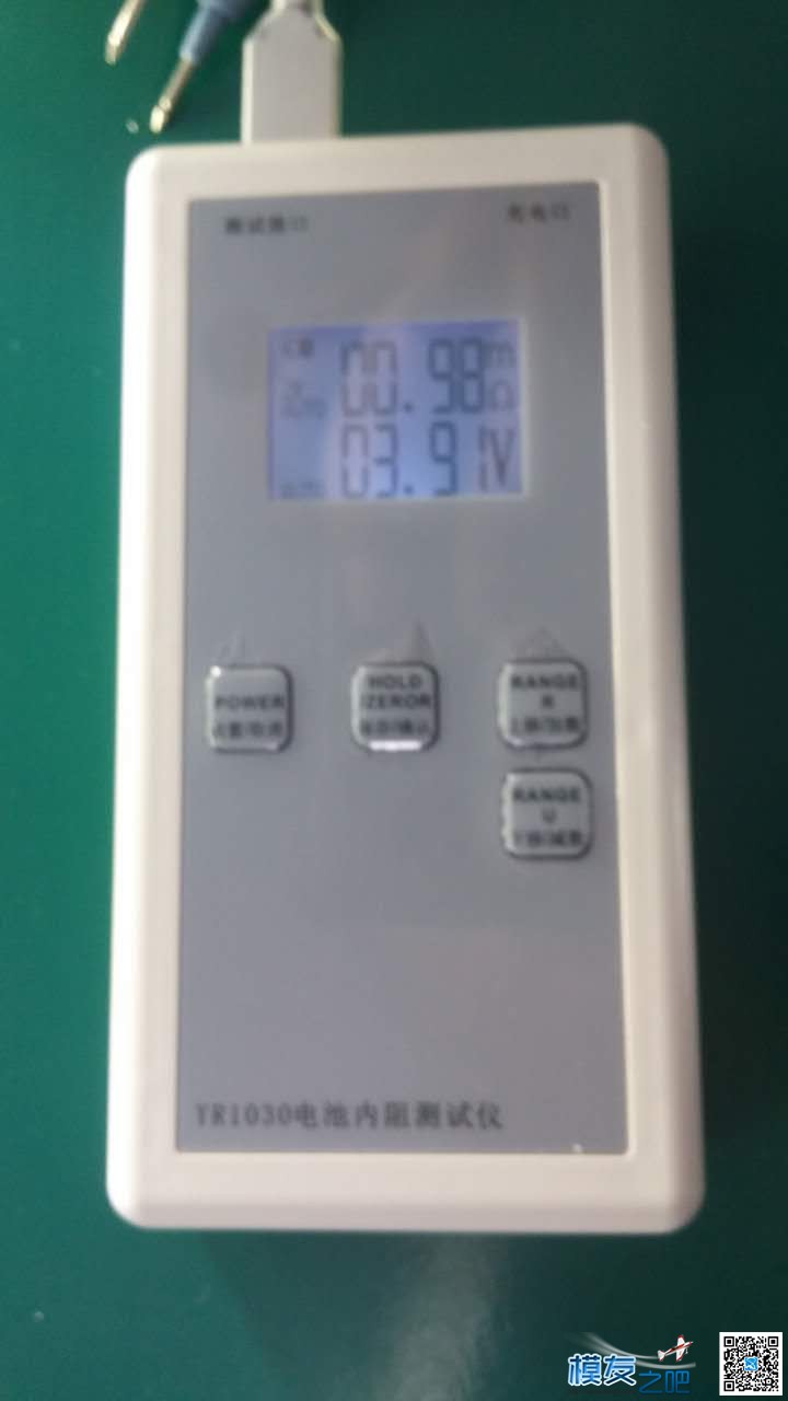

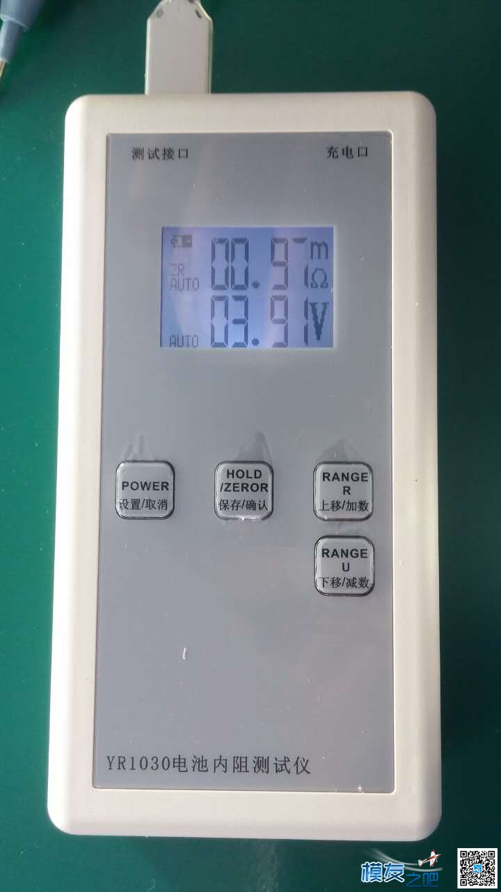

开始测内阻  分别为 00.98mΩ 01.04mΩ 01.09mΩ 00.97mΩ     内阻基本在01.00左右  不错!!

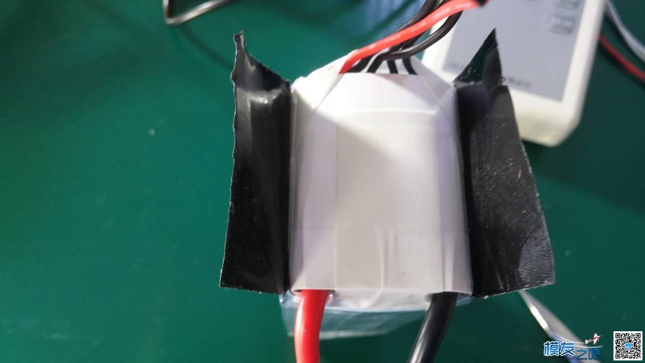

最后把电池包好

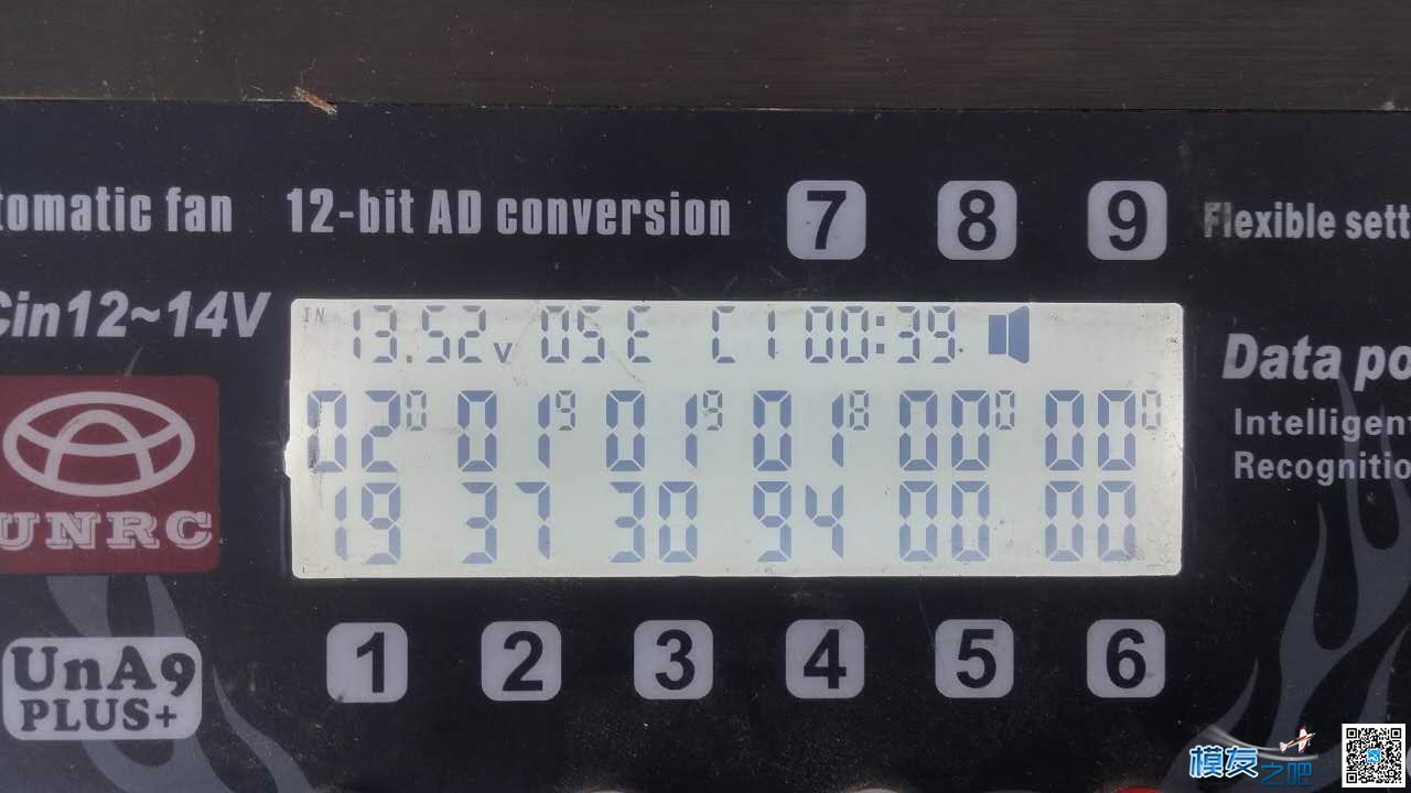

第一次充电 每片3.88开始冲进电压为 2019 1937 1930 1894
非克电池测试-内阻测试... 新疆,电池,电话 作者:dil5rap 3335
最后总结 :
电池外观做工很不错,内阻很低,适合大倍率放电。但是测试中发现非克的焊工很一般,而且不干净,不光泽,不圆润。希望以后慢慢改进

35C的电池  内阻有点大了
 楼主| 发表于 2017-4-18 15:35:14 | 显示全部楼层
gaware 发表于 2017-4-18 15:24
不错,内阻测量有价值!赞
最大01.09mΩ还算大么? 注意是mΩ   不是Ω~ 动力锂电池里算是很小的内阻了

1-2mΩ 已经算很大了!! = = !还有一个 这个欧姆值只能作为参考  没有说哪个能量一个准确的出来!

这个电池才1mΩ  而且是出厂内阻! 充放几次会下降~  还有我手上好的电池才1mΩ   花牌穿越电池新的都3-6mΩ! 动物牌10-20mΩ

花牌耐用??  我用过电池里面花牌最不耐用了~ 我飞穿越用的最多的就是花牌, 因为花牌穿越电池便宜~ 但是c数完全达不到!虚表严重,是花牌员工告诉我的~是因为花牌内阻大用了几个起落后就大油门压降大~现在手上十几个4s 1500   内阻基本10以上~ 基本飞航线都不行

我觉得1毫欧还可以啊,不过我对大电池没概念,都是玩几百毫安的小电池,内阻都几十毫欧
不知道正常使用导线和插头会有多少毫欧
