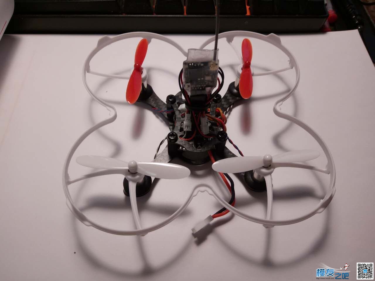

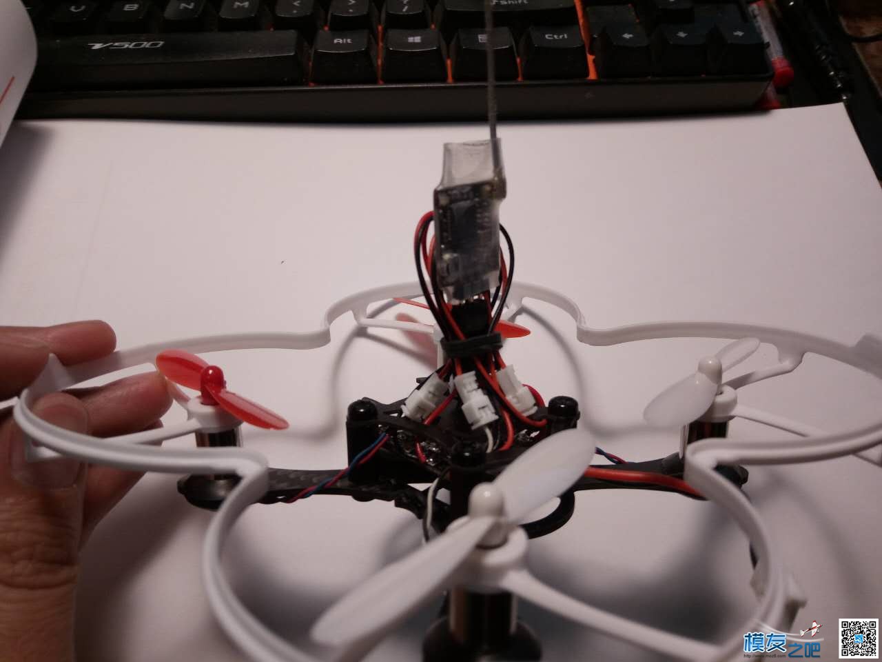

KingKong Q90 用了电机连接线,正好够长穿过顶盖支起了发射机,F3与发射机之间用了之前DJI NAZA的连接线,软的硅胶线好用

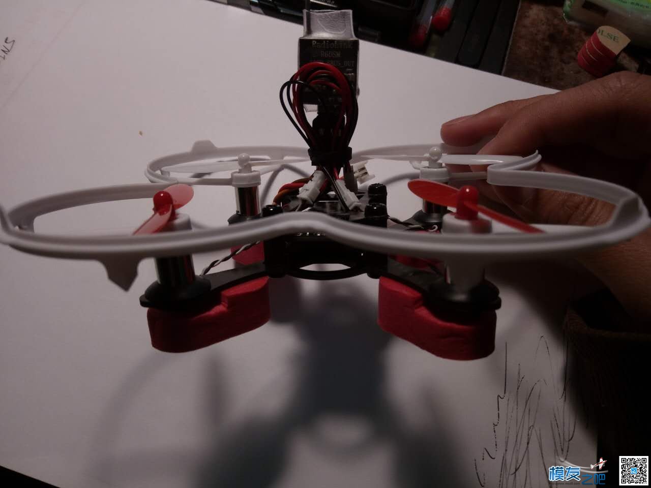

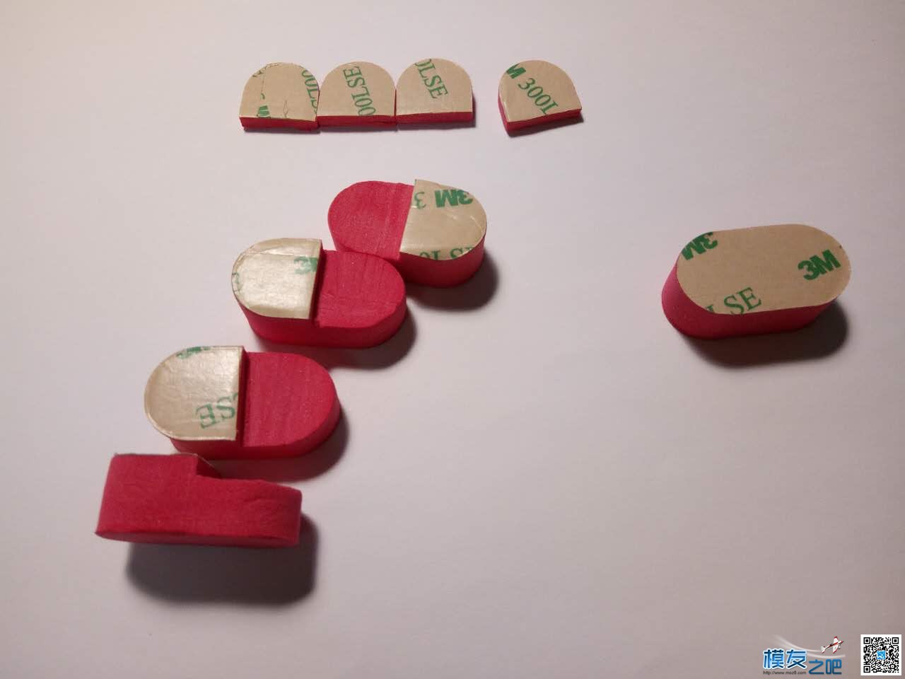

因为底板套着电机防震圈高出一块,所以加装大脚时做了点切割

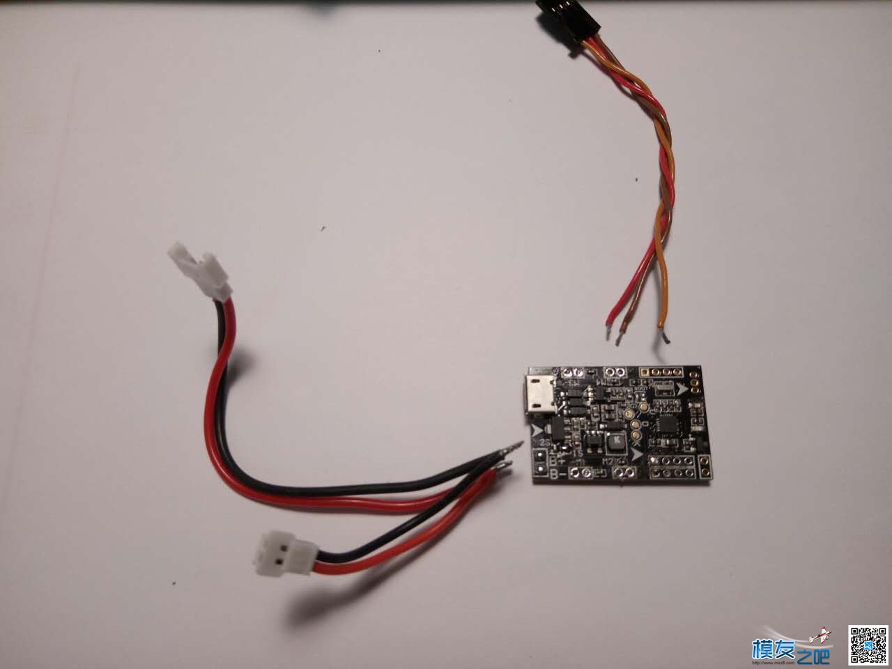

Q100 的 F3 之前用的杜邦线太硬了,Q100窄很容易断线,后来磕锡就把F3搞坏了,等着直接上F3+OSD
