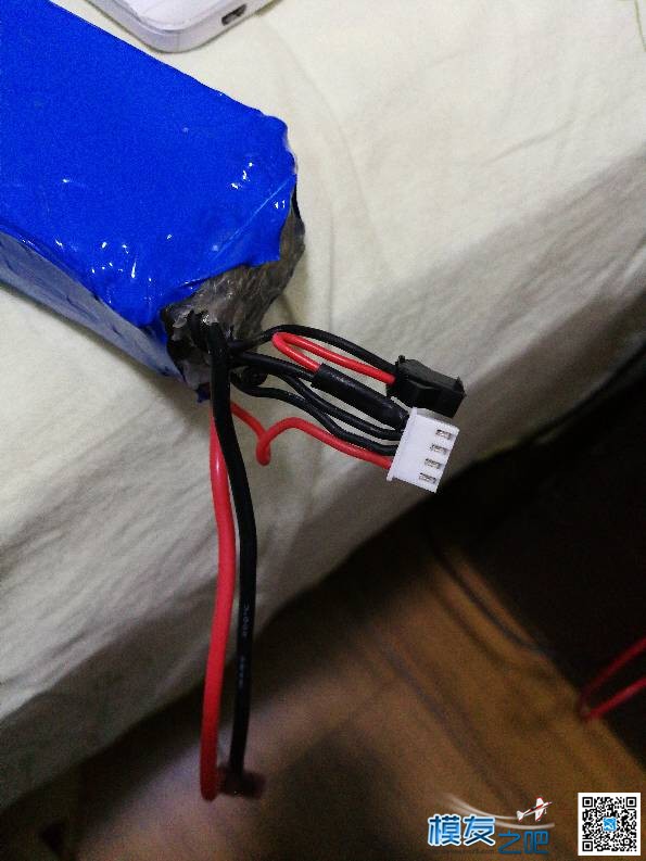

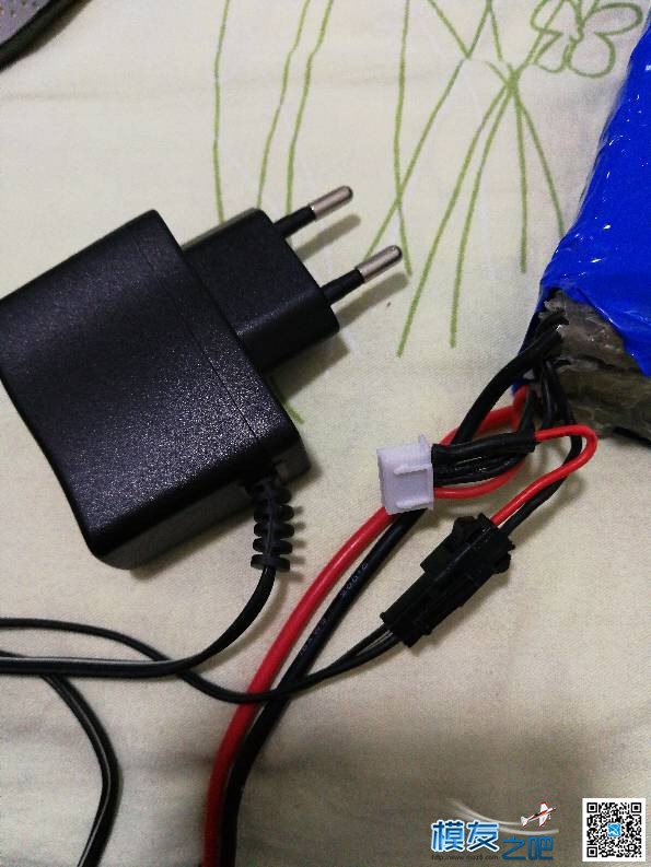

有b3,有3.7V电池单充就ok。
如果没有b6如何充4s的锂电池 电池,锂电池过放b6 作者:gaware 703
充电口改造xh2.54 5y按顺序换成xh2.45  4y,多出一芯与前一根并线正极,接一sm-2y公头。
如果没有b6如何充4s的锂电池 电池,锂电池过放b6 作者:gaware 1907
如果没有b6如何充4s的锂电池 电池,锂电池过放b6 作者:gaware 4295
于是分别充电就行了。都是充满后取下,注意可能由于不同设备充电可能最后一块电压比钱几块略高0.1v左右,问题不大。如果太差大了需要连个灯或小飞机放一点电哟!好歹资源利用吧!目前一切很好,不知有无其他影响,有高人可指点一二!!

发表于 2017-4-17 23:07:40 | 显示全部楼层
这不行啊,电芯电压不平衡

发表于 2017-4-18 07:58:09 | 显示全部楼层
我感觉我的608白买了
 楼主| 发表于 2017-4-18 08:10:28 | 显示全部楼层
艾泽拉斯之龙 发表于 2017-4-18 07:58 如果没有b6如何充4s的锂电池 电池,锂电池过放b6 作者:gaware 6298
我感觉我的608白买了
呵呵!不要过于纠结,买了享受使用的便捷,没买就节约一点达到目的!

发表于 2017-4-18 09:14:38 | 显示全部楼层
买一个B6光板,几十元钱
