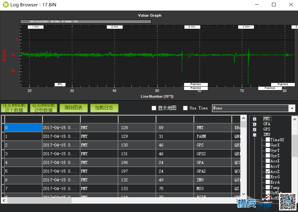

机架daya550
动力E800
加了电机座之后震动疯狂彪起来
求帮忙分析

沈淼章 发表于 2017-4-15 09:42 达亚550震动过大求助,求帮忙分析日志! 电机,机架,不达亚文明,根达亚大陆,山东大亚 作者:johntitor 5444
震动还可以啊,怎么了?
第一张是换电机座之前的,换了电机座之后z轴震动最大到过50,accz的数据

发表于 2017-4-15 10:19:19 | 显示全部楼层
第一张的是X 方向的
第二张是Z方向的 不一样 不能这样比

ezk 发表于 2017-4-15 10:19 达亚550震动过大求助,求帮忙分析日志! 电机,机架,不达亚文明,根达亚大陆,山东大亚 作者:johntitor 5176
第一张的是X 方向的
第二张是Z方向的 不一样 不能这样比
上错图了,不好意思,z轴震动也很小。而且没风时候震动没问题,有一点点风就不行

我自己分析是机臂太细,起飞后z轴震动最先升高,中心板有一面是pcb板,强度不够

看起来还不错啊 +-5以内了
不行就给飞控减震
