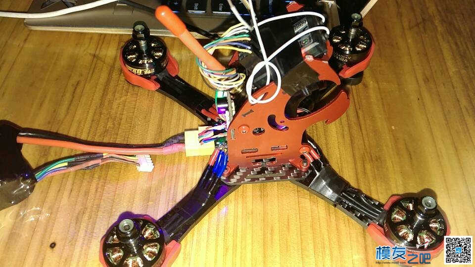

我感觉飞机解锁之后推油门
电机好像就只有一个转数
而且马力都非常大。我只推了一点点油门。

不用管,装完,设置好,去飞就行了

装上桨就好了

不装桨在推大点油门看有没有变化

电调的油门行程校准没有?

校准电调。

继续推转速也一样?

电调行程软件里校准

一定别忽略这些问题 校准一下油门行程

空气模式也会这样

继续推转速也一样?
对呀!
