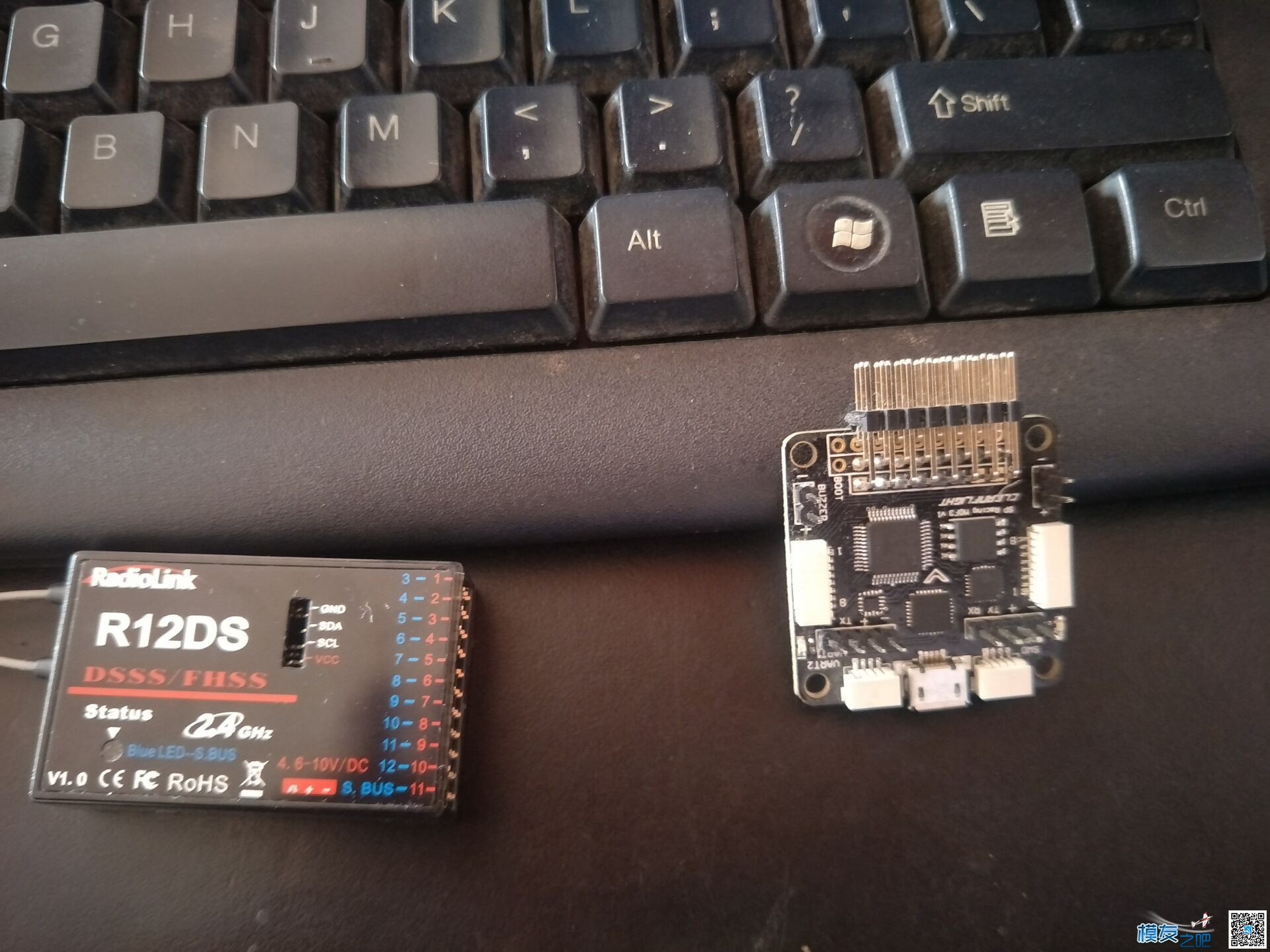

12通道接收机和F3飞控怎么插线
这个怎么插 飞控,接收机,三角插,插刀教,插线板 作者:起航的飞梦 2230

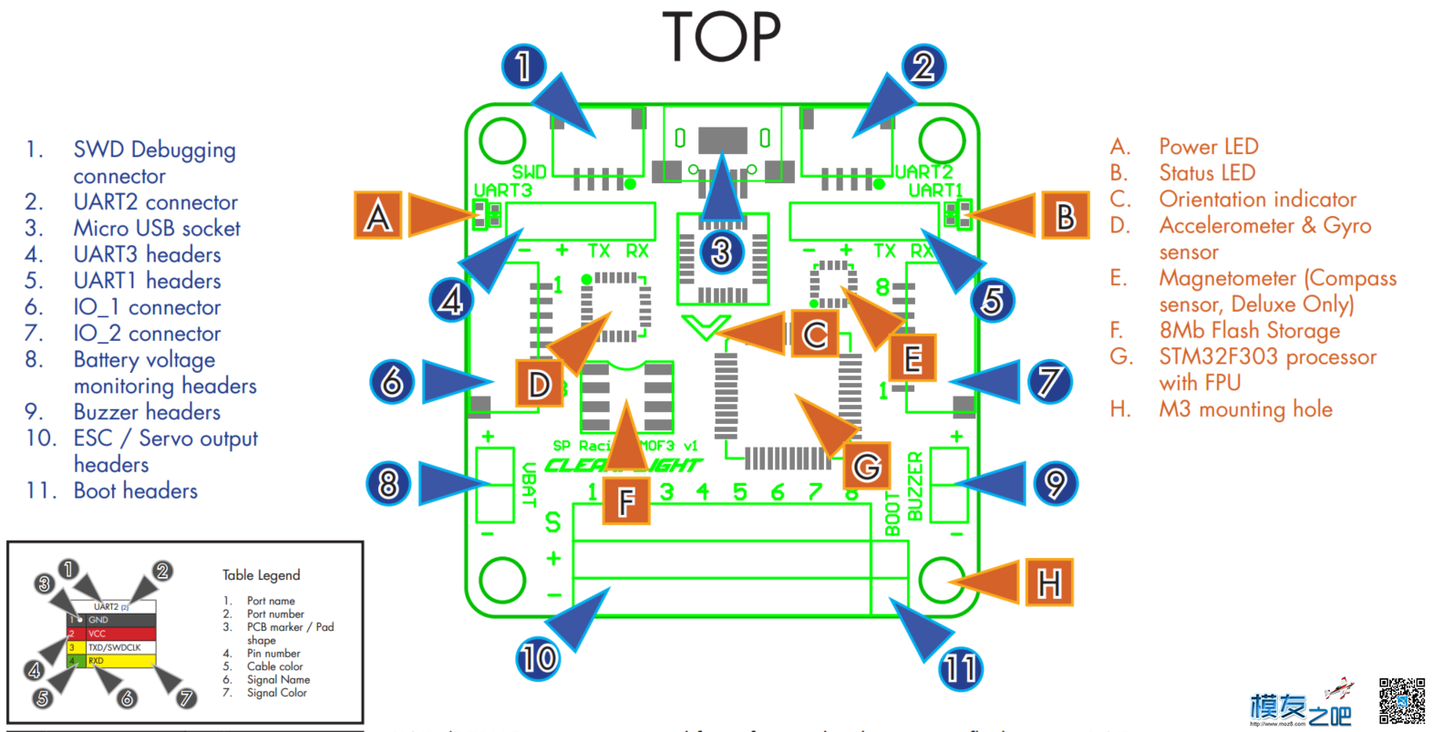

接收机的sbus输出,找一根3P线,插到UART口,一般是UART3。
具体请看泡泡老师的视频。
发表于 2017-4-13 18:32:31 | 显示全部楼层
第11组线接URAT3。

 楼主| 发表于 2017-4-13 20:54:17 | 显示全部楼层
是红色11还是蓝色11

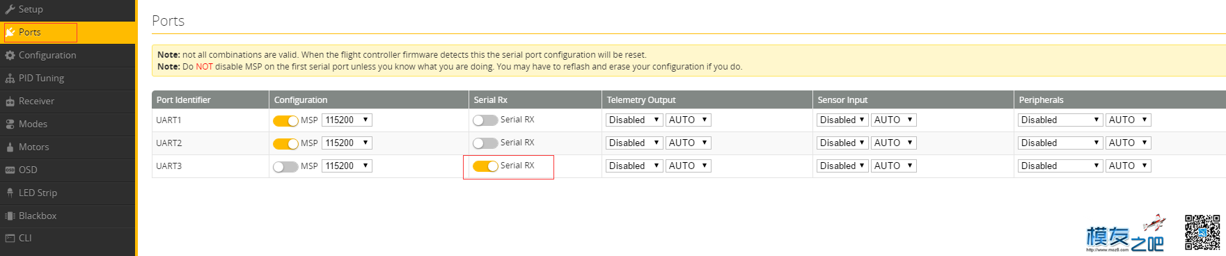

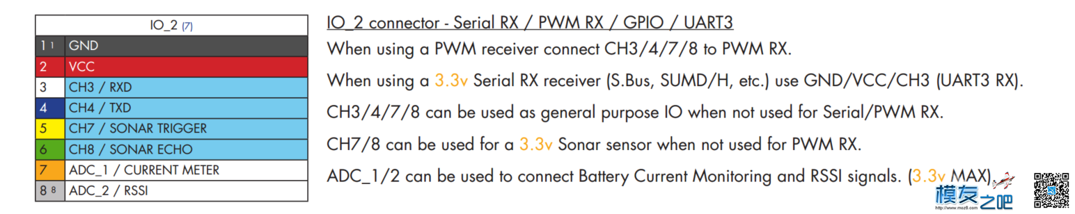

接收机11通道接到F3的io_2的前三个线去,然后按一下接收机的对码键,把接收机指示灯按成蓝/紫色的。 这个怎么插 飞控,接收机,三角插,插刀教,插线板 作者:zhaoyu3517 9625
这个怎么插 飞控,接收机,三角插,插刀教,插线板 作者:zhaoyu3517 3523
然后去BF/CF里把第二项ports的UART3的Serial RX打开
这个怎么插 飞控,接收机,三角插,插刀教,插线板 作者:zhaoyu3517 6967
