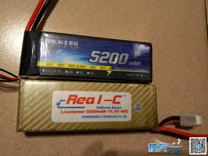

对比电池:FERCAKE 5200mAh 35C(零售价160元)
                REAL-C    5200mAh 40C(零售价200元)

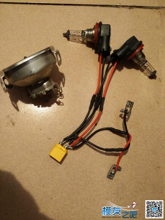

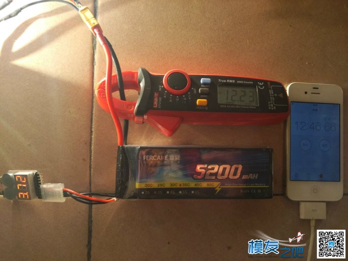

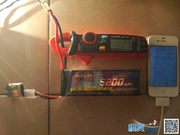

测试方法:并联2个和并联3个12V 55W汽车灯泡进行放电测试,BB响设置到3.6V报警,读取并记录各时间段的放电电流电压情况,记录总放电时间,大致估算放出容量……

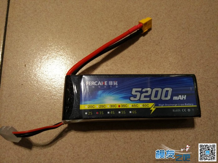

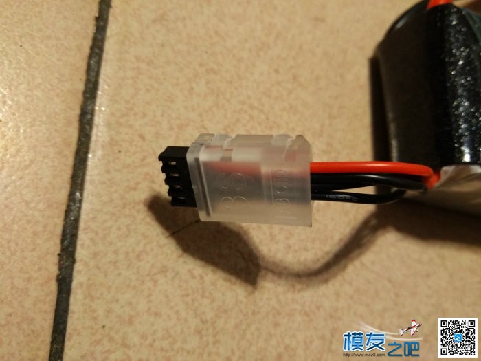

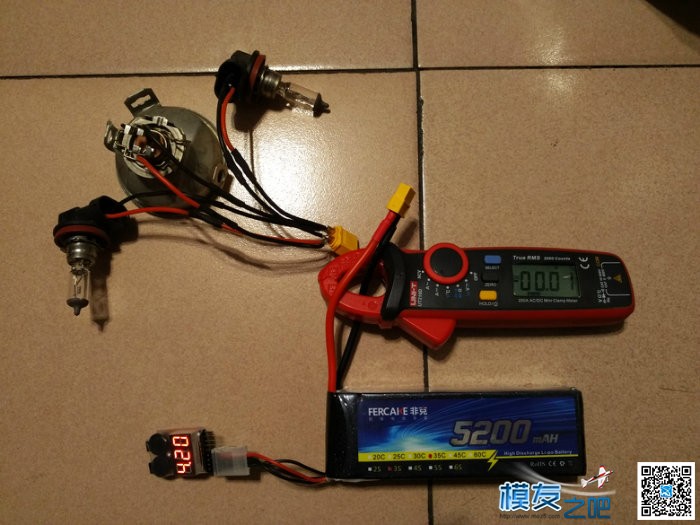

充电前先装个平衡头AB扣……
FERCAKE电池 5200mAh 35C 连续放电对比测试!!! 固定翼,电池,开门见山 作者:theetboy 3127
这就是今天要对比测试的哥俩……
FERCAKE电池 5200mAh 35C 连续放电对比测试!!! 固定翼,电池,开门见山 作者:theetboy 1582

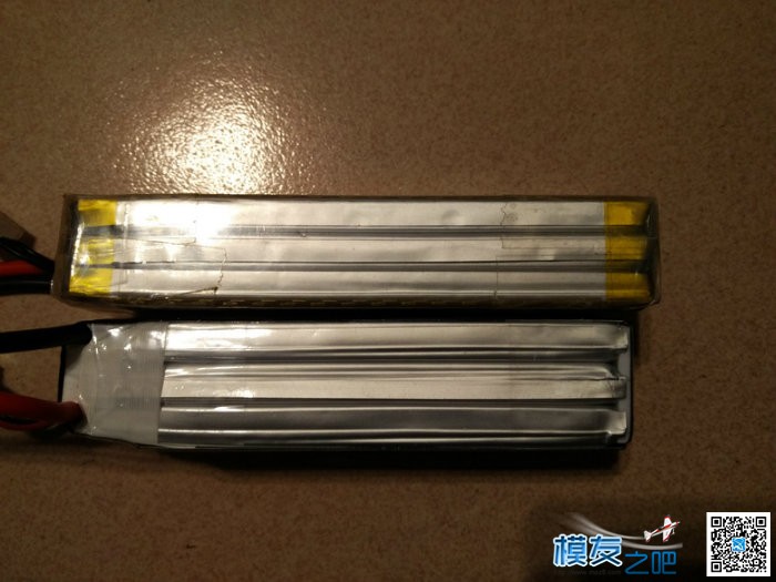

瞧瞧厚度,目测35C的FERCAKE要比40C的REAL-C厚一点……
FERCAKE电池 5200mAh 35C 连续放电对比测试!!! 固定翼,电池,开门见山 作者:theetboy 2305

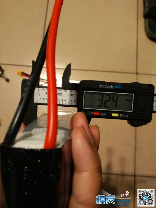

眼睛说了不算,还是用我的“玩具表”卡一下吧……
FERCAKE电池 5200mAh 35C 连续放电对比测试!!! 固定翼,电池,开门见山 作者:theetboy 8984 FERCAKE电池 5200mAh 35C 连续放电对比测试!!! 固定翼,电池,开门见山 作者:theetboy 6761
嗯,厚度的确有区别……(据说厚的电池比薄的放电更厉害)

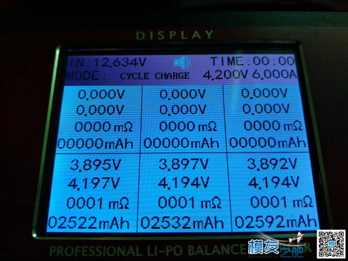

好了,先充电吧……
CB86PLUS用6A充电,从3.9左右的保存电压到4.2V停机……充入2500mAh出头……
FERCAKE电池 5200mAh 35C 连续放电对比测试!!! 固定翼,电池,开门见山 作者:theetboy 2351
充好后12.6V很稳定……

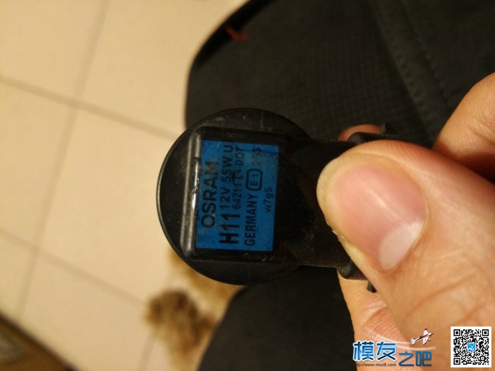

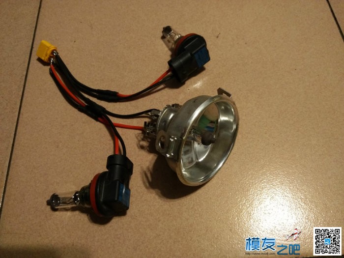

这是今天的“放电设备”之一(因为有3个这样的所以是“之一”)……12V 55W汽车灯泡……
FERCAKE电池 5200mAh 35C 连续放电对比测试!!! 固定翼,电池,开门见山 作者:theetboy 1176
呃,基本就这么滴……这是三个同上的情况,中间那个带灯碗的可以拆下来……
FERCAKE电池 5200mAh 35C 连续放电对比测试!!! 固定翼,电池,开门见山 作者:theetboy 1274

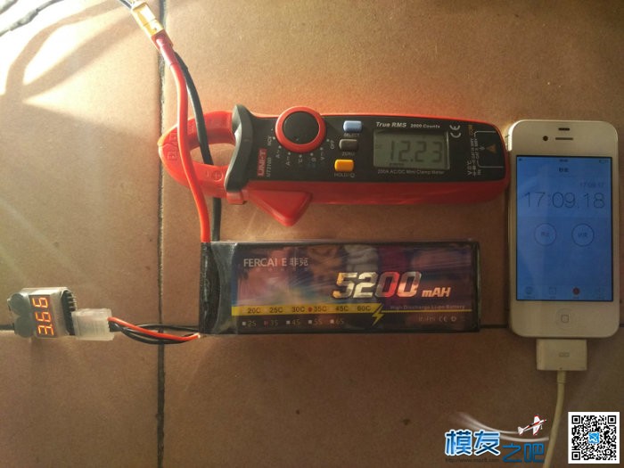

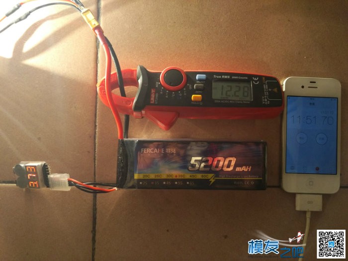

对,就这么个情况……先测试FERCAKE 5200mAh 35C
FERCAKE电池 5200mAh 35C 连续放电对比测试!!! 固定翼,电池,开门见山 作者:theetboy 4222
刚上来还挺猛电流13.19A……
FERCAKE电池 5200mAh 35C 连续放电对比测试!!! 固定翼,电池,开门见山 作者:theetboy 4888

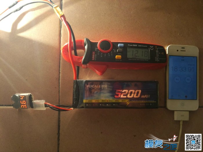

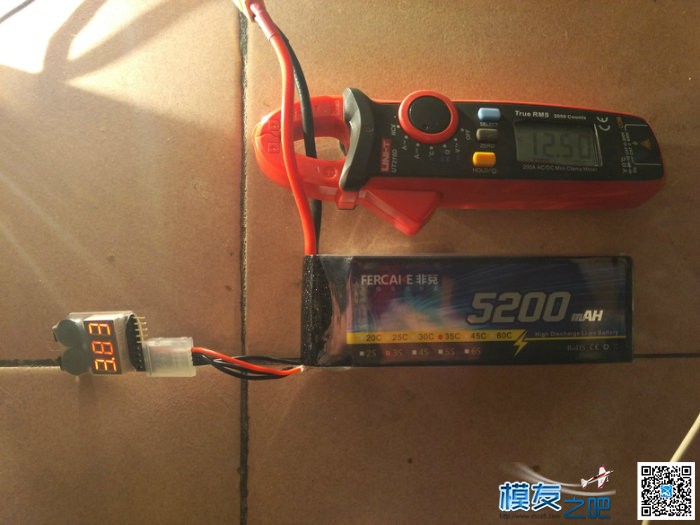

当单片电压降到3.83V时,电流依然维持在12.50A……
FERCAKE电池 5200mAh 35C 连续放电对比测试!!! 固定翼,电池,开门见山 作者:theetboy 1541

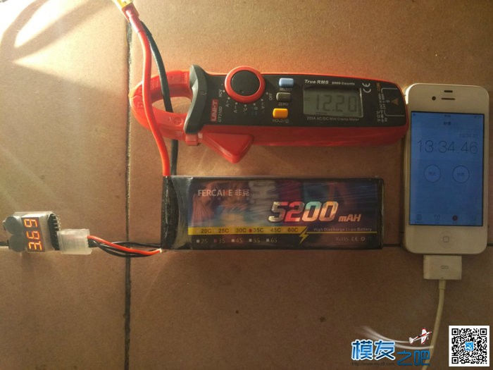

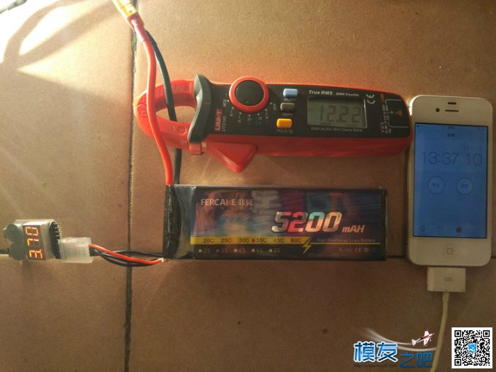

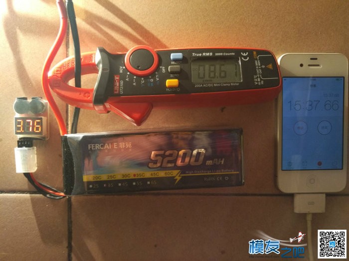

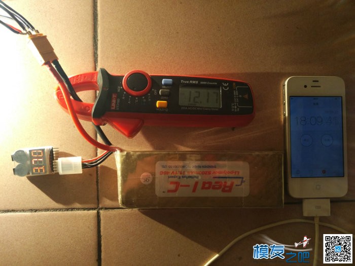

将近12分钟时,实时电流降到12.28A,单片电压在3.73V……
FERCAKE电池 5200mAh 35C 连续放电对比测试!!! 固定翼,电池,开门见山 作者:theetboy 3322
FERCAKE电池 5200mAh 35C 连续放电对比测试!!! 固定翼,电池,开门见山 作者:theetboy 440
FERCAKE电池 5200mAh 35C 连续放电对比测试!!! 固定翼,电池,开门见山 作者:theetboy 6128
FERCAKE电池 5200mAh 35C 连续放电对比测试!!! 固定翼,电池,开门见山 作者:theetboy 9680
FERCAKE电池 5200mAh 35C 连续放电对比测试!!! 固定翼,电池,开门见山 作者:theetboy 9458
FERCAKE电池 5200mAh 35C 连续放电对比测试!!! 固定翼,电池,开门见山 作者:theetboy 6226 FERCAKE电池 5200mAh 35C 连续放电对比测试!!! 固定翼,电池,开门见山 作者:theetboy 4599
FERCAKE电池 5200mAh 35C 连续放电对比测试!!! 固定翼,电池,开门见山 作者:theetboy 8718

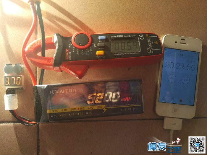

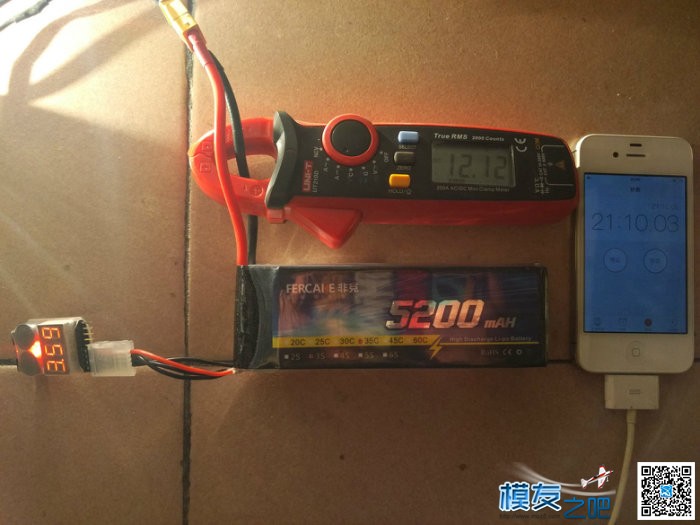

21分10秒的时候,BB响报警,单片电压在3.59V,实时电流仍然维持在12.12A……
FERCAKE电池 5200mAh 35C 连续放电对比测试!!! 固定翼,电池,开门见山 作者:theetboy 548
整个过程中实时放电电流从13.16A降到12.12A,按平均12.5A电流来算,整个过程从单片4.2V放电到3.6V这块电池大概放出了43XXmAh左右的电量……

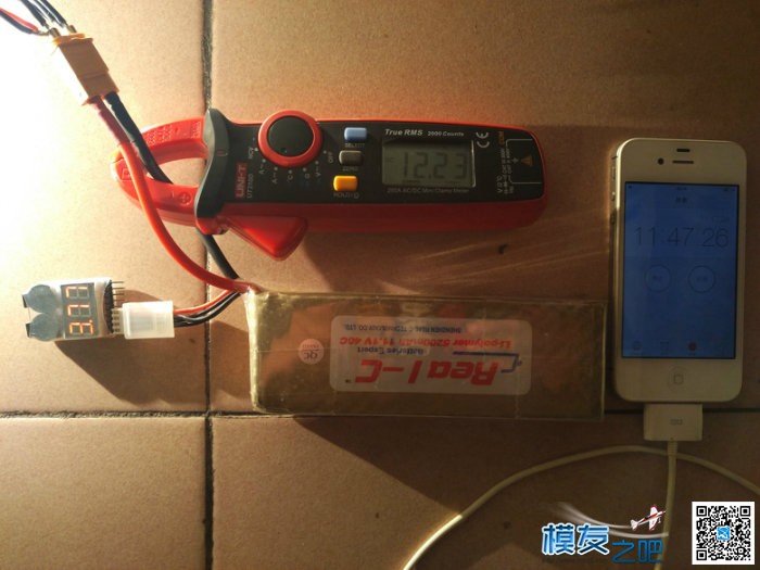

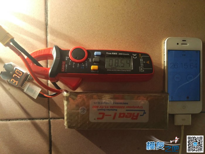

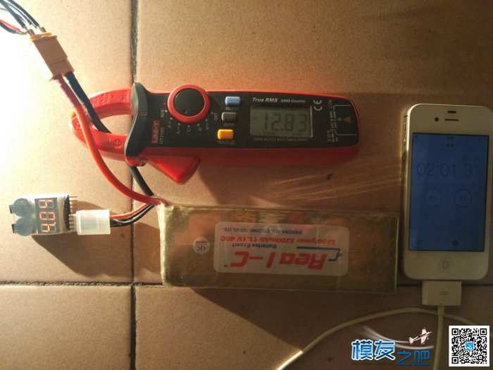

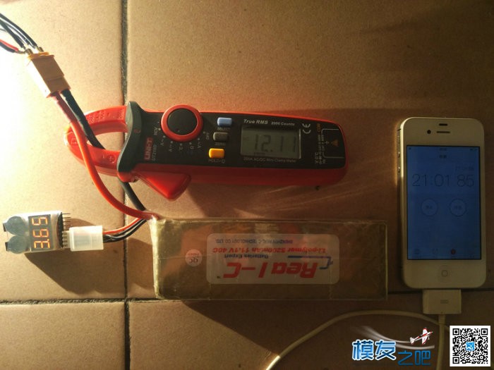

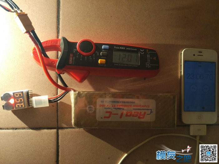

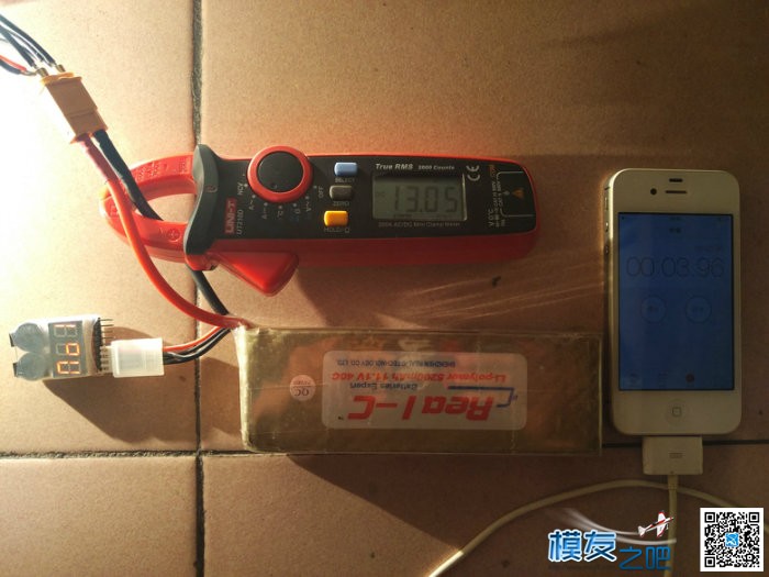

好了,接下来是REAL-C了……
FERCAKE电池 5200mAh 35C 连续放电对比测试!!! 固定翼,电池,开门见山 作者:theetboy 9234
刚开始也是13.X A的电流,40C的REAL-C居然稍微比FERCAKE的35C低一点……
FERCAKE电池 5200mAh 35C 连续放电对比测试!!! 固定翼,电池,开门见山 作者:theetboy 192

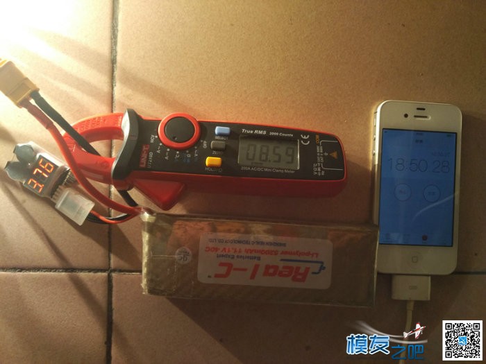

接下来,大家自己看……
FERCAKE电池 5200mAh 35C 连续放电对比测试!!! 固定翼,电池,开门见山 作者:theetboy 8598
FERCAKE电池 5200mAh 35C 连续放电对比测试!!! 固定翼,电池,开门见山 作者:theetboy 4258
FERCAKE电池 5200mAh 35C 连续放电对比测试!!! 固定翼,电池,开门见山 作者:theetboy 1375
FERCAKE电池 5200mAh 35C 连续放电对比测试!!! 固定翼,电池,开门见山 作者:theetboy 3514
FERCAKE电池 5200mAh 35C 连续放电对比测试!!! 固定翼,电池,开门见山 作者:theetboy 4133
FERCAKE电池 5200mAh 35C 连续放电对比测试!!! 固定翼,电池,开门见山 作者:theetboy 8883
FERCAKE电池 5200mAh 35C 连续放电对比测试!!! 固定翼,电池,开门见山 作者:theetboy 8078
FERCAKE电池 5200mAh 35C 连续放电对比测试!!! 固定翼,电池,开门见山 作者:theetboy 6358

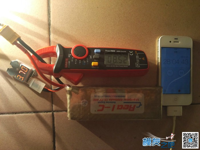

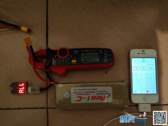

也是单片电压3.59V,BB响报警,报警时实时电流为12.01A,不过REAL-C这块电池放电时间为23分06秒要比FERCAKE多2分钟……
那么按照同样方法估算一下从单片电池4.2V放电到3.6V时,这块REAL-C电池大概放出的电量为:47XXmAh……

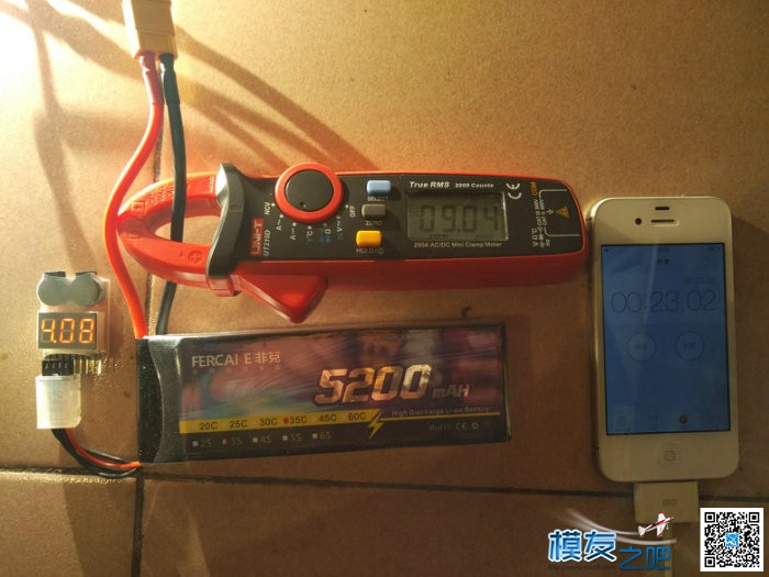

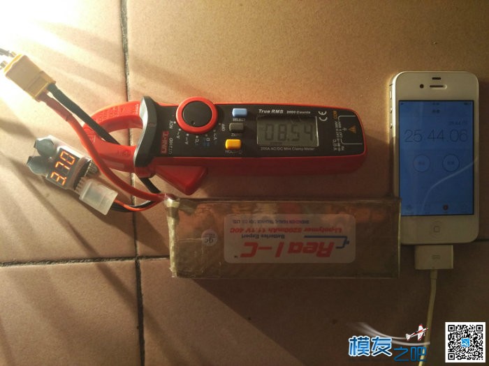

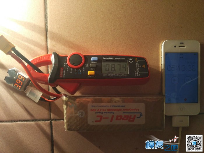

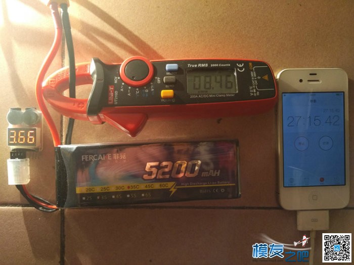

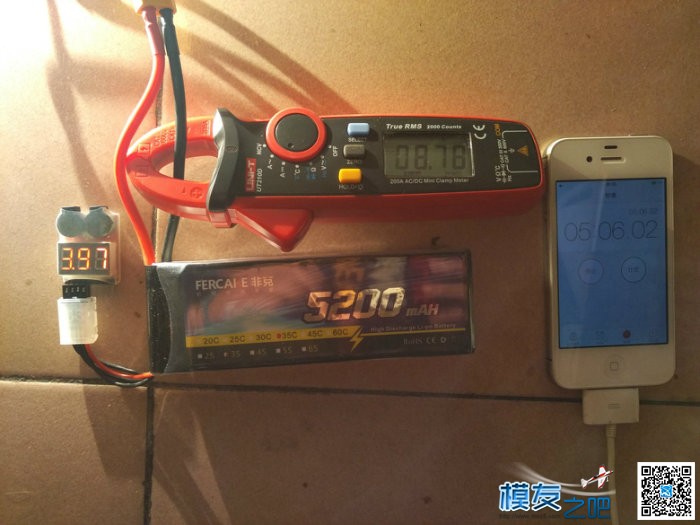

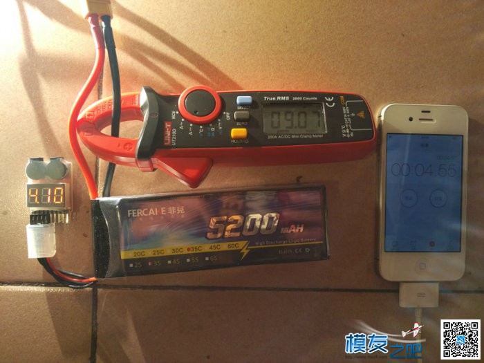

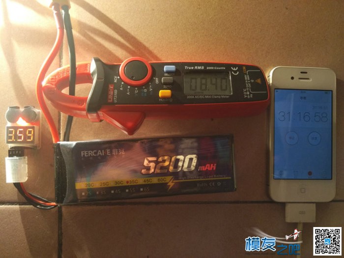

接下来,我们拆掉一个灯泡试试……降低放电电流,更贴近固定翼远航时的真实放电电流……
就这样,仅留两个灯泡放电……

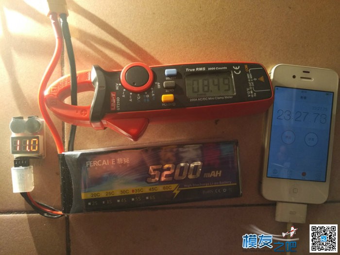

FERCAKE电池 5200mAh 35C 连续放电对比测试!!! 固定翼,电池,开门见山 作者:theetboy 7659
开始……
FERCAKE电池 5200mAh 35C 连续放电对比测试!!! 固定翼,电池,开门见山 作者:theetboy 9563
FERCAKE电池 5200mAh 35C 连续放电对比测试!!! 固定翼,电池,开门见山 作者:theetboy 8614
FERCAKE电池 5200mAh 35C 连续放电对比测试!!! 固定翼,电池,开门见山 作者:theetboy 9670
FERCAKE电池 5200mAh 35C 连续放电对比测试!!! 固定翼,电池,开门见山 作者:theetboy 6002
FERCAKE电池 5200mAh 35C 连续放电对比测试!!! 固定翼,电池,开门见山 作者:theetboy 241
FERCAKE电池 5200mAh 35C 连续放电对比测试!!! 固定翼,电池,开门见山 作者:theetboy 2353
FERCAKE电池 5200mAh 35C 连续放电对比测试!!! 固定翼,电池,开门见山 作者:theetboy 4743
FERCAKE电池 5200mAh 35C 连续放电对比测试!!! 固定翼,电池,开门见山 作者:theetboy 9245
FERCAKE电池 5200mAh 35C 连续放电对比测试!!! 固定翼,电池,开门见山 作者:theetboy 234
FERCAKE电池 5200mAh 35C 连续放电对比测试!!! 固定翼,电池,开门见山 作者:theetboy 2057
同样3.59VBB响报警,实时电流8.4A,放电时间为31分16秒……那么,从单片电压4.2V放电到3.6V,约合放出43XXmAh的电量……与之前基本一致……

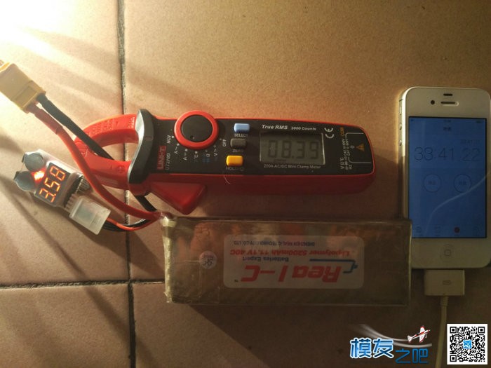

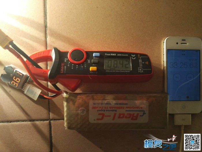

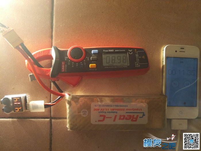

接下来,上REAL-C了……
FERCAKE电池 5200mAh 35C 连续放电对比测试!!! 固定翼,电池,开门见山 作者:theetboy 4176
FERCAKE电池 5200mAh 35C 连续放电对比测试!!! 固定翼,电池,开门见山 作者:theetboy 6653
FERCAKE电池 5200mAh 35C 连续放电对比测试!!! 固定翼,电池,开门见山 作者:theetboy 6646
FERCAKE电池 5200mAh 35C 连续放电对比测试!!! 固定翼,电池,开门见山 作者:theetboy 4336
FERCAKE电池 5200mAh 35C 连续放电对比测试!!! 固定翼,电池,开门见山 作者:theetboy 1610
FERCAKE电池 5200mAh 35C 连续放电对比测试!!! 固定翼,电池,开门见山 作者:theetboy 4904
FERCAKE电池 5200mAh 35C 连续放电对比测试!!! 固定翼,电池,开门见山 作者:theetboy 8240
FERCAKE电池 5200mAh 35C 连续放电对比测试!!! 固定翼,电池,开门见山 作者:theetboy 4625
3.58VBB响报警,实时电流8.39A,放电时间33分41秒,同样情况约合放出48XXmAh……也基本跟刚才持平……
总的来说,FERCAKE的这款5200mAh 35C的电池没有让我失望,从实测情况来看它与比他定价更高、C数更高的REAL-C电池性能相差无几,如果说耐用性也相当的话,那么这款电池应该是不错的选择了!
