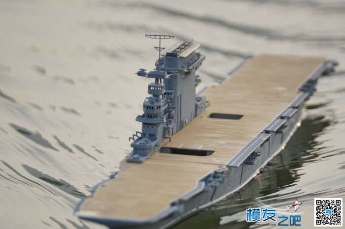

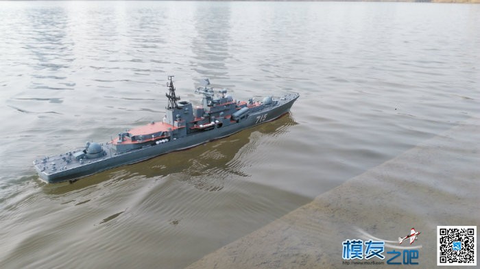

小号手/350列克星敦和闪电号手136舰,做成俄军涂装

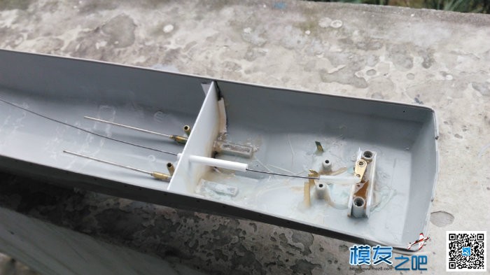

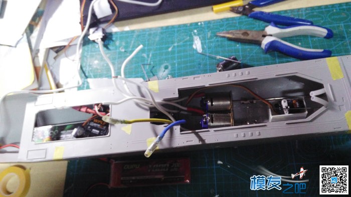

现代的一些内部照,部分铜件自制

水舵做防水了吗

回各位朋友的问题,列克星敦78CM长,起降玩具小直升机都费劲。装小飞机的话,只能静态展示了。现代级715舰的尾舵管,上开口高出水线面1.5厘米左右。尾舱和电机舱、电池舱隔离,空余空间填充泡沫,所以不用担心进水。
