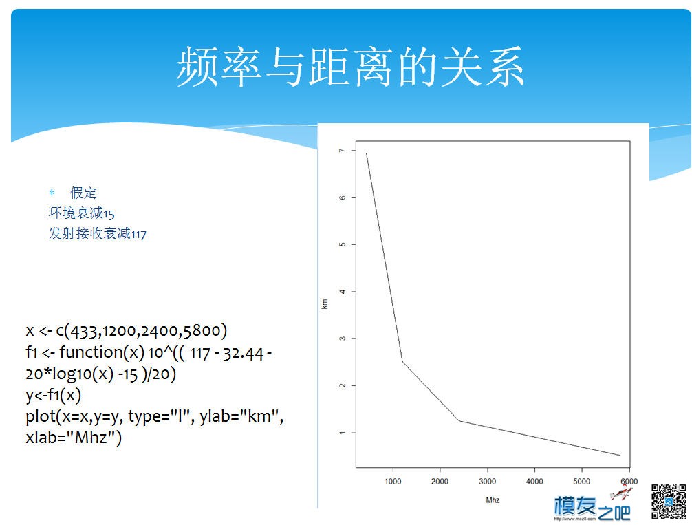

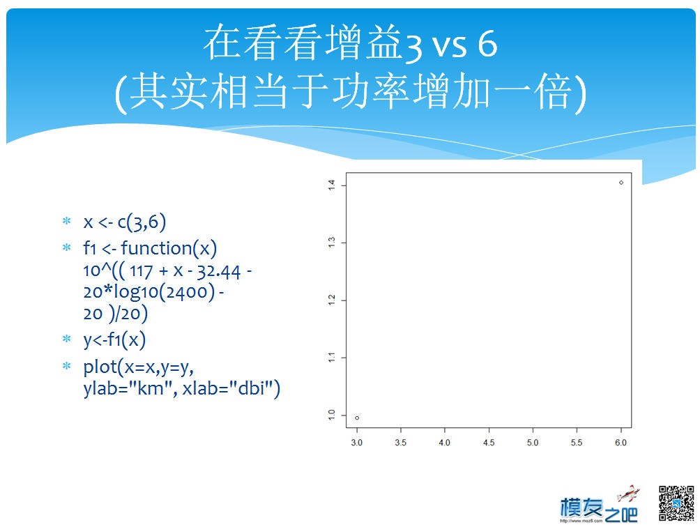

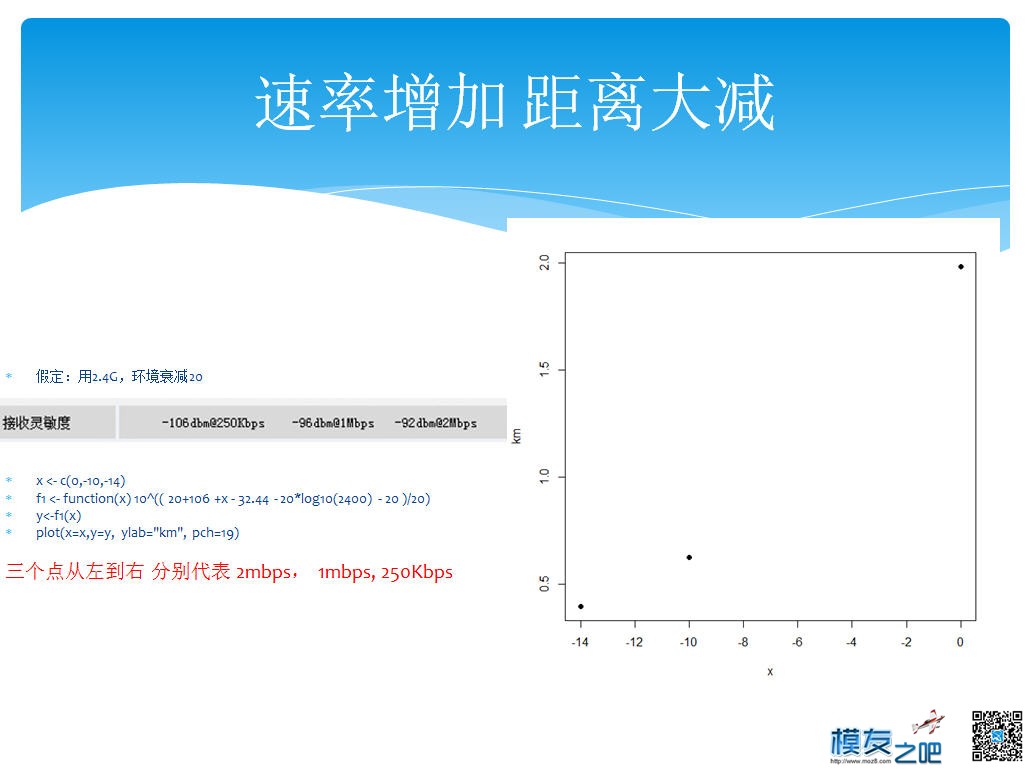

各位,我那酷爱科学的前老板说从某方面说,唯一能理解这个世界的就是数学家。本节只用了一个数学公式,你实际飞行所关心的距离,频率,功率,天线,波特率的相互影响都得到了答案。

这个关系图,还是第一次看到。
