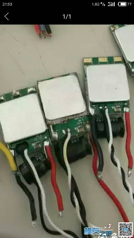

发表于 2017-4-5 21:53:47 | 显示全部楼层 |阅读模式
这种电调为什么不把信号上的地线和电池上的地线焊到一起呢,这样不就又省出一根线,布线的时候不更美观了么?

发表于 2017-4-5 21:59:53 | 显示全部楼层
因为不好插接收机
发表于 2017-4-5 22:13:30 | 显示全部楼层
个人感觉,单根线容易断。大机器不像穿越机电调线短,大机器信号线相对长,单根的强度不够。
发表于 2017-4-5 22:20:29 | 显示全部楼层
双线可以做成绞线,减少干扰,,我猜的电调问题 电池,电调 作者:夢裡飛 8441
发表于 2017-4-5 23:10:28 | 显示全部楼层
这个是乐天20安,我也很好奇为什么不用单根线
发表于 2017-4-5 23:15:19 | 显示全部楼层
这种一般是多轴用的。多轴用就意味着电池给电调供电,飞控和接收机会用到其他的电池或者模块供电。
发表于 2017-4-5 23:34:08 | 显示全部楼层
负极给电调的信号做参考的。不和动力负极连接

 楼主| 发表于 2017-4-6 06:19:41 | 显示全部楼层
发光管 发表于 2017-4-5 23:15 电调问题 电池,电调 作者:落木。 5813
这个就两根线,不能供电的

发表于 2017-4-6 07:47:01 | 显示全部楼层
奈何一笑 发表于 2017-4-5 22:20 电调问题 电池,电调 作者:突突 5118
双线可以做成绞线,减少干扰,,我猜的
正解
发表于 2017-4-6 08:38:27 | 显示全部楼层
适应不同机器
发表于 2017-4-6 08:53:47 | 显示全部楼层
一来增加强度,二来形成短响应回路
发表于 2017-4-6 09:25:40 | 显示全部楼层
可以减少干扰,作为参考电压,保持响应时间一致性
