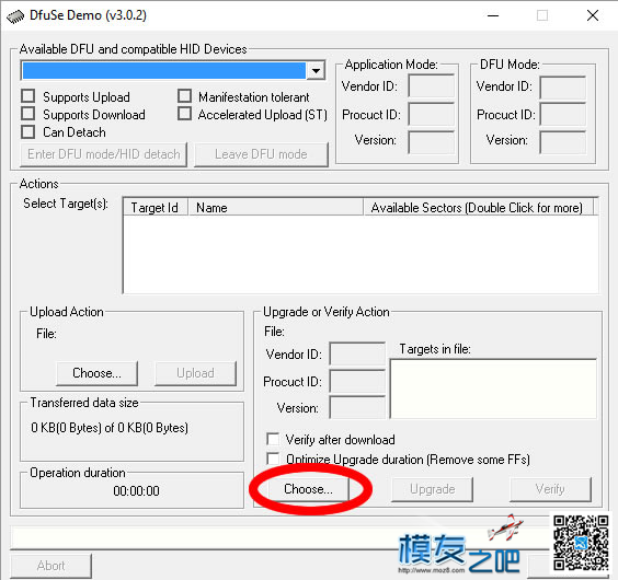

步骤2:安装DFU软件下载地址:http://pan.baidu.com/s/1jHEpK3s

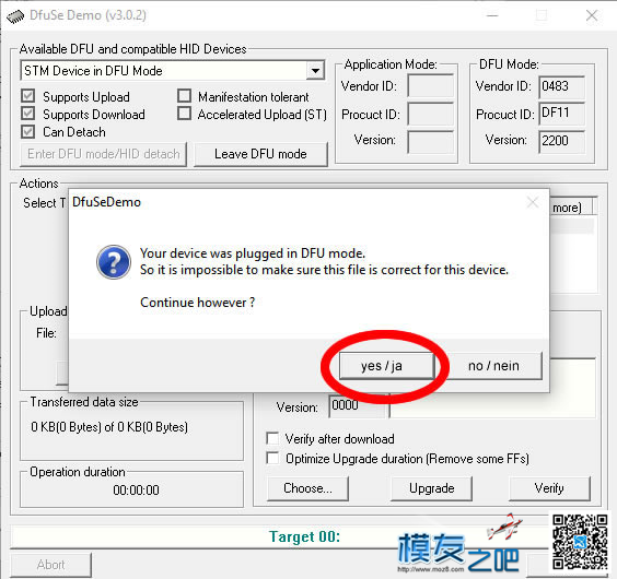

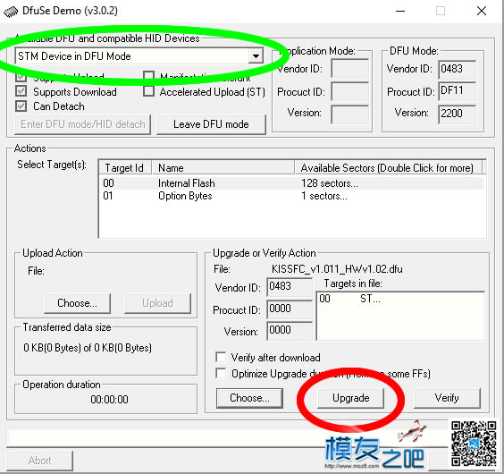

步骤3:软件刷写打开DFU demo选择Kiss FC飞控固件(最新固件1.1RC版本http://pan.baidu.com/s/1bpmtZ4r),这里要注意要选择正确的com口。Kiss送测作业及Kiss知识集合帖(不定期更新相关) 半导体,单片机,管理员,电路板,陀螺仪 作者:guoguo123 4424 Kiss送测作业及Kiss知识集合帖(不定期更新相关) 半导体,单片机,管理员,电路板,陀螺仪 作者:guoguo123 1255
注意事项,这里在连接飞控与电脑时要将stm32虚拟串口驱动改为DFU运行时驱动,首先卸载飞控的串口驱动,然后关闭windows自动安装设置,重新连接飞控,在设备管理器里找到其他设备下的STM32 BOOTLOADER,手动选择下载的驱动文件夹进行安装(DFU驱动地址http://pan.baidu.com/s/1kUY639l)。
(说明:说到这个份上还不会弄的就说明你连基本电脑操作都不过关,这里就不多费口舌了,自己脑补哈哈哈哈)。
步骤4:确认关闭读写保护确认驱动文件正确确认后等待刷写成功。
Kiss送测作业及Kiss知识集合帖(不定期更新相关) 半导体,单片机,管理员,电路板,陀螺仪 作者:guoguo123 6492

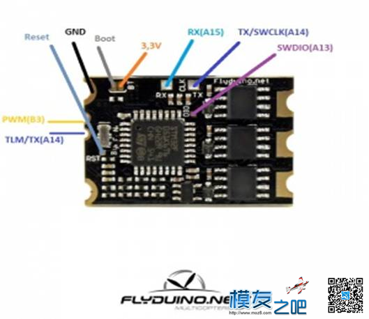

2、Kiss 24A ESC固件刷写
方法1:传统单片机下载器刷写(学习过开发板单片机的朋友应该都知道)
需要的软硬件:1、USB转TTL下载器(网上太多了十几块钱)
2、STM flash刷写软件,地址:http://pan.baidu.com/s/1qXINp04
3、Arduino串口编辑器软件,地址http://pan.baidu.com/s/1i5bszUd

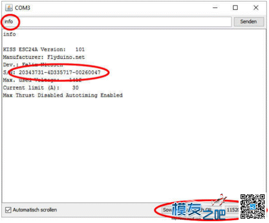

步骤1:将Kiss 24A电调和下载器按照下图与下载器连接连接规则为RX-TX、TX-RX、GND-GND,请按图中位置焊盘连接,此时电调上的boot焊盘不需要短接。 Kiss送测作业及Kiss知识集合帖(不定期更新相关) 半导体,单片机,管理员,电路板,陀螺仪 作者:guoguo123 9209
步骤2:将电调通过ttl下载器连接到电脑,然后为电调供电,打开Arduino串口编辑器软件,进入工具-端口-选择电调对应端口号这里提示端口号请到电脑设备管理器中串口一栏查看。 Kiss送测作业及Kiss知识集合帖(不定期更新相关) 半导体,单片机,管理员,电路板,陀螺仪 作者:guoguo123 596
步骤3:在Arduino中进入工具-串口监视器,在弹出选框的输入框中输入‘info’,右下角选择115200波特率,然后点选右侧‘senden’,这时下侧会显示固件信息,注意中间红圈中的串号就是电调的序列号。
Kiss送测作业及Kiss知识集合帖(不定期更新相关) 半导体,单片机,管理员,电路板,陀螺仪 作者:guoguo123 4169

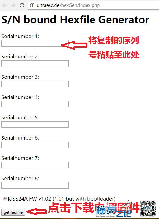

步骤4:复制步骤3中的序列号,然后打开浏览器在地址栏中输入http://ultraesc.de/hexGen/index.php并回车,将序列号粘贴至第一行框内并点击‘gei hexfile’下载对应电调最新固件 Kiss送测作业及Kiss知识集合帖(不定期更新相关) 半导体,单片机,管理员,电路板,陀螺仪 作者:guoguo123 3059

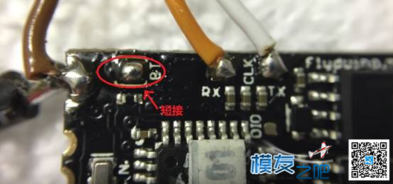

步骤5:将电调与电脑断开连接并断开电源,短接电调上的BOOT焊盘然后将电调重新连接电脑,并给电调上电。
Kiss送测作业及Kiss知识集合帖(不定期更新相关) 半导体,单片机,管理员,电路板,陀螺仪 作者:guoguo123 3704
步骤6:打开STM flash刷写软件STM Flash Loader v2.8,选择电调对用COM口,然后按下图选择手动波特率57600一路按图点选到第6步选择手动选择固件,选择第5步下载下来的hex固件文件,然后NEXT,注意第7步下面选择‘verify after download’固件校验。至此等进度条刷写完成。重新用电烙铁断开BOOT,并除去接线,刷写完成。 Kiss送测作业及Kiss知识集合帖(不定期更新相关) 半导体,单片机,管理员,电路板,陀螺仪 作者:guoguo123 6024

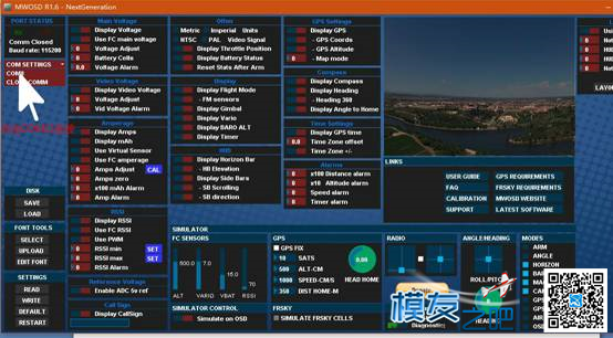

3、Kiss osd固件刷写
需要的软硬件:
1)、Arduino
2)、MWOSD固件(包含新版chrome MWOSD GUIhttp://pan.baidu.com/s/1i5bYzYH
3)、KissOSD固件(http://pan.baidu.com/s/1i5iKaot
4、MWOSD调试软件(旧版)(旧版基于JAVA编程,请安装JAVA后使用。http://pan.baidu.com/s/1qY4Qw1m
步骤1:将微型OSD通过下载器与电脑链接,注意连接后设备管理器中的串口号。

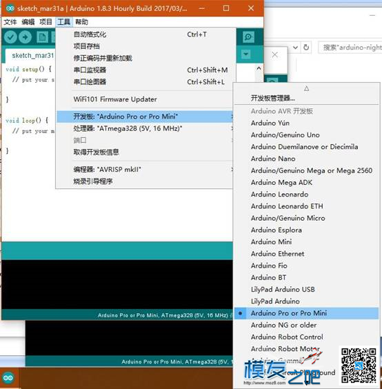

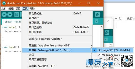

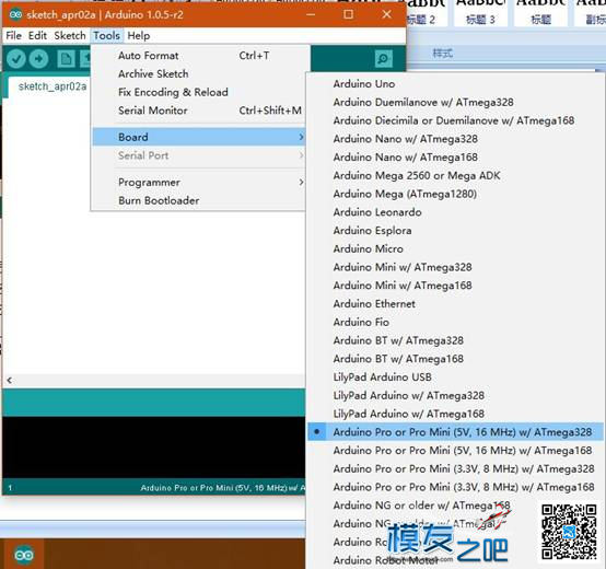

步骤2:打开Arduino,选择工具-开发板-Arduino Pro or Pro Mini,处理器选择328,5V,16mhz,端口选择自己OSD的com口(设备管理器中查看)Kiss送测作业及Kiss知识集合帖(不定期更新相关) 半导体,单片机,管理员,电路板,陀螺仪 作者:guoguo123 6938

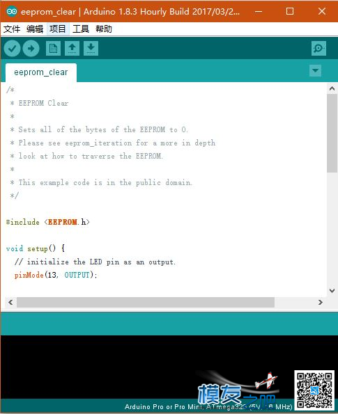

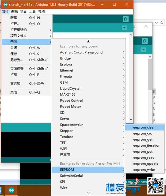

步骤3:继续在Arduino中选择文件-示例-EEOROM-eeprom_clear,在弹出的对话框中点击向右箭头进行上载清除OSD,并等待进度条完成,关闭对话框,关闭Arduino窗口。 Kiss送测作业及Kiss知识集合帖(不定期更新相关) 半导体,单片机,管理员,电路板,陀螺仪 作者:guoguo123 4466 Kiss送测作业及Kiss知识集合帖(不定期更新相关) 半导体,单片机,管理员,电路板,陀螺仪 作者:guoguo123 3651 Kiss送测作业及Kiss知识集合帖(不定期更新相关) 半导体,单片机,管理员,电路板,陀螺仪 作者:guoguo123 1844

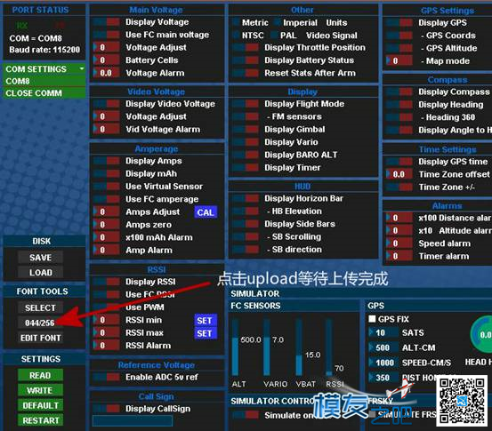

步骤4:重复步骤2,然后选择文件-打开,在弹出对话框中找到MW_OSD文件夹下的MW_OSD.ino文件并选择打开,在弹出的对话框中选择上传按钮等待上传固件完成。并关闭Arduino。(此步骤目的在于先刷入MWOSD固件以便于第五步中进入MWOSD调参软件刷入KISSOSD的文字库文件)

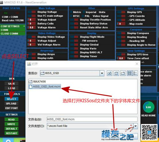

步骤5:进入MWOSD调参软件点击com口连接选择SELECT,找到KISSOS文件夹夹下的kissosd字体库文件点击upload,等待上传完成关闭MWOSD调参软件。 Kiss送测作业及Kiss知识集合帖(不定期更新相关) 半导体,单片机,管理员,电路板,陀螺仪 作者:guoguo123 4888 Kiss送测作业及Kiss知识集合帖(不定期更新相关) 半导体,单片机,管理员,电路板,陀螺仪 作者:guoguo123 2044 Kiss送测作业及Kiss知识集合帖(不定期更新相关) 半导体,单片机,管理员,电路板,陀螺仪 作者:guoguo123 4965

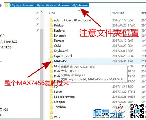

步骤6:此步骤非常关键,将KISS OSD固件文件夹中名为MAX7456的文件夹复制到arduino文件夹中的libraries文件夹中,然后打开Arduino,重复步骤2相同操作。 Kiss送测作业及Kiss知识集合帖(不定期更新相关) 半导体,单片机,管理员,电路板,陀螺仪 作者:guoguo123 7734

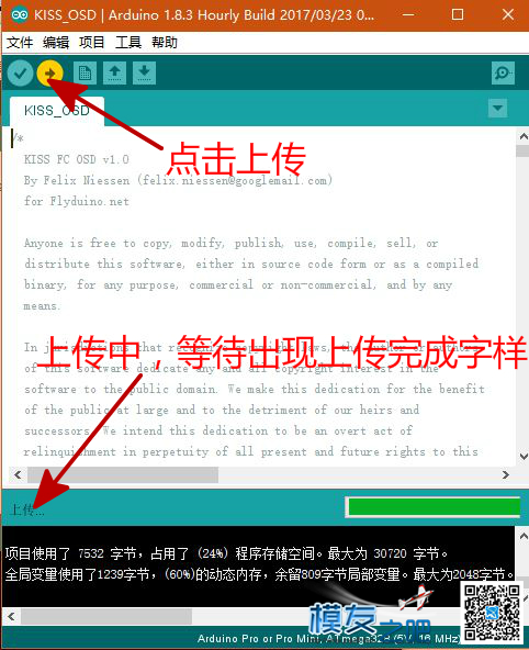

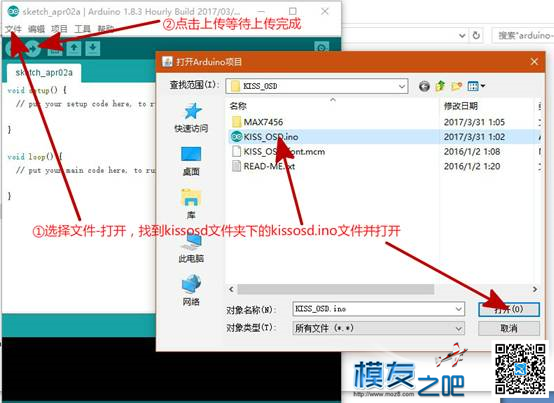

步骤7:回到Arduino主文目录打开Arduino选择文件-打开,在弹出对话框中找到kissosd文件夹下的KISS_OSD.ino文件并选择打开,人后在弹出对话框中选择上传按钮进行固件上传 Kiss送测作业及Kiss知识集合帖(不定期更新相关) 半导体,单片机,管理员,电路板,陀螺仪 作者:guoguo123 9417 Kiss送测作业及Kiss知识集合帖(不定期更新相关) 半导体,单片机,管理员,电路板,陀螺仪 作者:guoguo123 8378
步骤8:等待上传完成,关闭Arduino即可,刷写到此完成
说明:国外很多玩家提到过1.0.5版本以后的Arduino对老版本miniOSD的支持问题有很多,出现过只能刷进MWOSD而刷不进Kissosd的情况,具体问题也没人进行过研究,魔友如果出现类似的问题这里再提供1.0.5版本的Arduino文件,地址http://pan.baidu.com/s/1dFlAhQL。其刷写方法 和最新版Arduino只有在选择单片机处理器方面有些区别,其他过程相同。如下图,直接选择了处理器和端口速度
