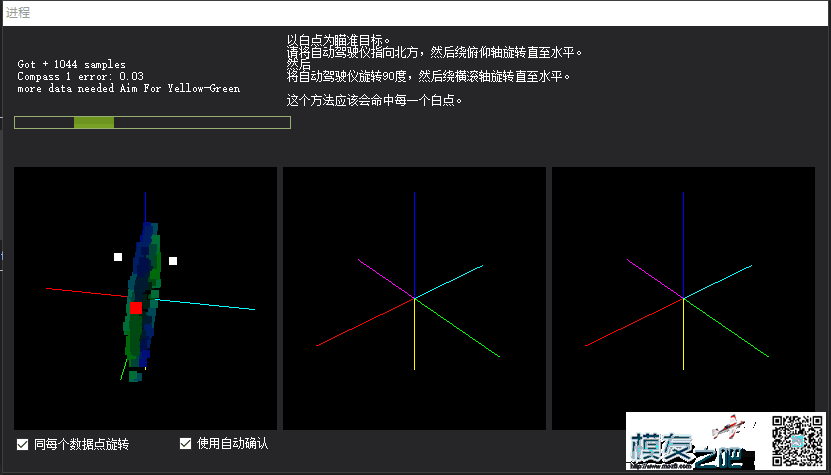

如图,罗盘校准的时候,无论我怎么动,都只显示成一个平面。而不是一个球体,大家知道怎么解决吗?

沙发。换换mission planner版本试试

发表于 2017-4-5 14:02:45 | 显示全部楼层
校准罗盘  你还是用旧版本 容易成功 不行就强制修改偏移

 楼主| 发表于 2017-5-2 09:55:15 | 显示全部楼层
找到问题了,确定是罗盘的质量问题。我找卖家换了一个就好了
