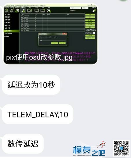

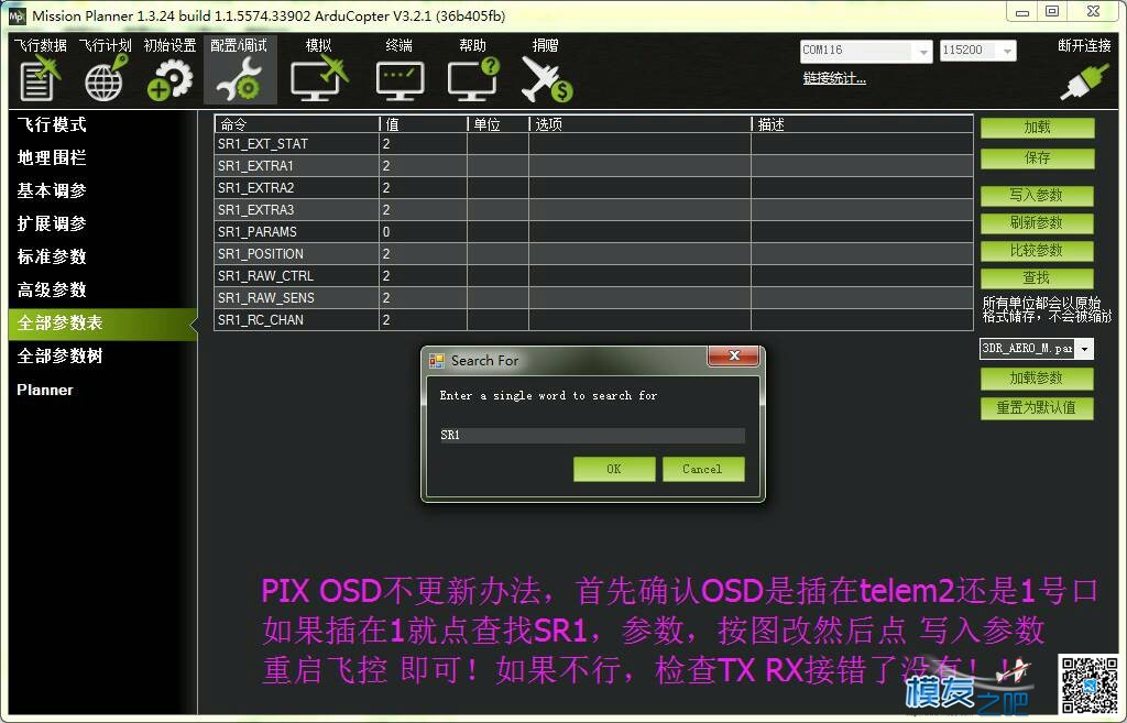

你试试这样改行不行,我之前pix不更新就是这样解决的
3DR MINI OSD APM手动模式下 没有数据 不更新数据 固定翼,固件,APM 作者:夢裡飛 796
3DR MINI OSD APM手动模式下 没有数据 不更新数据 固定翼,固件,APM 作者:夢裡飛 6704

 楼主| 发表于 2017-4-4 20:25:00 | 显示全部楼层
按你说的方法 搞定  谢谢啦  万分感谢
