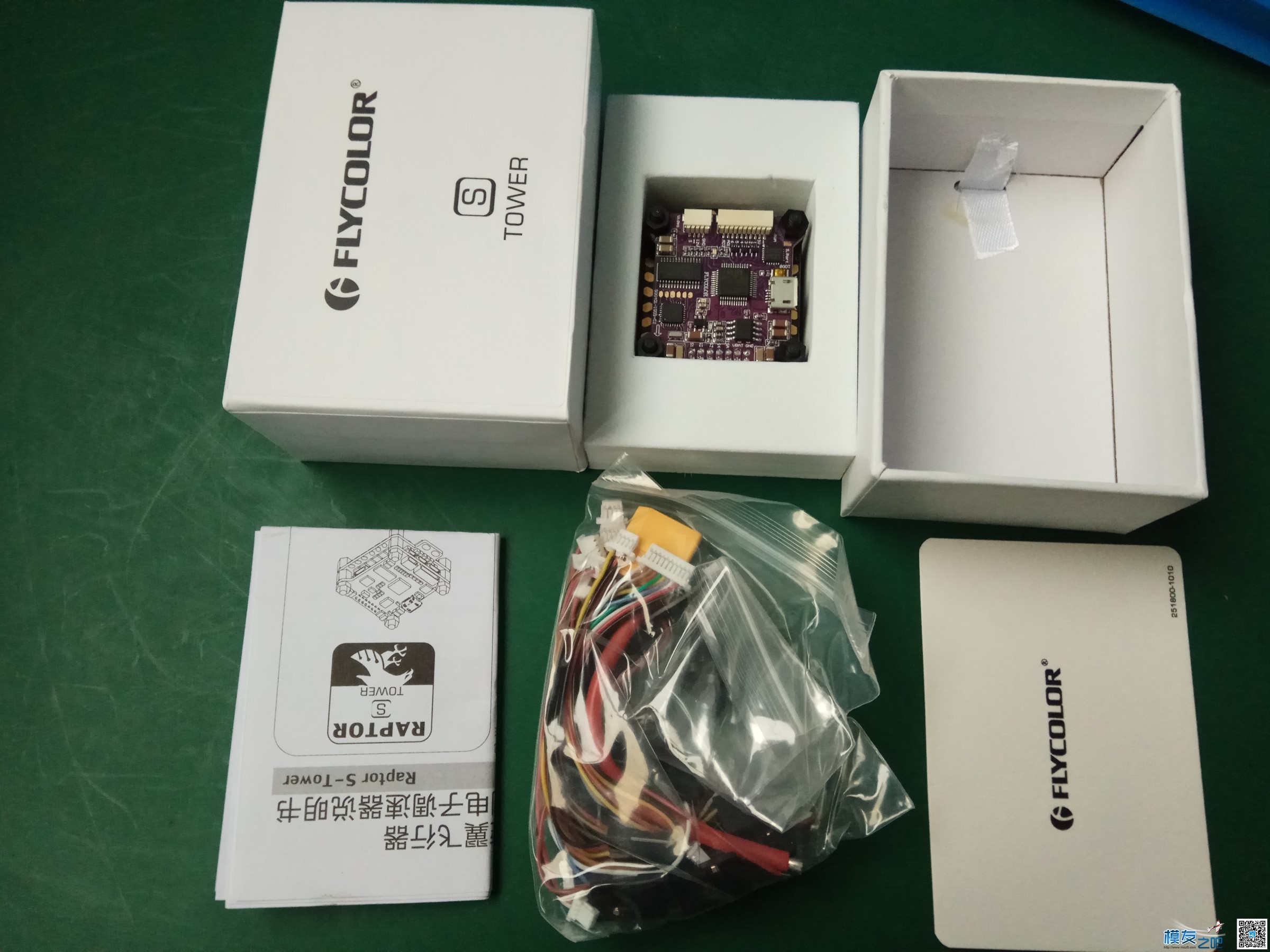

飞盈佳乐新款飞塔试用报告 新款,盈佳 作者:90逅灬男生 1662 抽屉式设计,还贴心的加了方便抽取的布条
飞盈佳乐新款飞塔试用报告 新款,盈佳 作者:90逅灬男生 2937 打开直接是飞控本体
飞盈佳乐新款飞塔试用报告 新款,盈佳 作者:90逅灬男生 5087 全家福
可以发现,厂家还是很细心的,由于是集成了OSD,所以很贴心的赠送了摄像头和图传的兼容接线,虽然我用的都是非主流没用上~~~不过最让我感到开心的是厂家竟然送了XT60插头,这对我这种插头不够用的人来说是一大福音~~~也给不懂选择电源线粗细的新手解决了一些麻烦,毕竟那个新手知道,12AWG,14AWG 之类balabala的东西233333

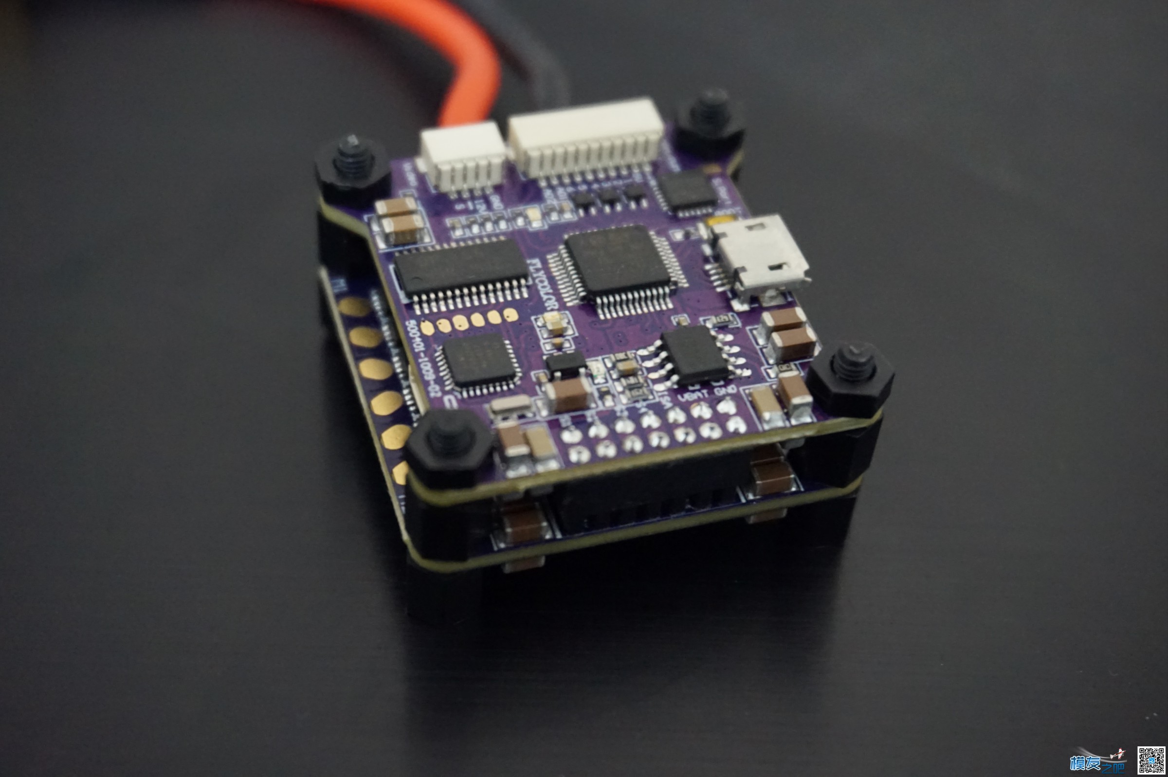

飞控正面
飞盈佳乐新款飞塔试用报告 新款,盈佳 作者:90逅灬男生 3096

这里可以看到,飞盈佳乐这次的飞塔在PCB布局上比上一代有了一些改动,并且这些改动都是方便安装的,比如飞控收腰,漏出电机焊点,并且把电机焊点放在两侧,并在焊点方向上做了倾斜处理方便布线,电源焊点也做了调整单独放在后面防止焊接时与其他焊点短路,这些都说明飞盈佳乐还是很注重用户意见的。这一次电调也采用的新版设计,相对于老款的猛禽390方案理论上有些许提升,毕竟各大厂家的电调越来越好,较早上市的猛禽方案显得有点力不从心了。
至于飞控方面还是一体化方案:集成OSD功能;支持PPM、PWM、SBUS等最主流遥控/接收模式;集成5V/1A、12V/500mA输出,方便给图传、摄像头、蜂鸣器、 LED灯等外设供电,集成Smart Port接口和Boot按钮,这些直接带过就好。
总体来说作为一款飞塔,飞盈佳乐的这款产品做到了飞塔该有的功能外,在产品细节上也下足了功夫,体现了All-In-One的产品理念。

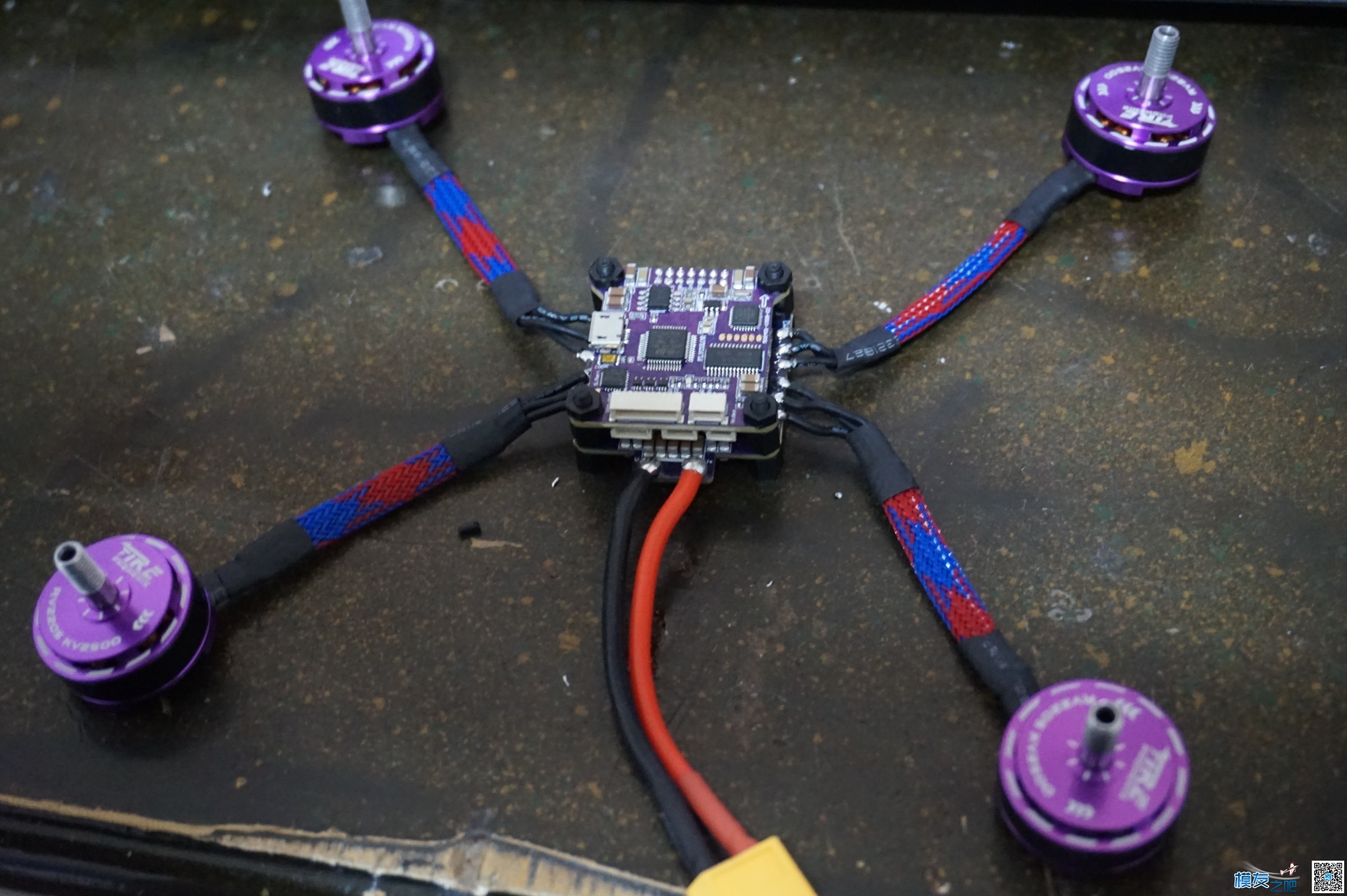

焊接电机,注意护线套得套热缩皮
飞盈佳乐新款飞塔试用报告 新款,盈佳 作者:90逅灬男生 2692

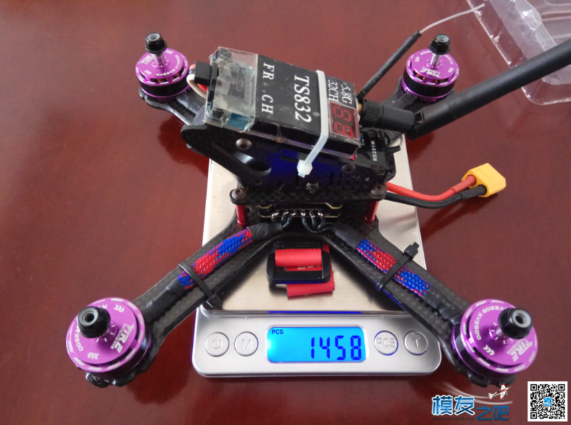

整机重量:1458g
飞盈佳乐新款飞塔试用报告 新款,盈佳 作者:90逅灬男生 5181

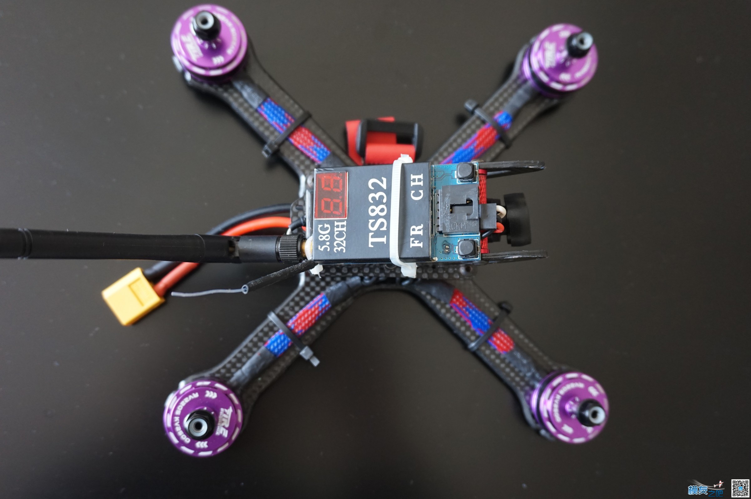

发表于 2017-4-3 14:26:29 | 显示全部楼层
这图穿....
发表于 2017-4-3 14:55:58 | 显示全部楼层
图传。。,建议加馈线

发表于 2017-4-3 16:56:07 | 显示全部楼层
这鸡鸡啥分量,一千多克,量错了吧,把前面的一去掉都还超重,而且还不包括电池,咋回事

 楼主| 发表于 2017-4-3 17:59:56 | 显示全部楼层
沙漠孤鹰 发表于 2017-4-3 15:48 飞盈佳乐新款飞塔试用报告 新款,盈佳 作者:90逅灬男生 5806
楼主图传亮了,天线亮了
2333,已换成ts5823

 楼主| 发表于 2017-4-3 18:01:52 | 显示全部楼层
韩米格 发表于 2017-4-3 16:56 飞盈佳乐新款飞塔试用报告 新款,盈佳 作者:90逅灬男生 893
不知道那个称咋回事,不过估计差不多,这架子重,反正是别人送的凑合用飞盈佳乐新款飞塔试用报告 新款,盈佳 作者:90逅灬男生 825

发表于 2017-4-3 19:12:31 | 显示全部楼层
求我楼主电源焊点是怎么焊的,好圆滑。

 楼主| 发表于 2017-4-3 21:50:48 | 显示全部楼层
枫吟 发表于 2017-4-3 19:12 飞盈佳乐新款飞塔试用报告 新款,盈佳 作者:90逅灬男生 4317
求我楼主电源焊点是怎么焊的,好圆滑。
高温,堆锡啊,得有个焊台
