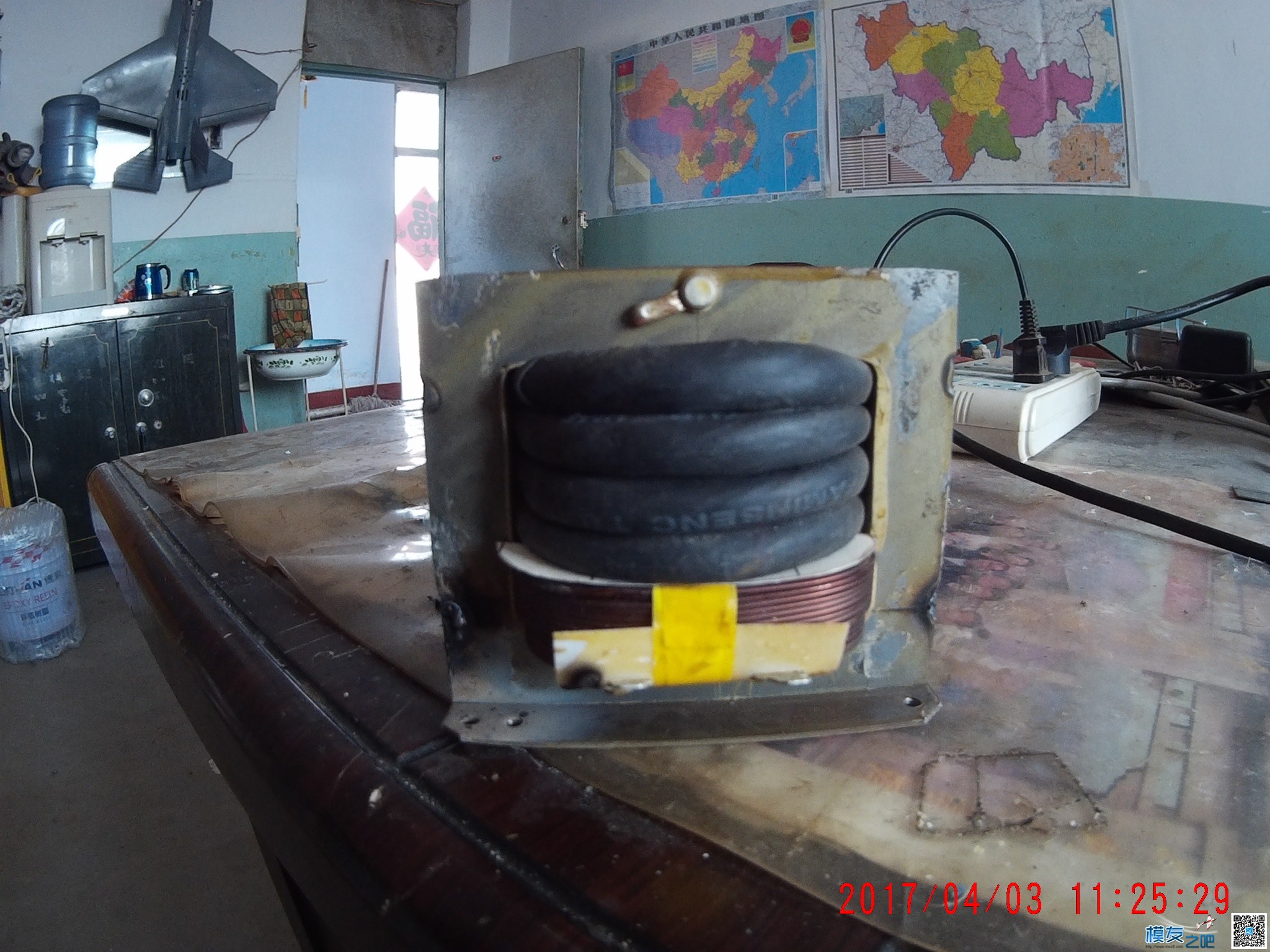

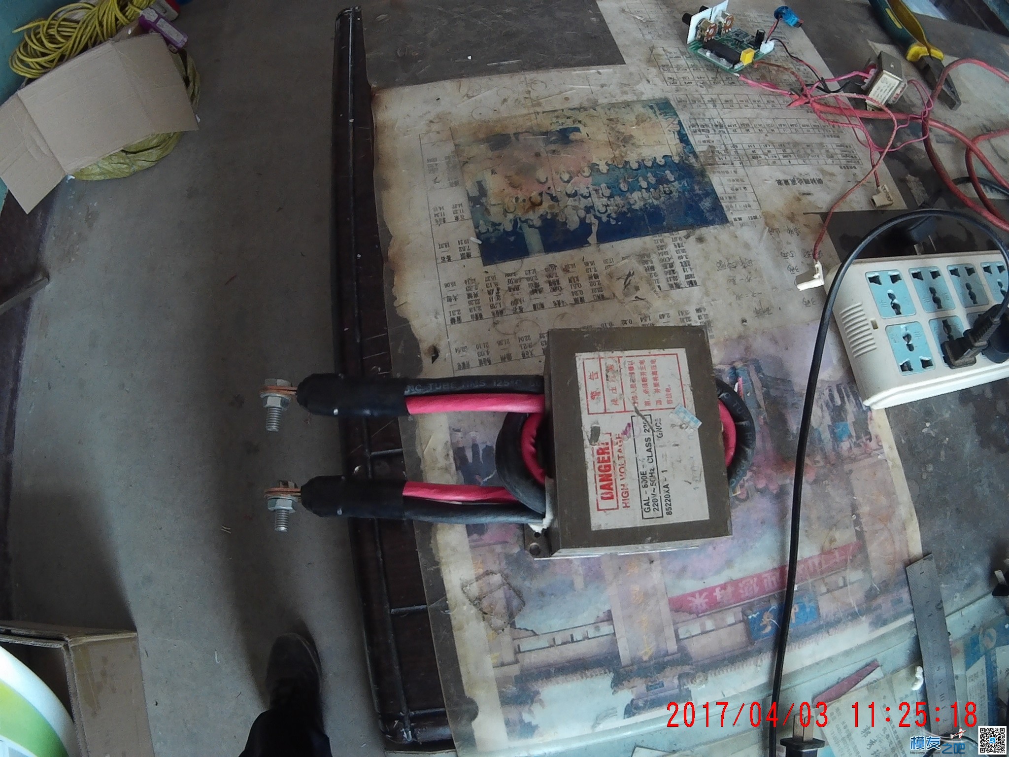

DIY点焊机
发表于 2017-4-3 11:15:49 | 显示全部楼层 |阅读模式
微波炉变压器改点焊机 DIY点焊机 点焊机 作者:龙卷风2010 6638 DIY点焊机 点焊机 作者:龙卷风2010 1079 DIY点焊机 点焊机 作者:龙卷风2010 6256

 楼主| 发表于 2017-4-4 10:11:39 | 显示全部楼层
教程用手机拍的文件太大传不上去,最后只好用运动相机调小分辨率拍了几张做完的照片。
 楼主| 发表于 2017-4-4 10:16:02 | 显示全部楼层
两根50平方的电缆去皮,套上热缩管并绕的。塞进去很费劲的,用台钳压进去的。
