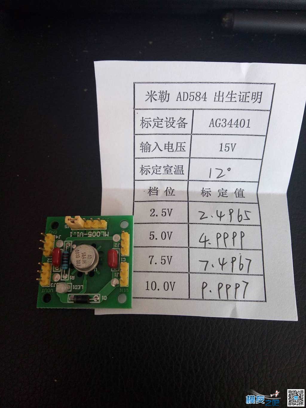

前段时间为了看下手头的表是不是准确从淘宝淘了个电压基准,孤零零的一块小板子用起来不那么方便,后来又淘了四块锂电芯,找了个耳机壳子,简单组装了下,效果还不错,用起来也方便多了。
从淘宝买的电压基准,一块小板子,大约30x30mm大小。从说明看要求输入电压15V,但查阅相关资料看到输入电压为4.5~30V,没仔细研究到底输入电压多少合适,所以决定还是按说明里要求的15V左右提供供电。

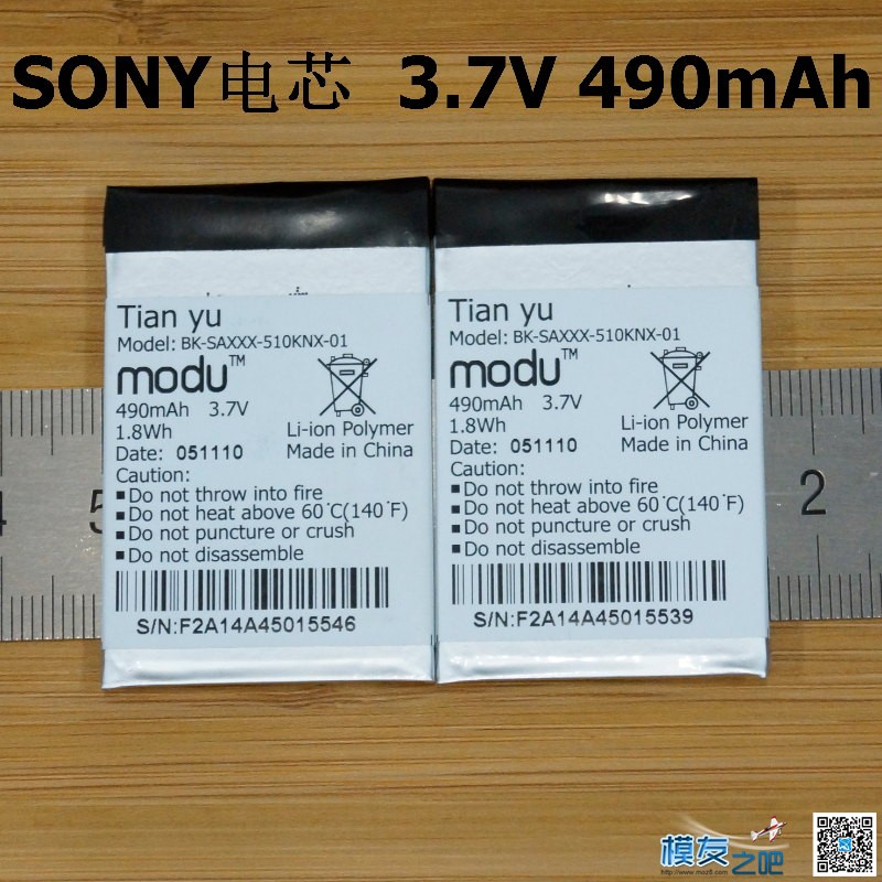

淘了四块490mAh的锂电池,电压14.4~16.8V,给基准供电应该没有问题。

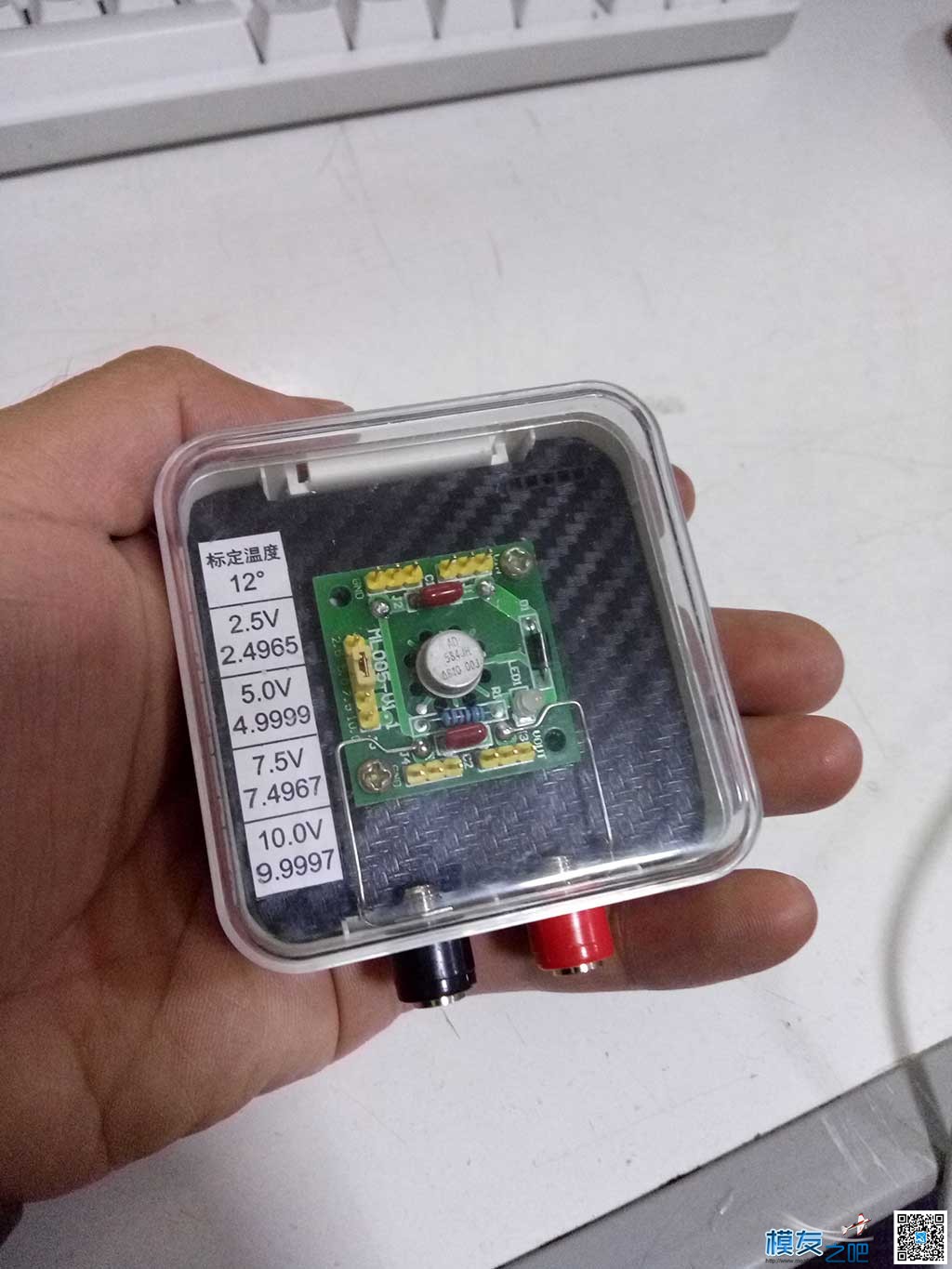

盒子用的是个耳机盒,正好能并排放开两块电池,两层正好四块。上面打印了一个支架,贴上碳纤维贴纸,感觉立马就高大上了。
给电压基准配了个还算不错的外壳。 电池 作者:gx346 9093
试下刚买的小钳表,还是挺准的,测试的7.5V档,标定电压7.4967,显示电压7.504,误差0.0073V(假设钳表显示电压为7.504整)。
