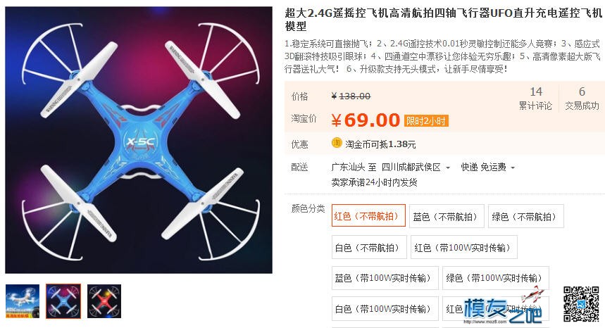

减速组的小四轴 3.9v 飞不起来了
发表于 2017-4-2 21:10:23 | 显示全部楼层 |阅读模式
买便宜有减速组的小四轴, 配置是 720空心杯减速组
前两次飞还正常,以后就飞不起来
怀疑飞控问题,改换成 sp_f3 飞控
发现飞1分钟,就不行了要落地,电池3.9v (电池没问题)
怀疑是机油减少,给齿轮上润滑,飞1.5分钟,还是不行了
问题肯定在电机和机械部分,但究竟是什么原因?
